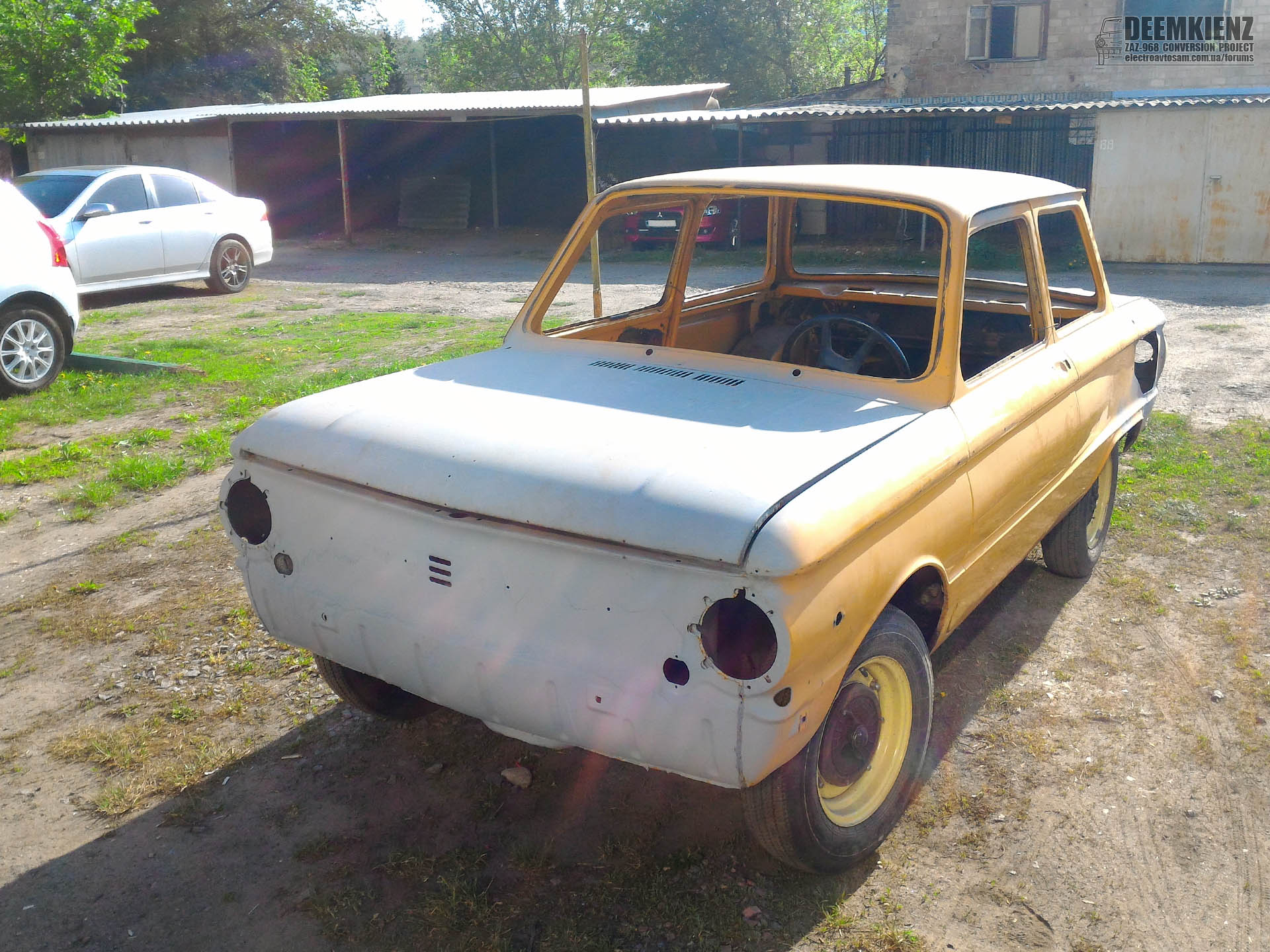

На данный момент машина разобрана, какой-то этап по части кузовных работ пройден, но ещё много чего нужно исправлять:
Коментарій до файлу: Вот такой забавный вид - кузов на колесах)

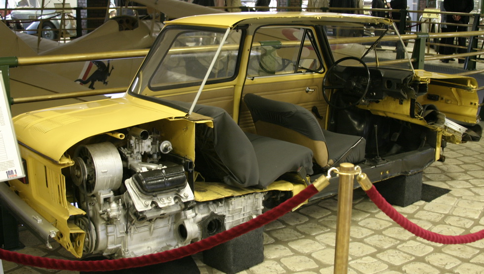

Тоже являюсь владельцем 968 и тоже будоражат мысли сделать что нибуть такое...
Историй использования серисников полно и не секрет что после такой переделки появляться желание поставить что нибуть по лучше, пример Димы (babac) тому яркий пример(сори за тавтологию), я просто советую посмотреть в сторону привода от лифа, причём использовать его полностью, разве что двигатель перемотать, и возможно использовать сторонний контролер(использование стороннего контролера может решить 3 момента; 1) подобрать контролер под своё напряжение, 2) уменьшить высоту привода что по моим прикидкам позволит разместить на месте КПП весь привод,что оставит место под багажник, 3) использование уменьшенного по высоте двигателя позволит перенести силовую панель моторного отсека на 150-180мм внутрь салона(место установки бака)и возможно соединить моторный отсек и салон.
Такая революция не возможна на965 а вот 968ом возможна, правда при условии не использования родной КПП.
ZAZ_968 разрез.jpg [ 224.21 КБ | Переглядів: 22229 ]

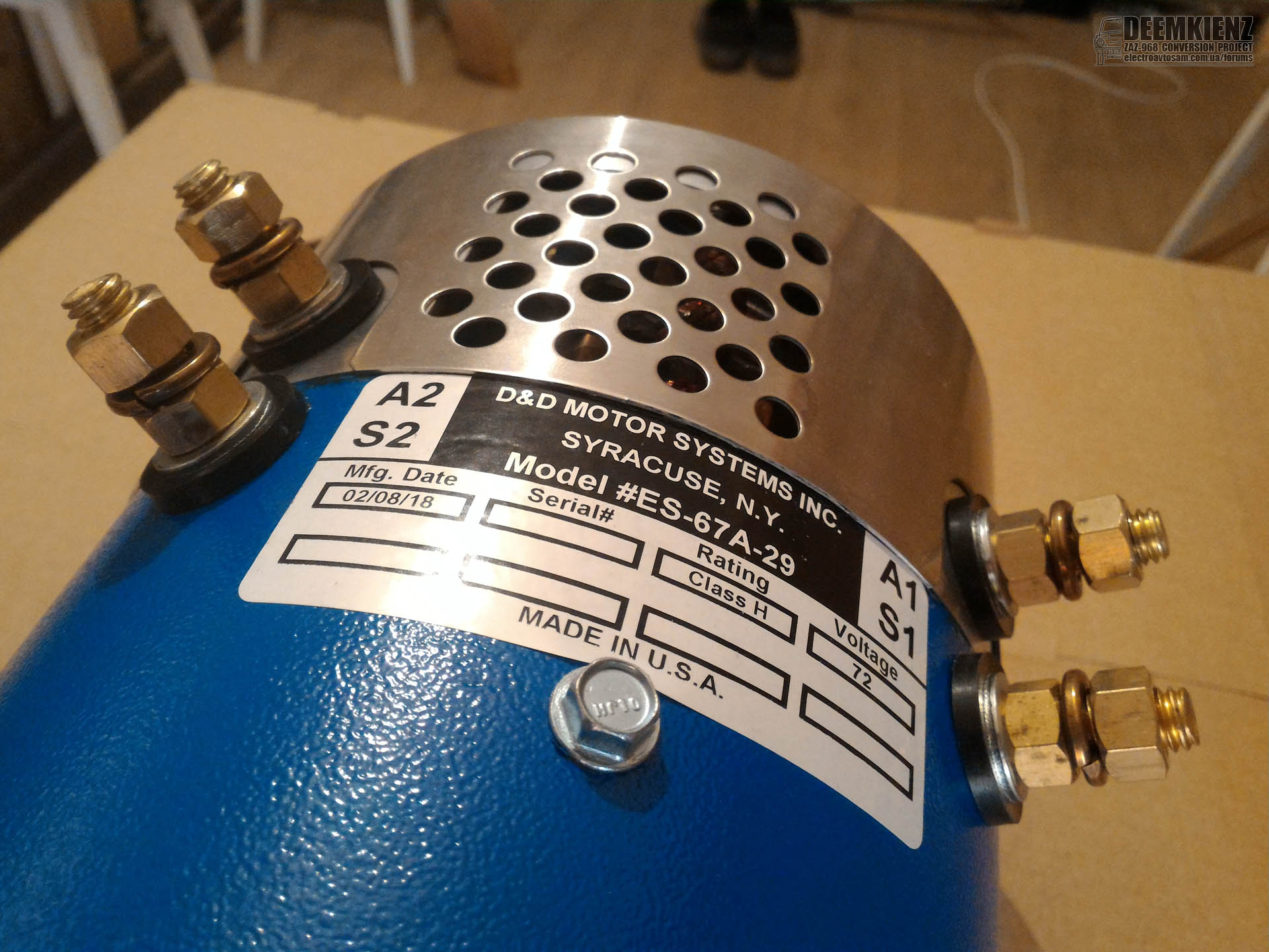

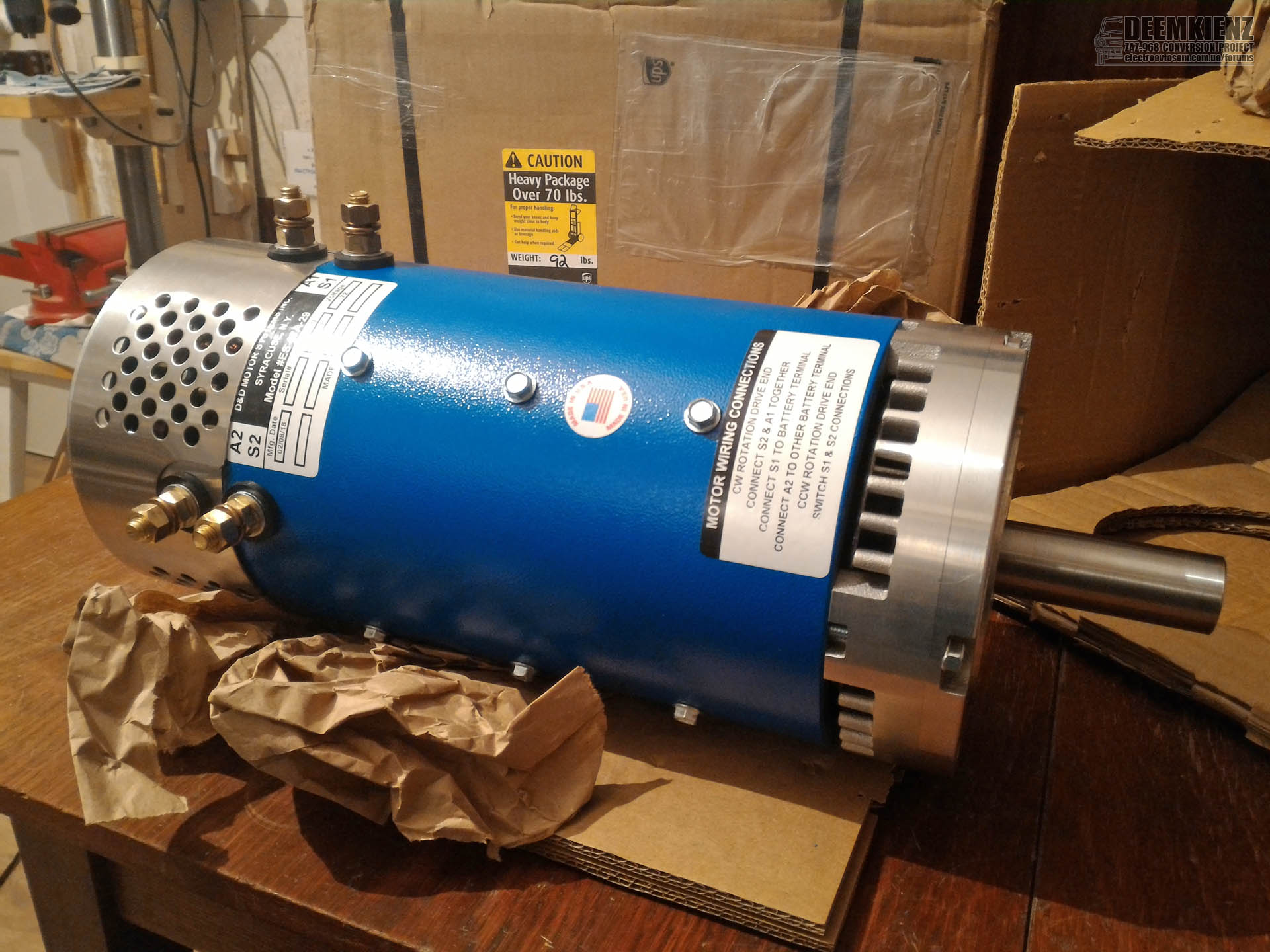

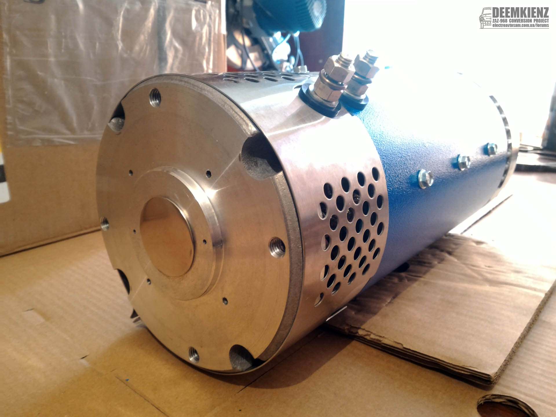

Теперь, как и обещал, напишу подробнее по мотору.
Пересмотрел по вопросу выбора двигателя огромный объем информации, очень понравился "стопроцентный вариант" с ДС-3,6.
Поскольку во многих технических вопросах я доверяю выдержанной и проверенной временем классике, я реально считаю, что и близко ещё не наступило время отправлять коллекторные моторы в музей :) . В общем, решил, что буду искать подходящий сериесник, причем только новый. Но ведь болгарский ДС-ник от погрузчика вне конкуренции, когда он б/у - в хорошем состоянии и по вкусной цене, а смысла покупать такой же новый я для себя не увидел. На счет их же известного нам всем К9 - всё бы хорошо, так цена с учетом доставки и растаможки получится запредельной.
Тогда начал копать EV-альбом и другие ресурсы, чтобы вникнуть в мировой опыт. Мне понравился американский подход к делу в вопросах электро-конверсий и, собственно, моторы их производства. Самыми относительно-доступными в Америке считаются D&D Motor Systems. У них как раз давно была разработана серия электромобильных двигателей, специально предназначенных для переоборудования легких бензинок. В общем-то, насколько мне удалось выяснить - D&D считают достойной альтернативой Адванседу, по конструкции они очень похожи, а многие даже взаимозаменяемы.
Сначала ориентировался на базовую модель ES-15-6, так как есть хорошие примеры его установки на разнообразные малолитражки, несколько VW-Жуков. Но в ходе переписки с инженером завода и предоставленной мне документации, выбор был остановлен на более длинном ES-67A-29. Это сериесник, при запитке от 72В его выходная мощность 10л.с. в режиме S1. Кстати, для меня стало открытием, что в Америке любят измерять мощность электродвигателей лошадями. Получается, мой мотор примерно на 7,5кВт (при 3000об./мин.). Мне понравилось, что КМ у него при любых оборотах в более-менее приемлемых для родной коробки пределах. Вес - 37.6кг, что наталкивает на мысль разместить батарею прямо в моторном отсеке, не выйдя при этом за пределы заводской нагрузки на ось. По размерам тоже всё должно влезть без проблем.
Ещё есть у D&D более тяговый и низкооборотистый ES-31B - наверное, он тоже мог бы подойти. Но, судя по характеристикам, 67-й мотор к ЗАЗовской коробке просится больше :D .
Касательно реальных ходовых качеств конверсионных двигателей этого производителя - информации с EV-альбома, Ютуба и ещё пары сайтов немного, но общая картина на основе опыта других самодельщиков всё-таки складывается. А вот на просторах нашего интернета мне так и не удалось найти, чтобы кто-то ставил на свою машину любой из двигателей D&D. Ну, если это так и есть, то я постараюсь достойно представить этот моторчик :) .

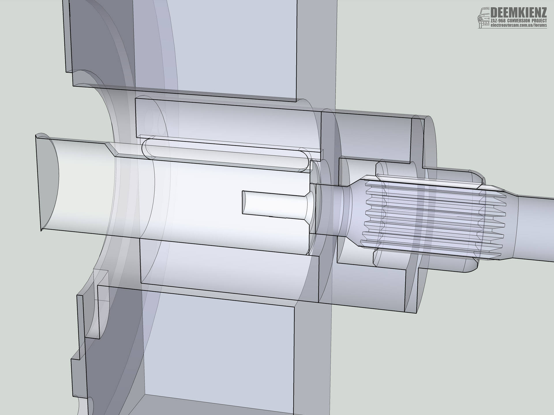

Процесс потихоньку идет, очень медленно, т.к. кузовными работами до этого никогда не занимался. Но, получается довольно неплохо, и вообще, интересно осваивать что-то новенькое - исправил множество проблемных мест. Ещё параллельно отчистил, и аккуратно разобрал в дребезги коробку передач :D .
Тем временем продумываю узел присоединения мотора, делаю 3D-модель. Уже определились некоторые моменты.
Исходя из того, что вал двигателя прилично выступает, переходная плита должна быть очень толстой. Думаю, есть смысл сделать её из части картера старой сороковки. Самый большой плюс - легкость центровки за счет заводских проточек, а значит, останется соосность первичного вала КПП и расточки под вкладыш коренной шейки коленвала. А уже для центровки промежуточной пластины с мотором относительно картера, можно использовать родной укороченный вкладыш или новую деталь подобной формы.

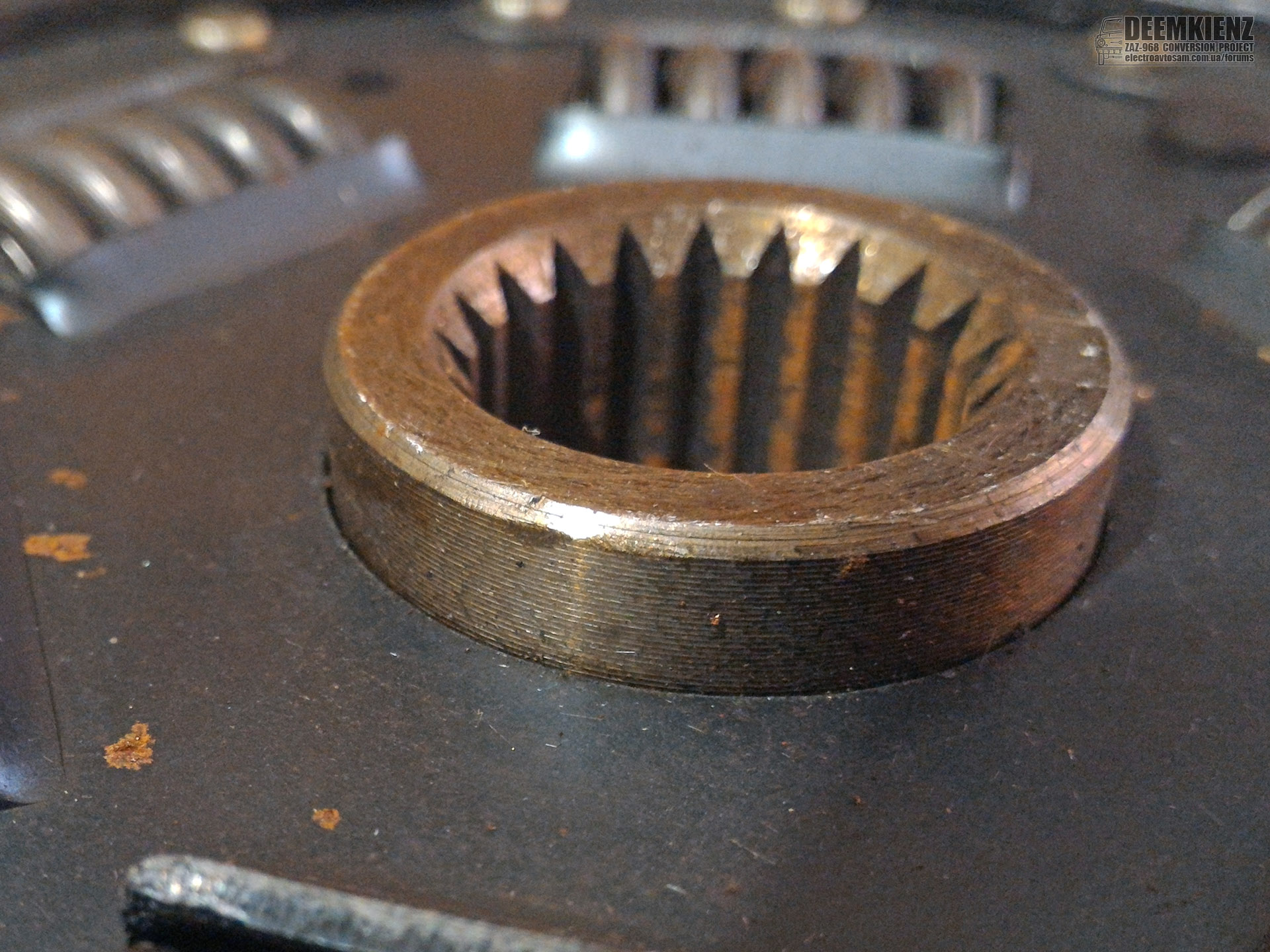

Больше всего мне нравится соединение валов на жесткой муфте, без резинок. Шлицевую от диска сцепления думаю прикручивать болтами, без сварки (на модели пока болты не прорисовал). По коробке - надо будет только укоротить "перчик" первичного вала, чтобы от него осталось 7-9мм.
На данный момент пытаюсь сообразить относительно таких нюансов:
1. будет ли достаточно 4-5мм толщины стальной промежуточной пластины между картером и мотором для нормальной прочности;
2. какой нужен минимальный зазор между торцами вала мотора и первичного вала;
3. годиться ли центрировать в муфте часть от диска сцепления по её наружному диаметру - похоже, там есть след от точения.
Коллеги, буду благодарен за любой совет, самому рассчитывать такие ответственные вещи мне как-то стрёмно :roll: .

 Заголовок повідомлення: Re: ЗАЗ-968 на электротяге (by Deemkienz)
#64154Повідомлення 17 серп 2018, 08:21
Звідки: Dніпропетровськ
Здравствуйте Дмитрий.
Не знаю читали ли Вы мою тему по такому ЗАЗу, но осмелюсь дать совет: КПП ему не нужна. Очень долго обьяснять почему, поэтому приглашаю Вас в гости в город Днепропетровск, что бы доказать это. Сможете покататься и убедиться в справедливости данного утверждения. Радушный прием и ночлег гарантирую.
С уважением Александр. {00-00}
