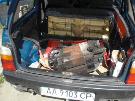

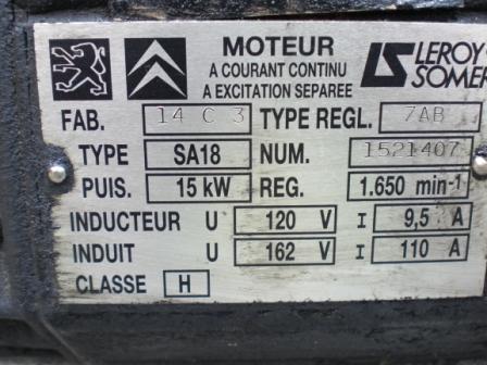

мотор приехал!!!!, ну очень большой и ахриненно тяжэленный...)))), а как разместить фото?

вот ока..))) и мотор чик в ней.., еле положыл, и еле влазит

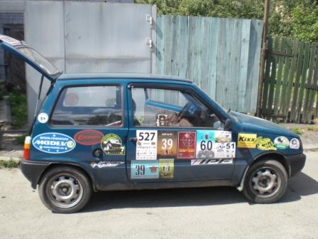

донор , пока просто Ока..)))

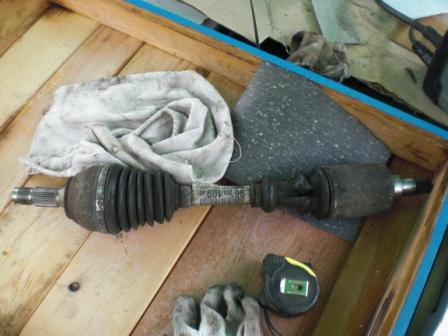

а вот и маленькая полуось ка.., левая, правая 96 см в длину.., я так понимаю, что она проходит через весь мотор к редуктору..)))

..у оки задняя ось 120 см, а у мотора габарит до полуосей де то 54 см
полуоси со шрусами от мотора 44 см .., итого 44+44=88, +54= 142см.., лишних 22 см , т.е каждую полуось надо укоротить на 11 см...., т.е. 44-11=33 см

если отрезать полуось между резинками (см фото), то со стороны ступицы можно приварить все что угодно, или гранату или фланец....
