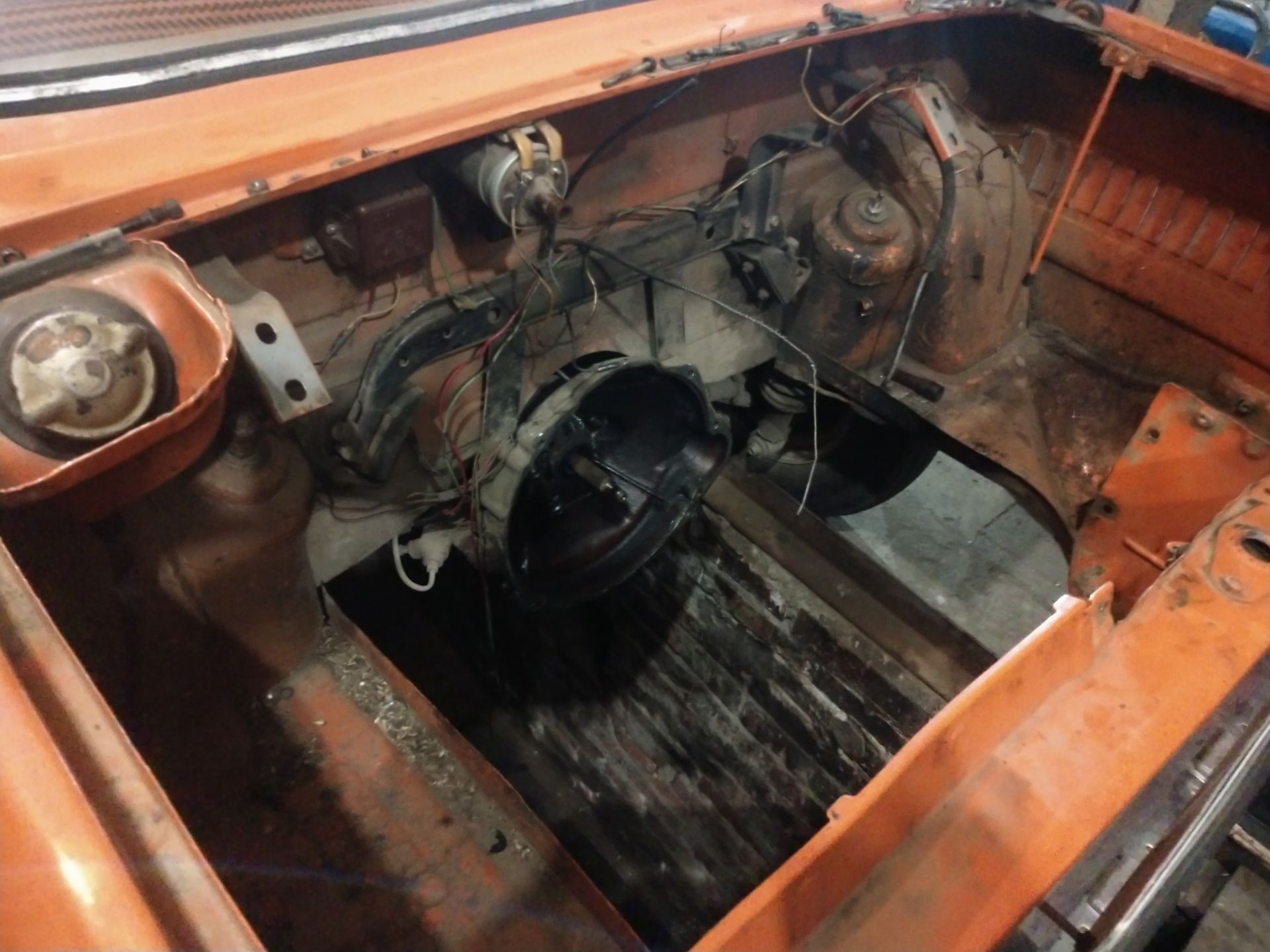

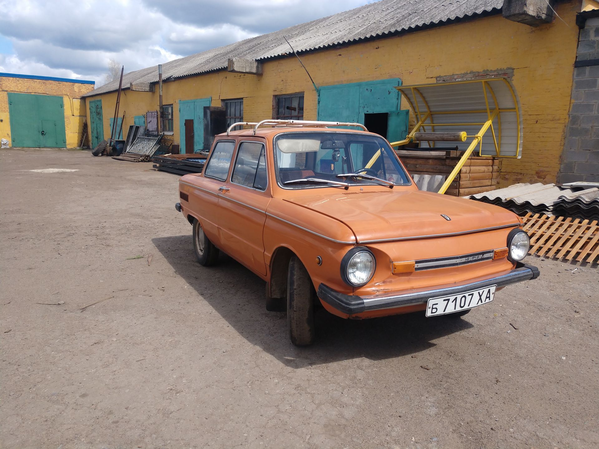

Электро Заз 968 электро Харьков
Началась сборка
Был куплен мотор с электрокары
И теперь раздумывает как и что дальше

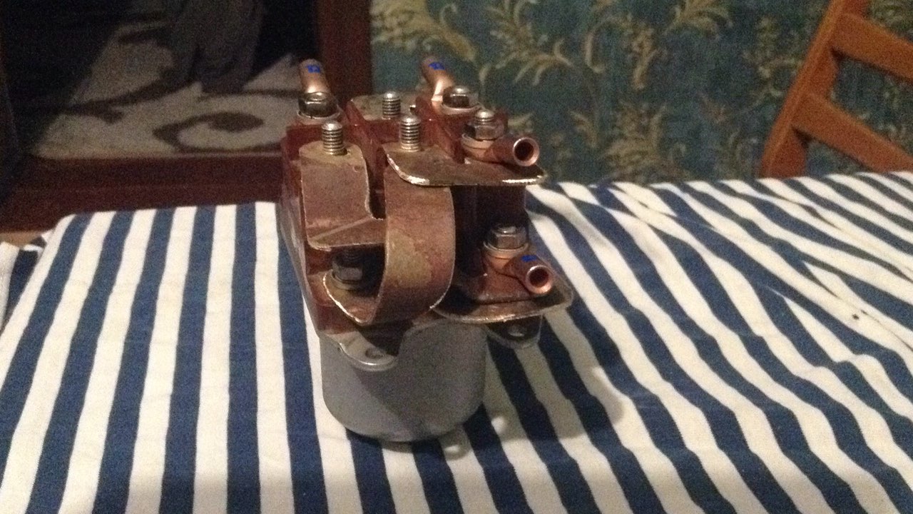

У меня есть тройной контактор на 6 положений ТКД533ДОД, очень удобно для переключения вращения ел двигателя балканкара, уже со всеми соединениями и 4 новыми клемами.

Если кпп остаётся,то смысла в реверсировании не вижу.

Korney писав(ла):
контактор на 6 положений ТКД533ДОД,...для переключения вращения ел двигателя балканкара
Этот контактор всего на 50А. Д - десятки, 5 - амперы. Для балканкара, тянущего колесницу ЗАЗ-968, маловато будет.
И, действительно, если остаётся КПП, то реверс-переключатель не нужен.

igo61 писав(ла):
Korney писав(ла):
Всё верно. 50А на замыкание при том что на контактах есть ток. А я переключаю движение назад и вперёд не удерживая педаль в пол. Он у меня стоял на балкане ДС 6,3 на ГАЗ-21 набирал скорость до 45ти км на час, (всего 4 акума было) и норм, Гога на такомже ездил, правда не помню на чём, спросите у него. Сейчас хочу перейти на другой двиг, поэтому продаю. А ДС6,3 оставляю под волынку, там коробка останется изза специфики эксплуатирования волынки. А на запоре желательно убрать все нагрузки, в том числе и коробку. Коробка вес ещё имеет.
