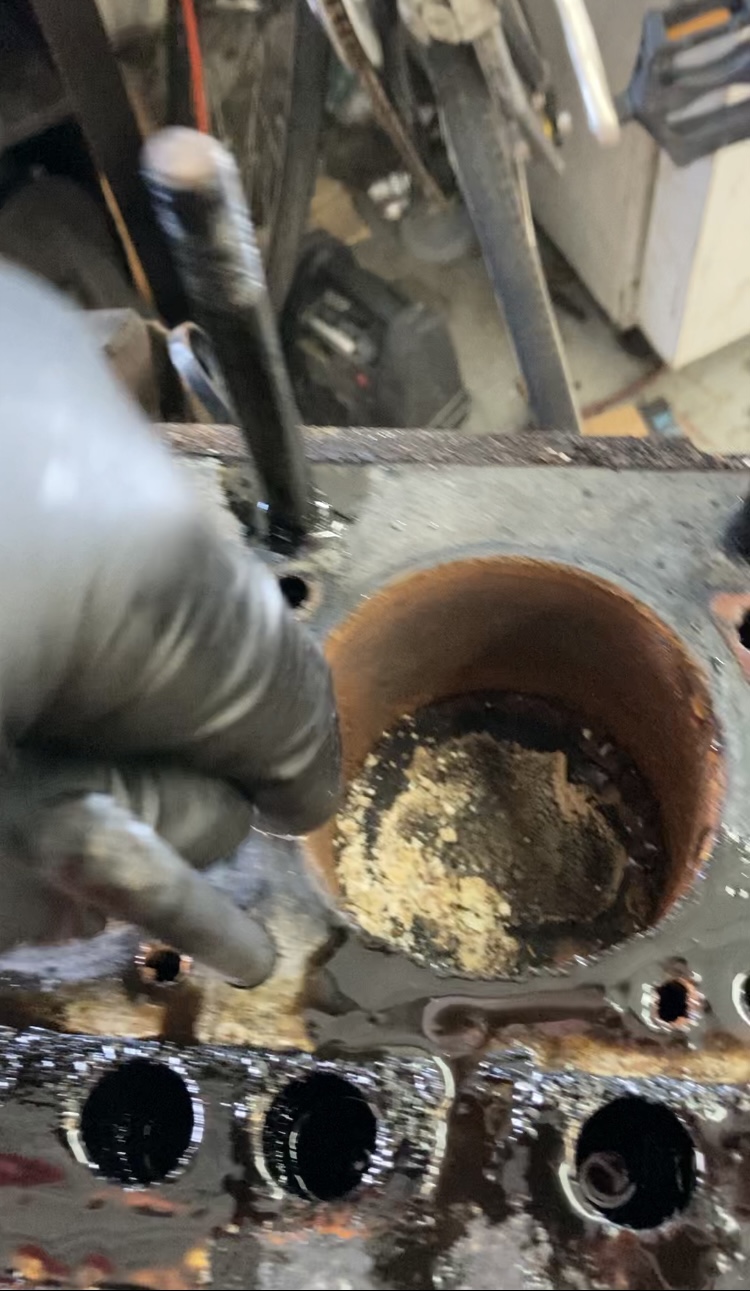

За 3500$ я купил 2 машины одна в отличном состояние такая же как на фото, но без мотора, а вторая в ужасном прогнившем состояние, но с двигателем и трансмиссией, разобрал двигатель, оказалось что там пробило прокалалку под головкой

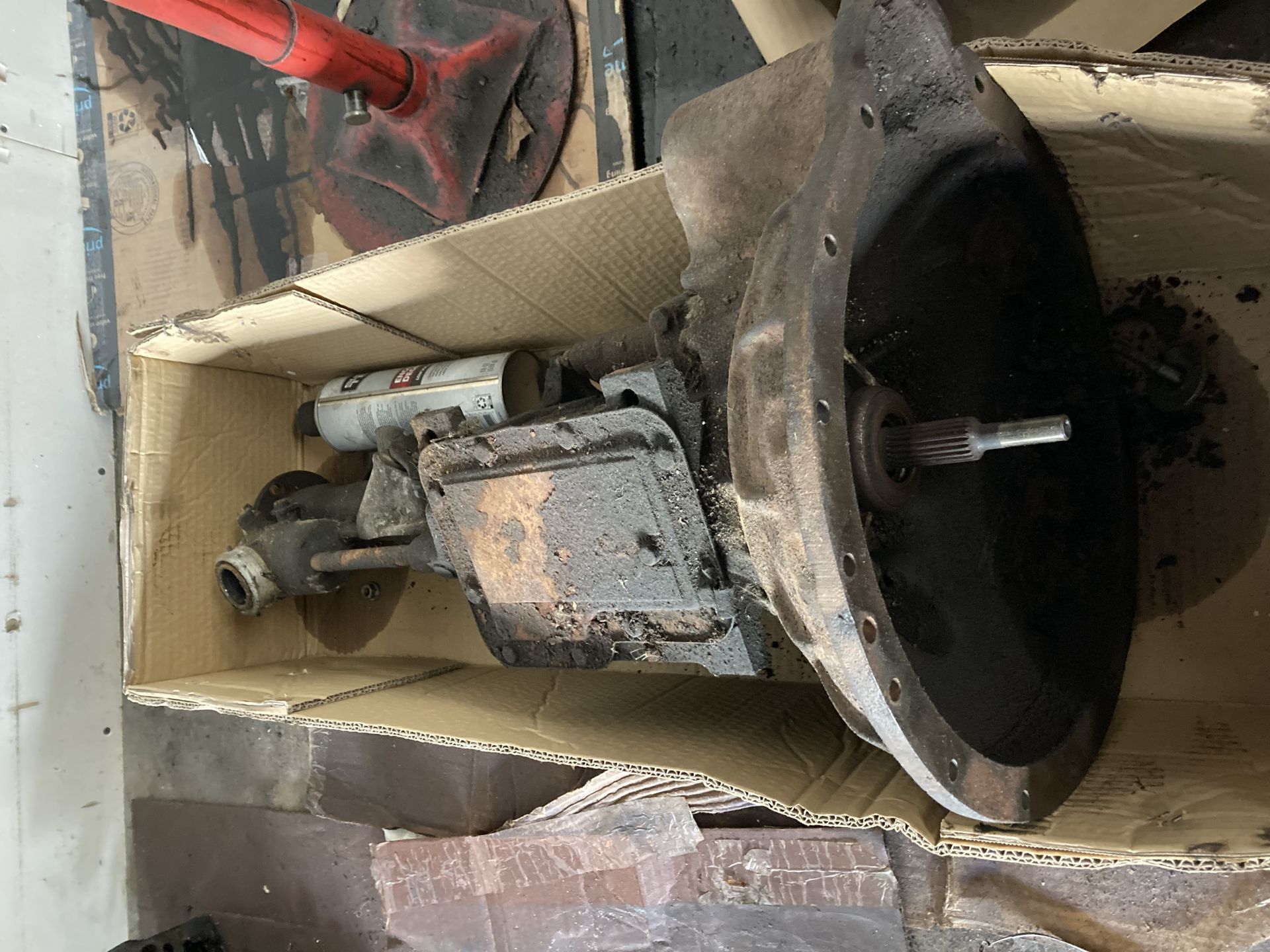

...процедура «запуска» родного контроллера лифа многими форумчанами освоена. Доп комплектующие для этого можно у них же и купить. Мотор естественно придётся стыковать с кпп. Вариант исключения кпп думаю будет лишним по ряду причин...
Было бы отлично если бы кто то поделился такой информацию хотя бы
вкратце что бы понять какие компоненты изъять из Nissan

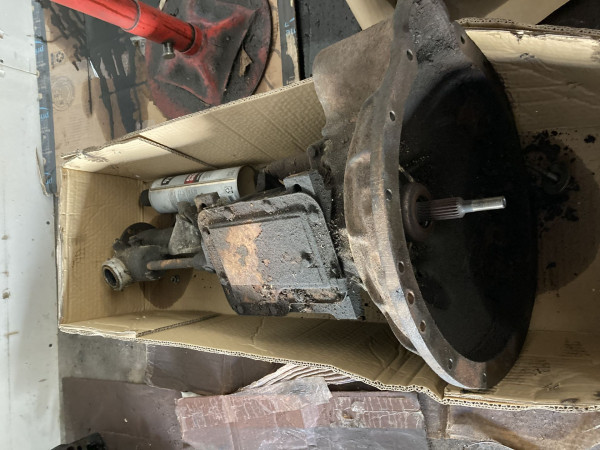

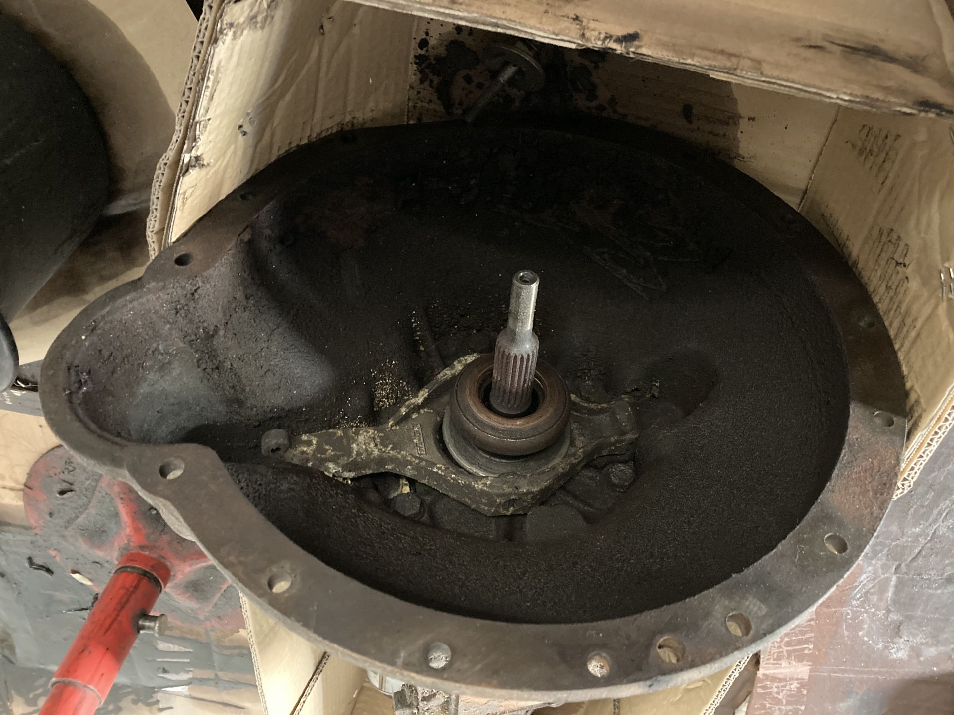

Фото родной трансмиссии прилагаю:
360BC1F2-A64E-4B5A-B8D7-EF26A36C5C1A.jpeg [ 347.24 КБ | Переглядів: 17929 ]
F42EC6F6-3FE2-4B46-9107-C53442EF206D.jpeg [ 379.51 КБ | Переглядів: 17929 ]
#116508Повідомлення 18 бер 2021, 15:27
RetroCAR писав(ла):
...ну так мотор,батарею,всю силовую электронику...да собственно всё остальное тоже пригодится...ну кроме кузовных деталей. Даже детали тормозной системы и рулевого управления будут скорее всего нужны.
Да,если Вы недавно увлеклись электроавтотемой, то лучше всего будет усиленно почитать форум (хотя б с недельку)
Почти на все ваши вопросы тут ответы найдутся. Ну и советы от "интересующихся" тоже наверняка будут.
RetroCAR писав(ла):
Очень кстати удачная форма колокола кпп - несложно будет центровать переходные элементы по пояску колокола.

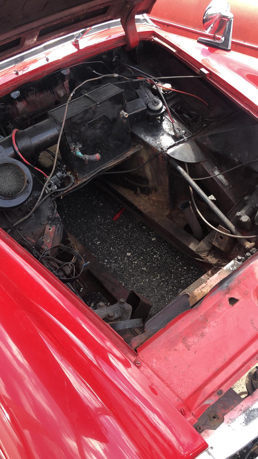

Ещё бы больше фот подкапотки и со стороны днища авто. Да и на подвески интересно было бы взглянуть. В сети очень мало картинок "внутреннего содержания" и механизмов. Кстати задний мост на рессорах вполне норм. вариант. Ещё и продольные тяги (от скручивания) на нем имеются - тоже хорошо.
И да, Вы не сказали по передаточным числам.
