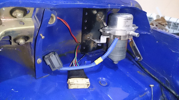

Вроде на форумах уже была Ока-переделка - вот я с нее смотрел как крепить насос тормозов:
Может стоит по протоптоной тропинке пройтись :?
DSC_0117.JPG [ 260.88 КБ | Переглядів: 21924 ]
