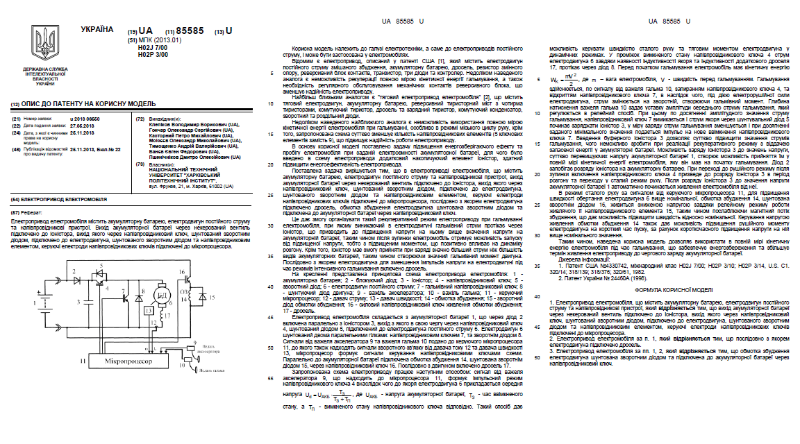

Патент нашёлся
#85585
ЕЛЕКТРОПРИВОД ЕЛЕКТРОМОБІЛЯ
Электропривод электромобиля содержит аккумуляторную батарею, электродвигатель постоянного тока и полупроводниковые приборы. Выход аккумуляторной батареи при помощи неуправляемого вентиля подключен к ионистору, выход которого через полупроводниковый ключ, шунтированный обратным диодом, подключен к электродвигателю, шунтированому обратным диодом и полупроводниковым элементом, управляющие электроды полупроводниковых ключей подключены к микропроцессору.
85585.PNG [ 217.36 КБ | Переглядів: 20894 ]
