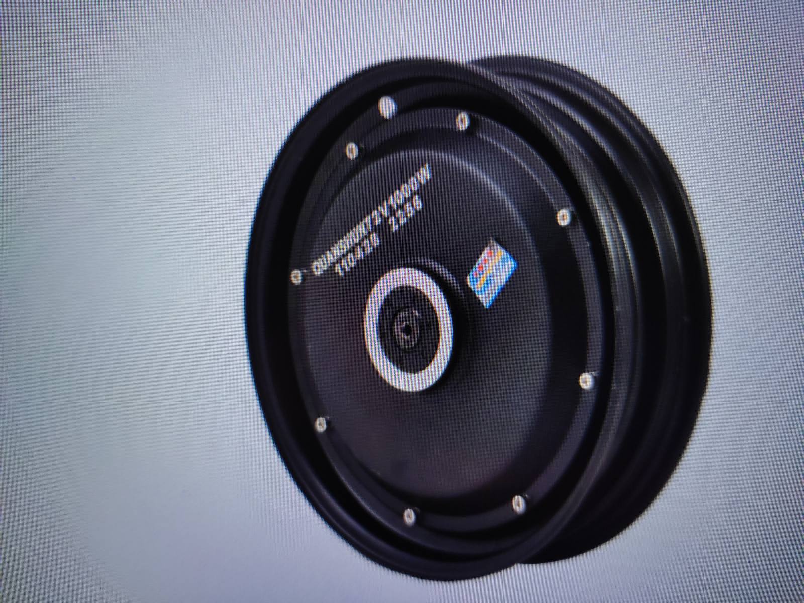

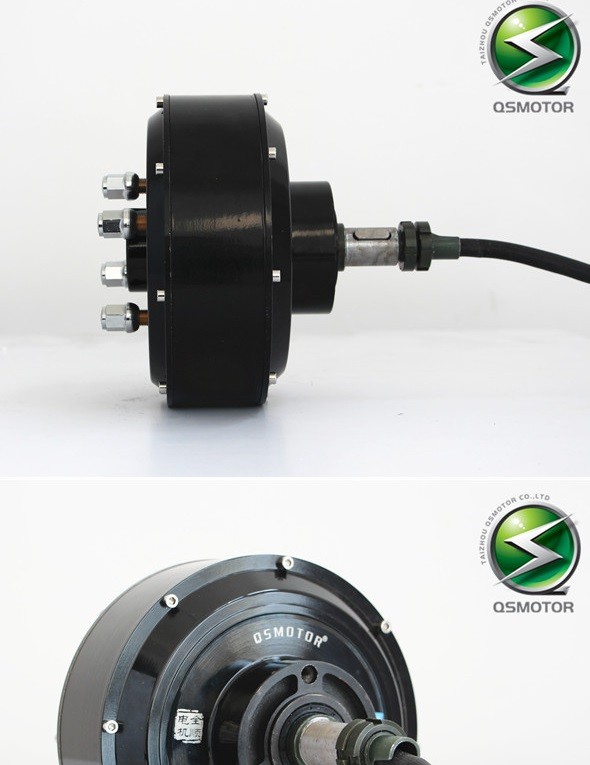

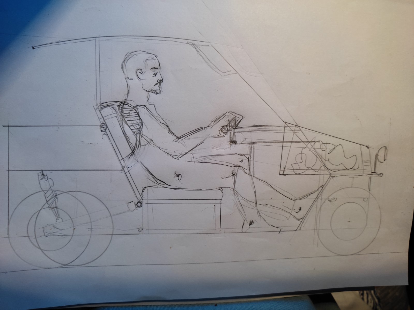

Здравствуйте. Я инвалид 1 группы и суставы в бедре и колене не сгибаются, поэтому не могу управлять любым серийным автомобилем. Сконструировал 2 местное мини авто ( типа гольф кара ) под свою физиологию. Предполагаемый вес авто до 300 кг. Купил "одновальные" скутерные моторколёса 1000 ватт https://russian.alibaba.com/p-detail/QS ... 59e9MVmRNo
Но мастер, который будет делать мне раму, сказал - что скутерные колёса для авто не совсем то и предложил переделать крышку с алюминия на сталь и со шпильками для диска 12", а диск 10" с мотора срезать. Получится уже как автомобильное моторколесо. Решил поискать готовое, но у нас только на 3000 ватт и более, и если 2 то уже 6000 ватт и дорого. По правилам, не нужно проходить регистрацию с двигателем до 3000 ватт и мне нужно 2 моторколеса по 1500 ватт - https://russian.alibaba.com/p-detail/QS ... 59e9MVmRNo
Всё что можно купить уже есть в наличии. Батка 4.5 квт. Программируемый VOTOL EM-30S. Крыша из гибких солнечных панелей 2х100 ватт. И т.д. Есть желающие поменять 2 моих мотора на авто моторколеса или помочь купить? 2 года вкладывался, ресурсов не хватает.

Где то на просторах интернета была тема про смарт на который поставили на похожие колеса только 3квт. С мощностью в горку они не справлялись. А переделывать на больший диаметр не рационально, тяга и так небольшая а так ещё меньше будет.
Плюс для двух моторов вам нужно два контроллера.

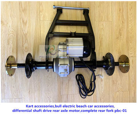

може подивитись в сторону такого заднього моста
Kart-car-accessories-Bull-electric-beach-car-accessories-Differential-shaft-drive-rear-axle-motor-Complete-rear.jpg_480x480q55.jpg
Kart-car-accessories-Bull-electric-beach-car-accessories-Differential-shaft-drive-rear-axle-motor-Complete-rear.jpg_480x480q55.jpg [ 29.8 КБ | Переглядів: 9794 ]
