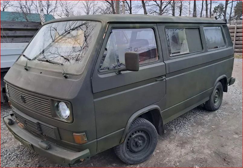

Якби я зараз замислювався про авто та конверсію,
то шукав би як донора мініфургони з максимально плоскою та великою площею даху,
наприклад фольцваген транспортер або подібний (по типу радяньскої буханки)
ft.JPG [ 100.6 КБ | Переглядів: 21342 ]
І не дуже сучасний - щоб ремонт і конверсія не влетіли в копійку (щоб іноді і самому можна було підремонтувати)
Причині дві:
1 Сонячні панелі на даху, не стільки для економії електрики, а для максимальної відв'язки від розетки для коротких міських поїздок (якщо робота та магазини не далеко – можна взагалі забути про зарядку).
2 Це яка-не-яка але вантажівка (на дальняк для зарядки можна спокійно генератор з собою прихопити) і за сумісництвом спартанський автобудинок.
