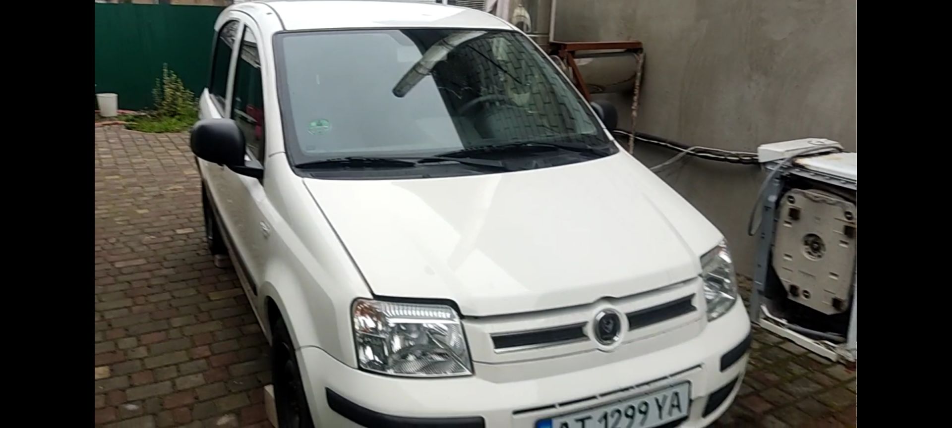

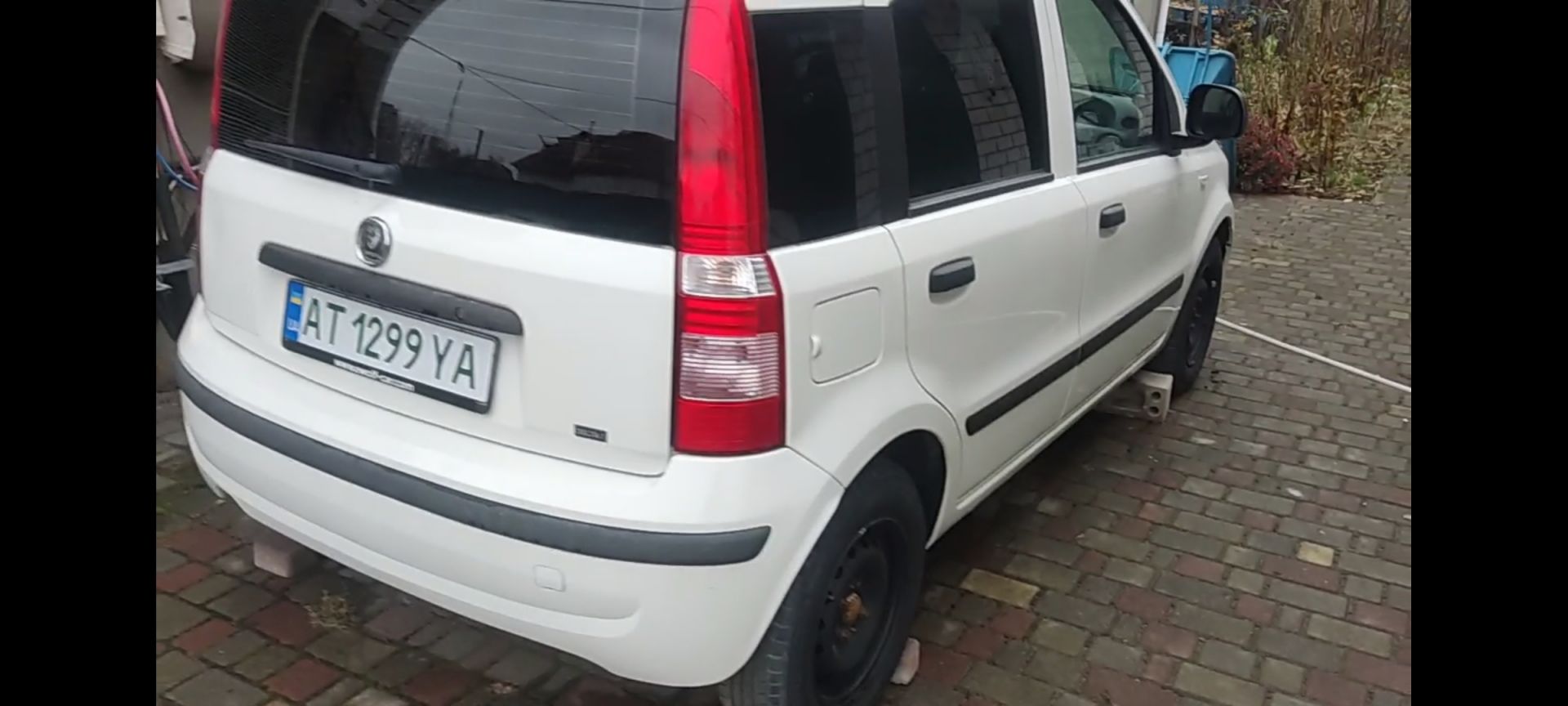

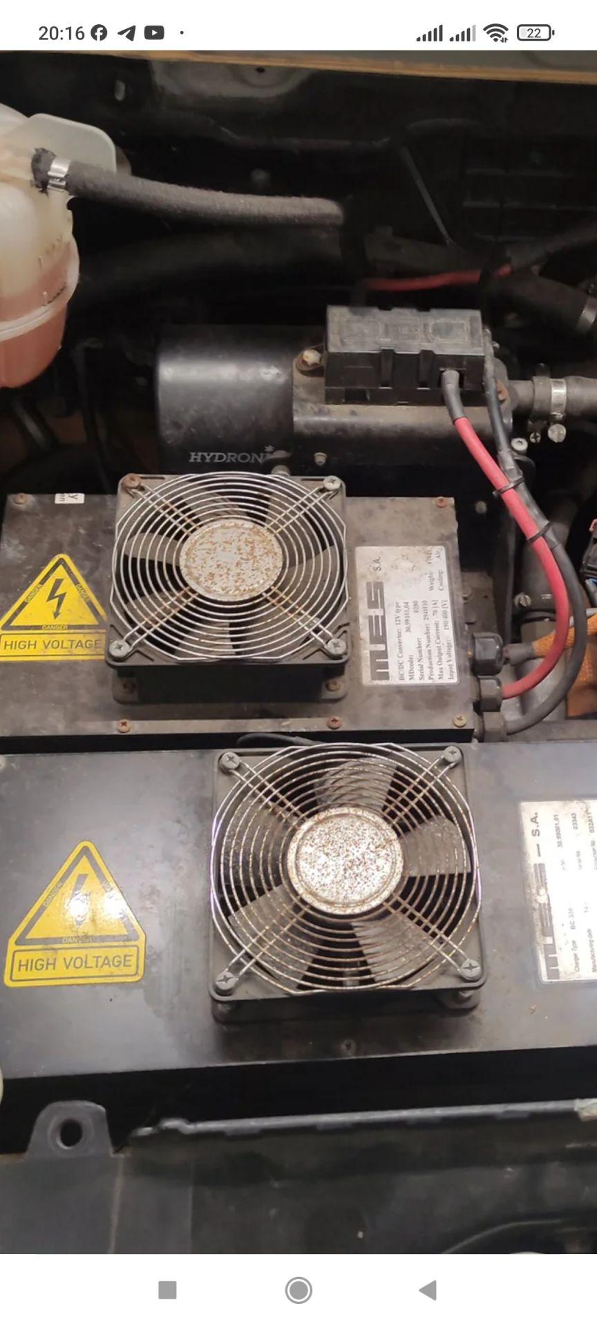

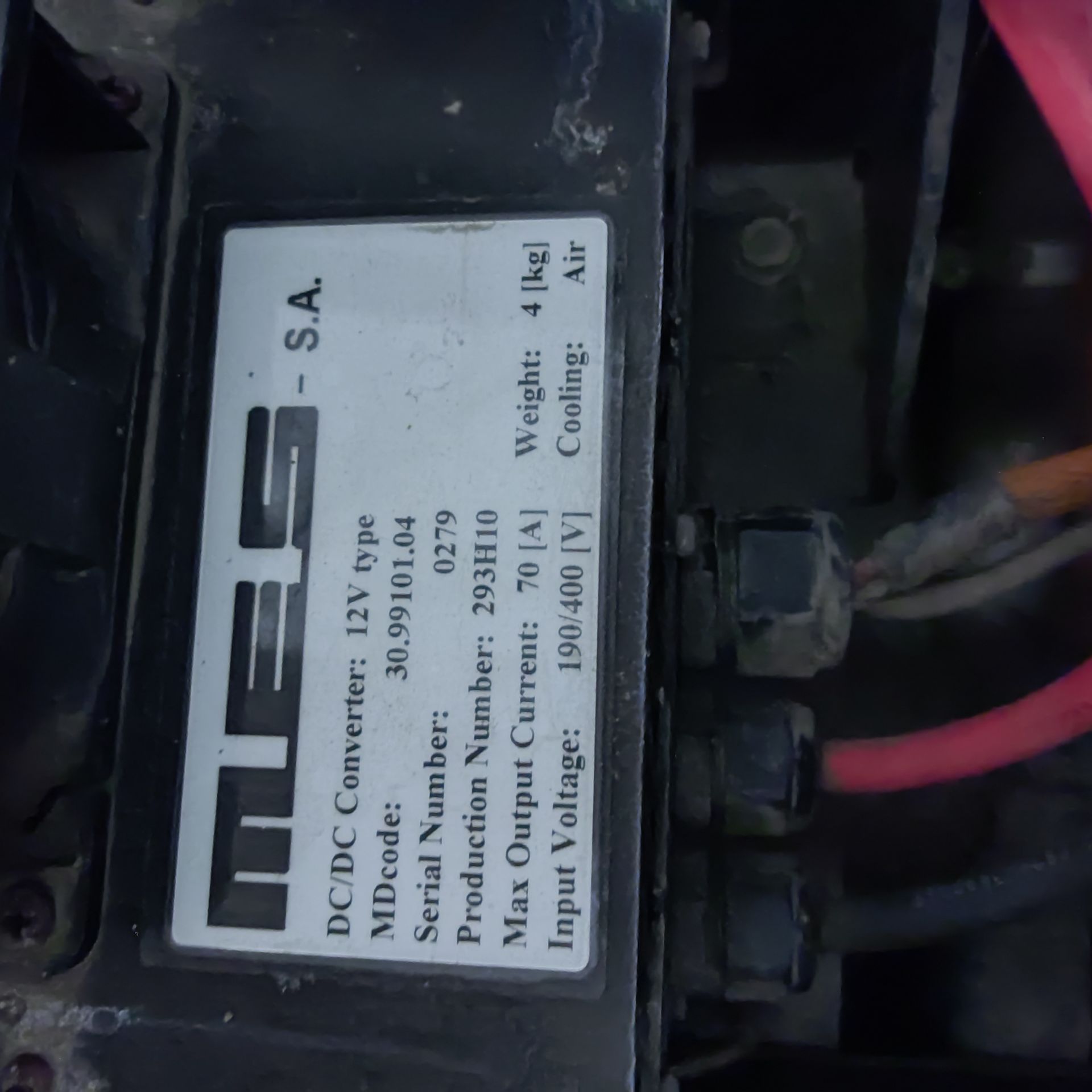

Всім привіт маю Ось таку панду 2010року пробіг70тис км переобладнанну в німеччині з бензинової в електро .Як вияснил ось волога потрапила в батарейний відсік пошкодивши плати бмс і деякі комірки літієвих якб. 96s 14kw .Автомобіль зібраний на блоках MES-DEA .двигун АС .інвертор. DC-DC перетворювач. Блок зарядки. На вигляд все живе крім плат БМС. Планую встановити силовий блок від ліфа 2019 року.

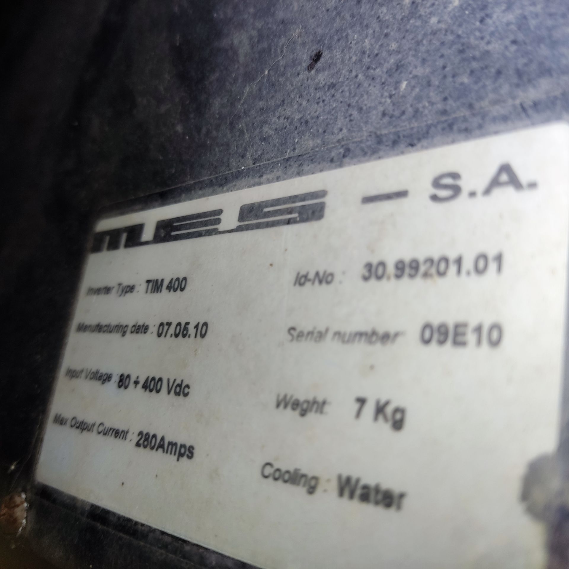

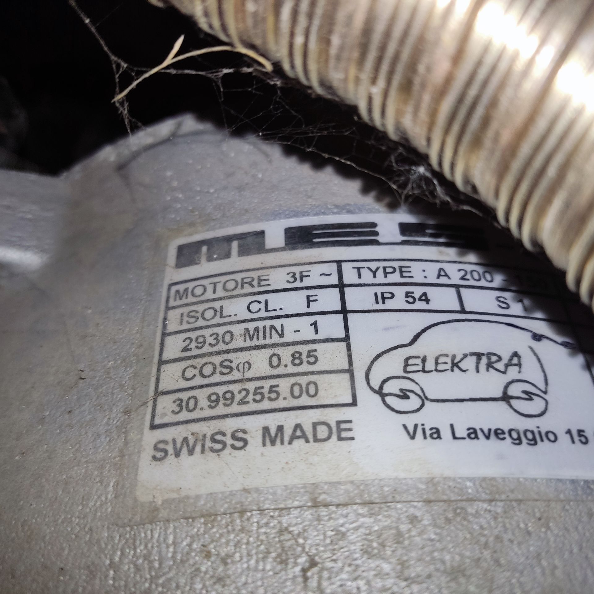

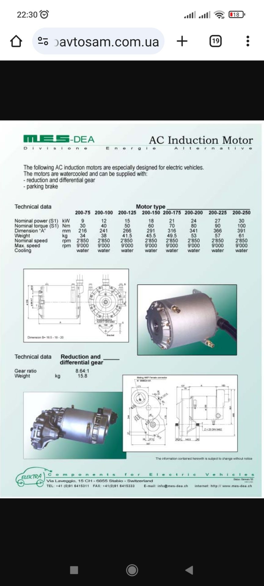

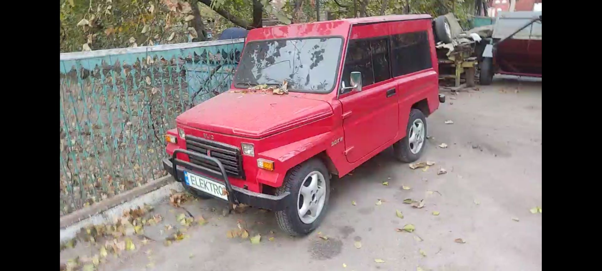

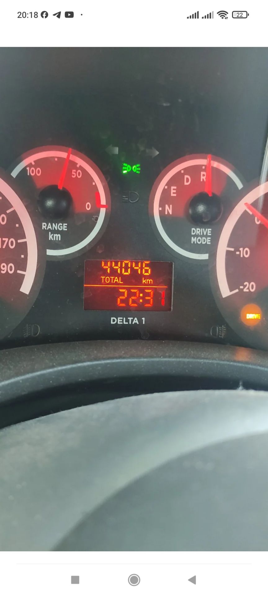

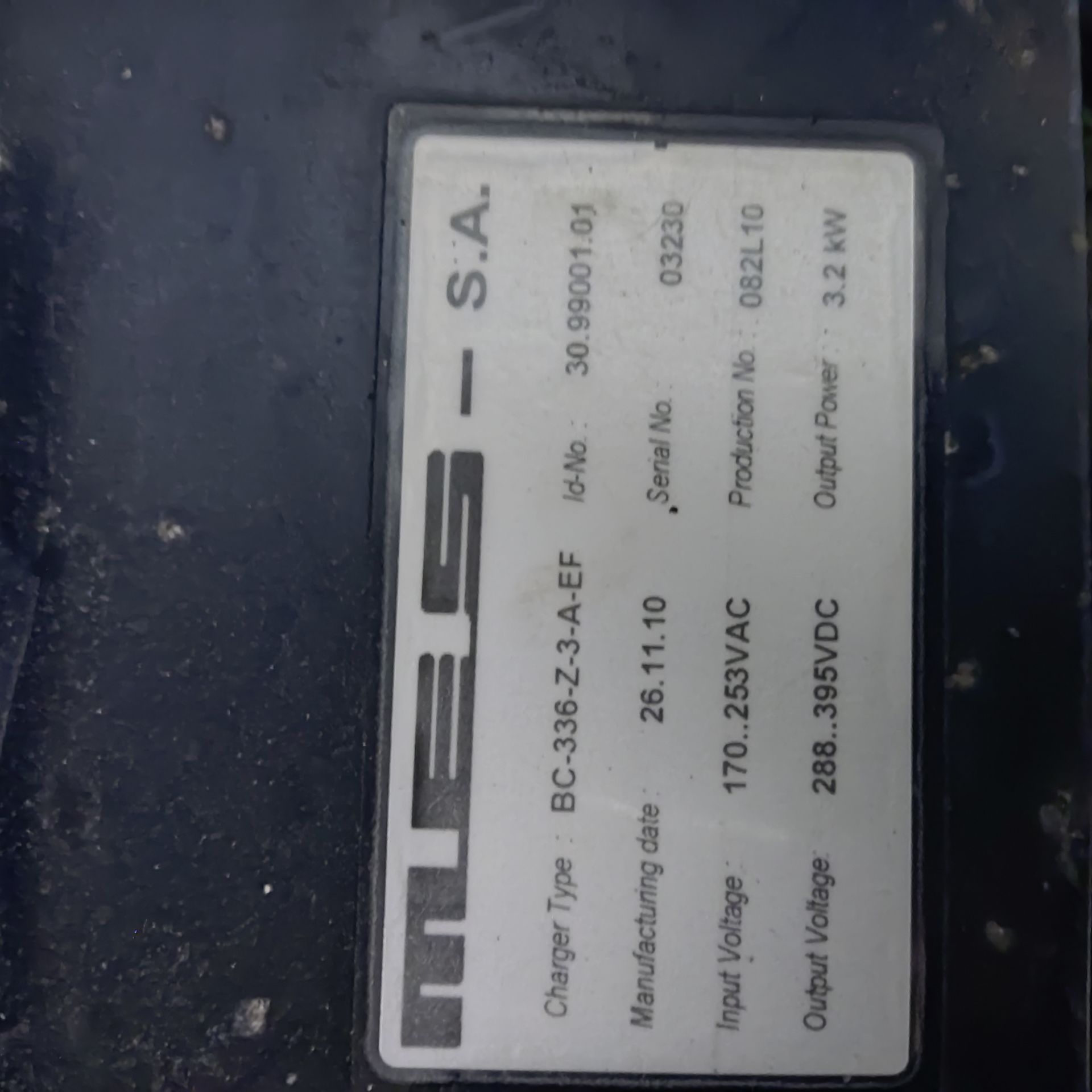

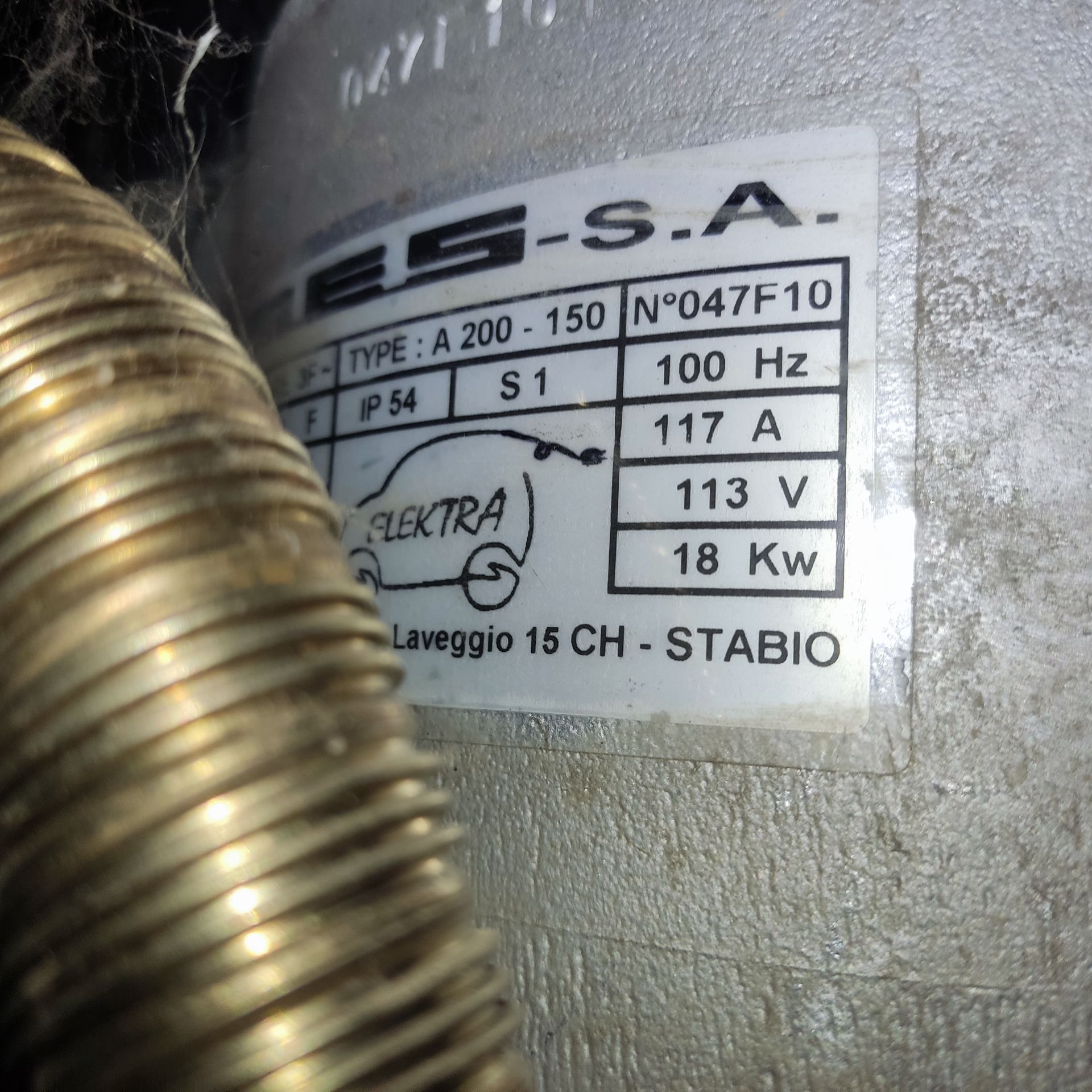

Ось такі блоки стоять

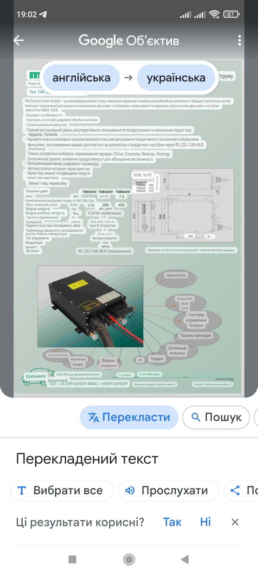

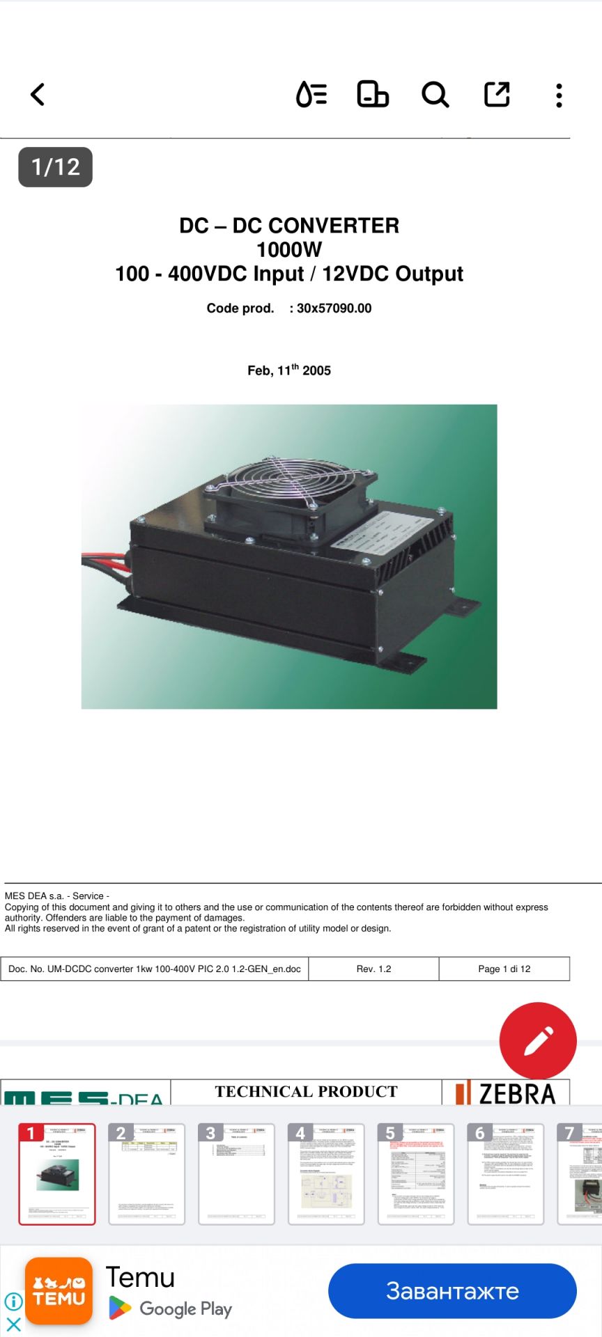

DC-DC перетворювач як

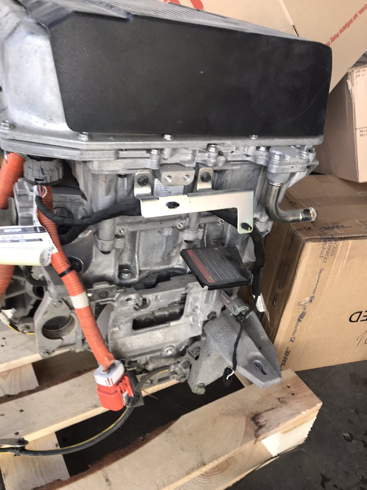

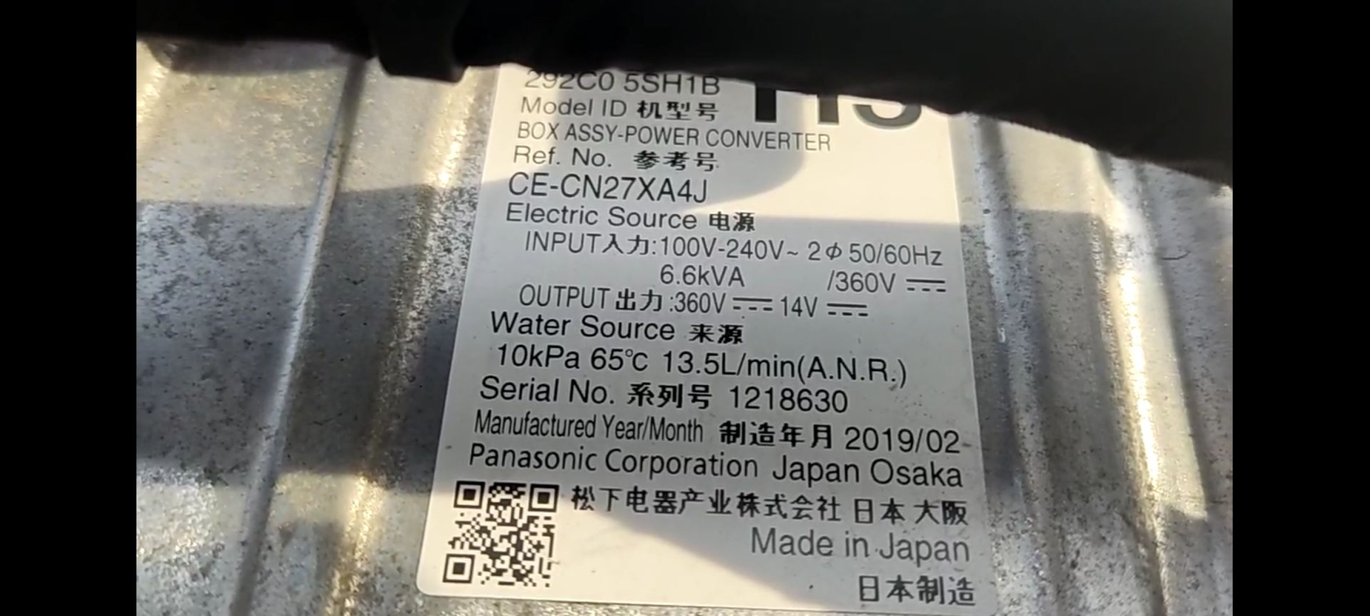

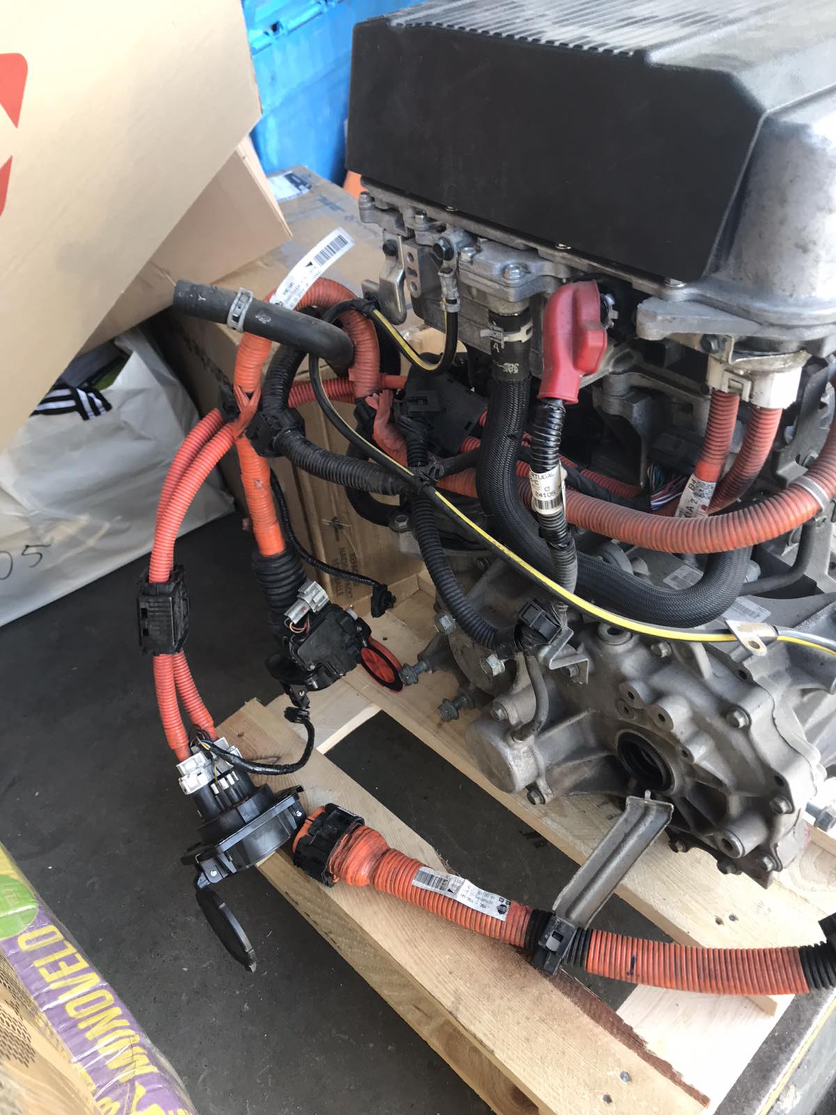

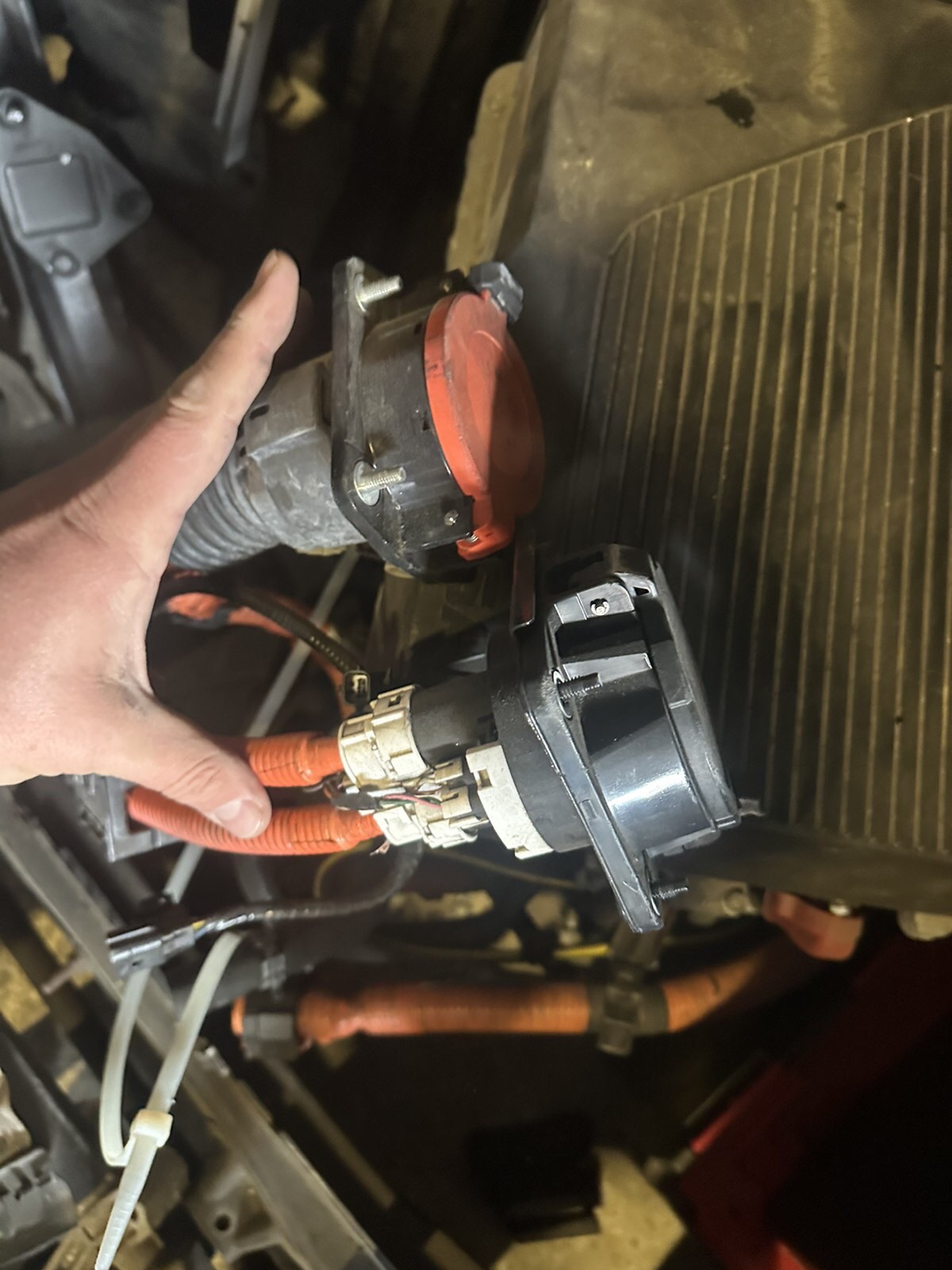

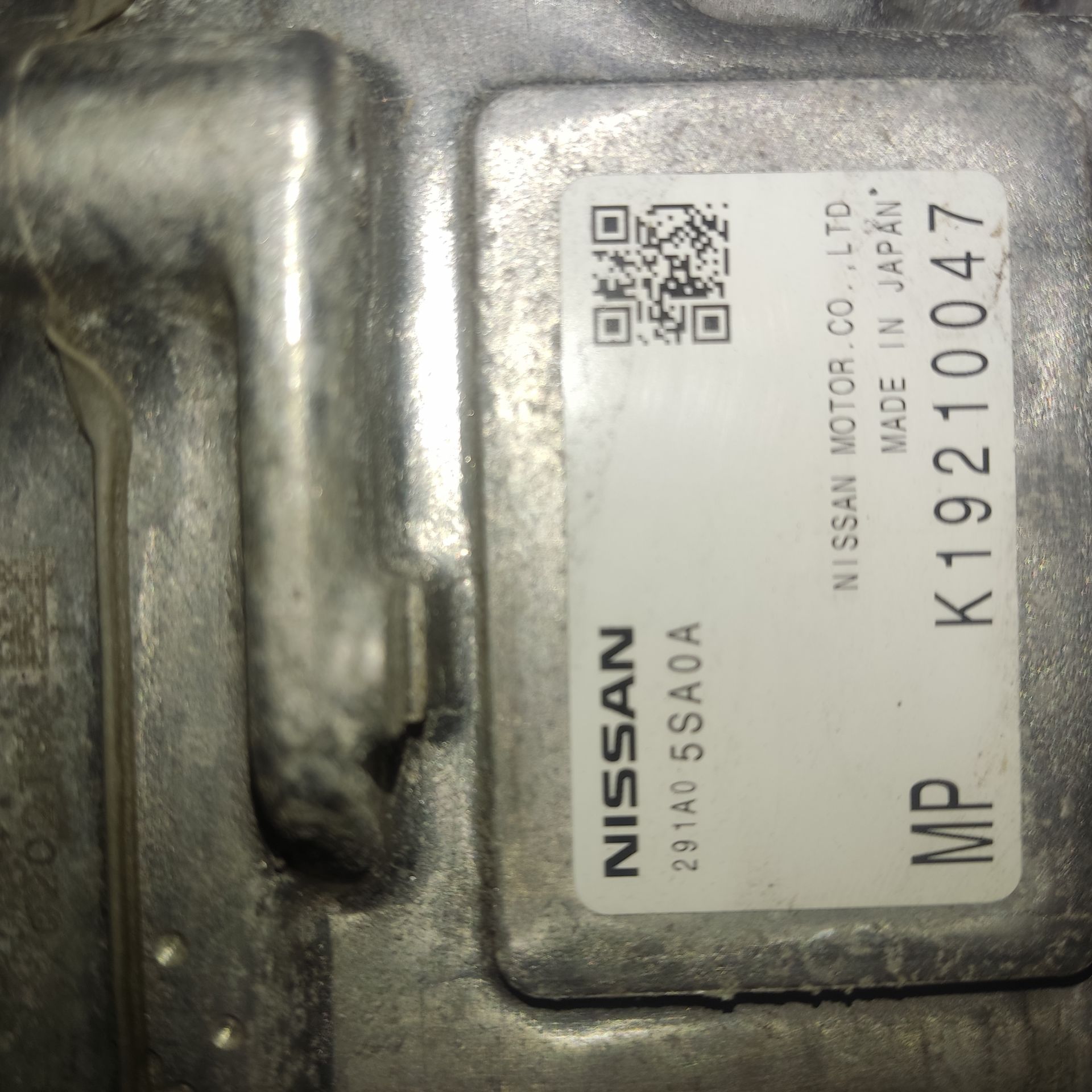

Такий придбав силовий модуль за супер ціною.

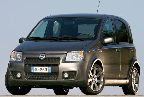

В этом поколении, если не ошибаюсь, была самая бодрая Panda 100HP, довольно занятный автомобильчик. Но с Лифовским мотором это будет намного веселее и в то же время удобнее из за отсутствия МКПП! Отличный вариант для соревнований по слалому или просто для души. Прийдётся очень серъёзно подойти к жесткости кузова, развесовке, подвеске и колёсам, что бы использовать весь потенциал мотора. Желаю удачи!

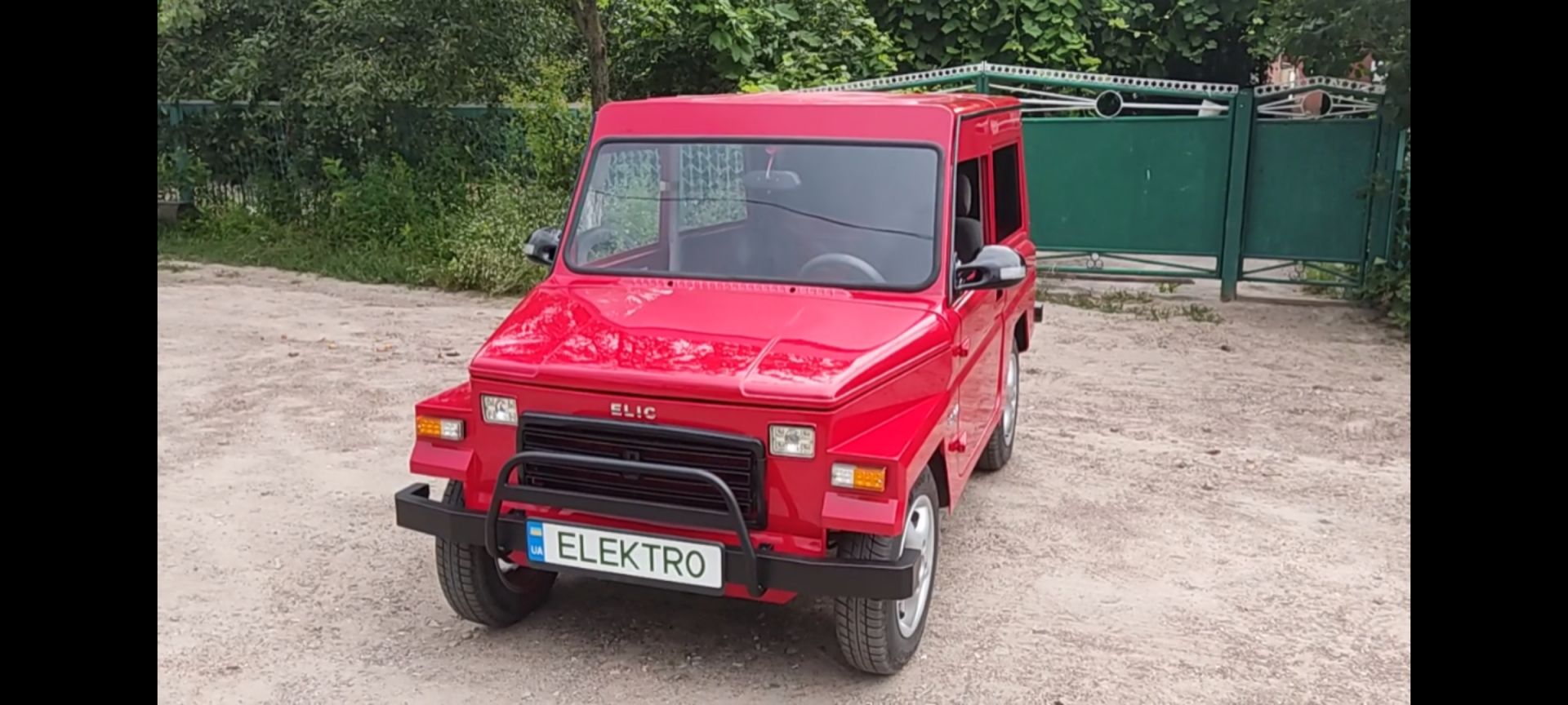

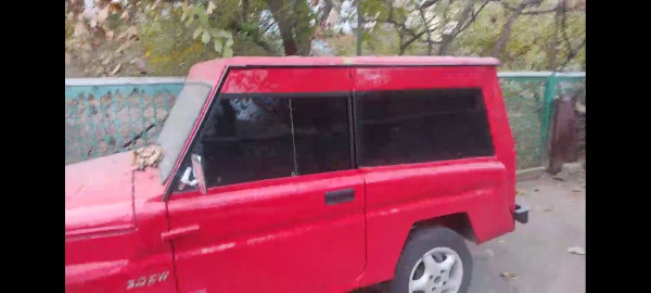

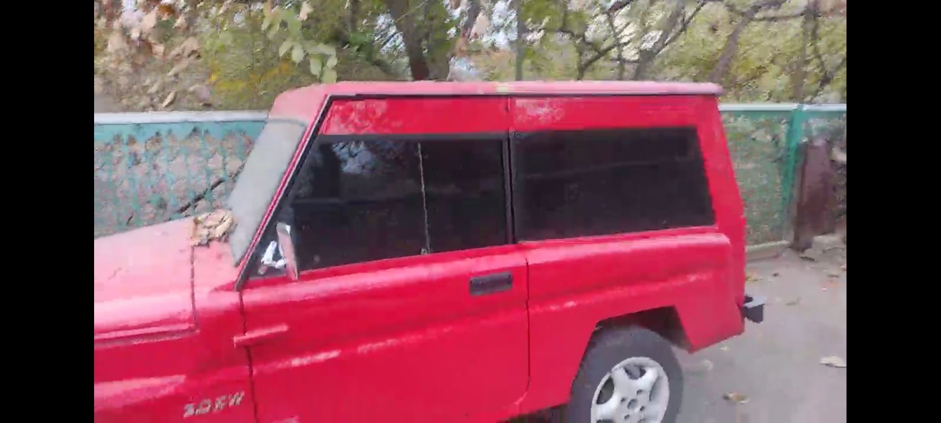

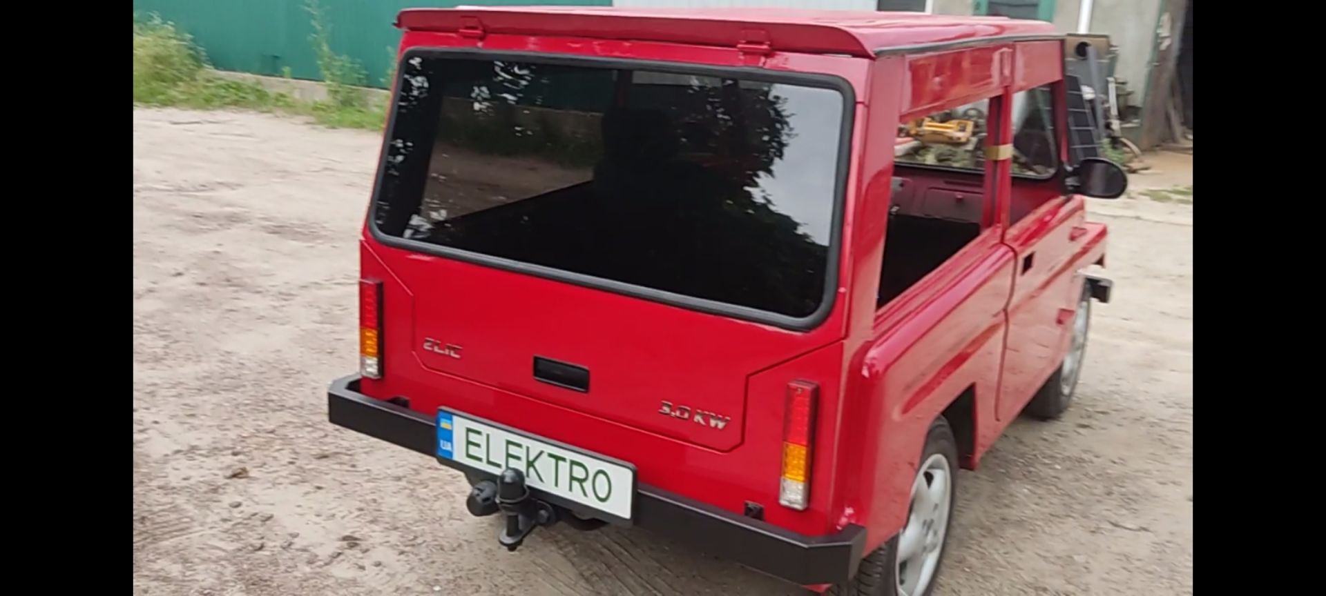

Такі да. А мені вистачить для роботи і ELIKA міні Геліка.

110кВт и 6.6 с чадемо. Хороший комплект. Я бы приберёг его на более «интересный проект». Ну не тот это донор.Для панды его, повторюсь, будет с большим избытком. Не реализуется потенциал этого силового агрегата. Если есть возможность за такую же суперцену купить 80-ку, будет самое то.
Но я конечно не настаиваю…просто мысли…
#138419Повідомлення 03 груд 2024, 20:39
Так там різниця тільки в інверторі, це дуже крутий комплект, я просто знаю його ціну))))
Доречі, зараз походу ПДМ від ЗЕ1 будуть дешевші ніж на АЗЕО, бо вони не ламаються поки і попиту на них набагато менше, а на старий ліф не стане, бо там чадемо по іншому працює.

Добрий вечір дякую за пораду автомобіль будується для себе в данний час випадково трапився такий двигун якщо все буде працювати не буде нічого складного замінити на 80кw кріплення надіюсь
таке саме .
