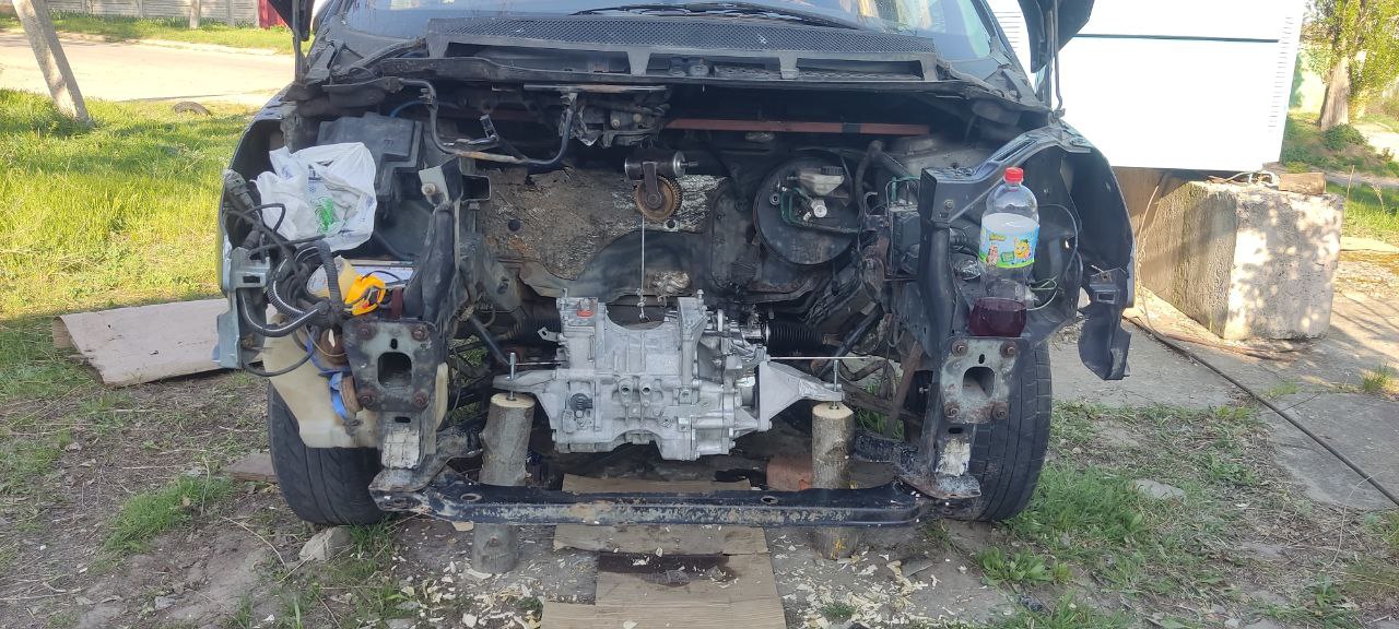

Донор був придбаний уже без двигуна. Стан — не ідеальний, але й ціна була приємною. На даний момент з-під капота демонтовано все, що може заважати, і вже почалося примірювання електродвигуна.
Планується встановлення силового блоку від Nissan Leaf 2013 року:

Коментарій до файлу: ілюстративне
image_2025-04-22_11-29-14.png [ 263.63 КБ | Переглядів: 8371 ]
