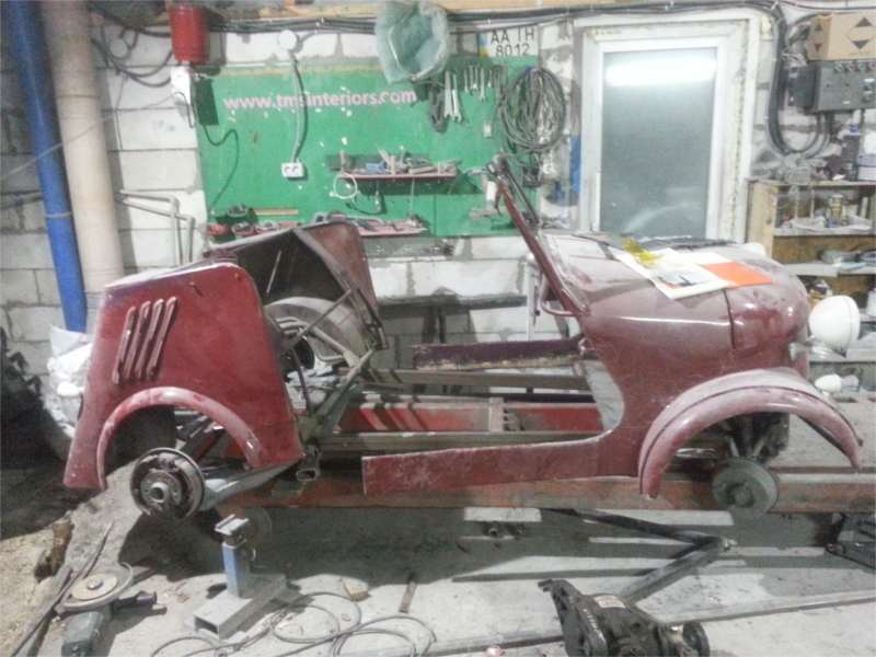

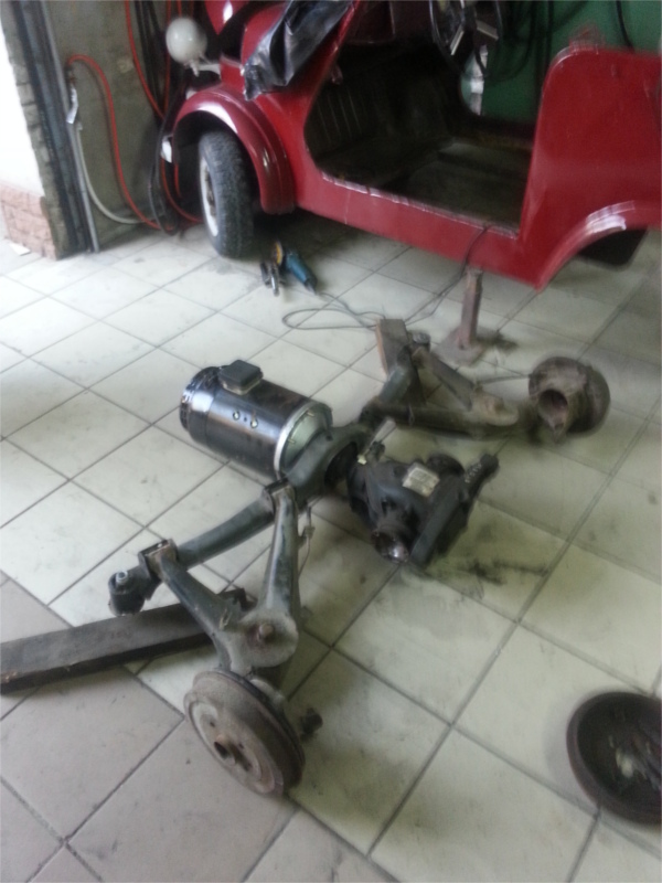

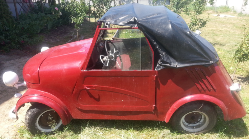

Хочу поделиться с сообществом результатами работы над проектом.
С этого все начиналось:
Коментарій до файлу: Фас
1.png [579.71 КБ]
Завантажень: 0
Коментарій до файлу: Профиль
2.png [ 637.5 КБ | Переглядів: 24843 ]
После сомнений в надежности ходовой и редуктора, почитал теорию автомобиля, привожу свои расчеты:

Главная передача
Мотор стоит спереди, карданом соединен с редуктором (такая схема понижает центр тяжести и переносит вес вперед)
Куплен редуктор от bmw 525d E39 (с полуосями 44 кг)
Передаточное число 2,35

Далее начали работать с кузовом.
Вначале просто предполагалось поставить новый редуктор вместо старого, а сверху двигатель и соеденить все ременной
передачей
Но сама задняя ходовая в СМЗ очень печальная, в итоге:

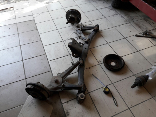

Была куплена балка от bmw 320 с рычагами.
Коментарій до файлу: Балка
3.jpg [64.77 КБ]
Завантажень: 0
Коментарій до файлу: Балка, мотор, редуктор
4.jpg [ 154.89 КБ | Переглядів: 24843 ]
Отрезаны места крепления к кузову, сама балка вварена вместо задней трубы кузова
Когда работали с кузовом, нижние трубы оказались ржавыми, а сам корпус на стапеле оказался искривлен.
В итоге, отрезали вообще все! :)
Т.е. взали пространственную конструкцию подкапотного пространства и багажника и сварили новое шасси
При этом удлинили его на 25 см (когда отрезали зад и перед, такая компановка смотрелась наиболее привлекательно)

#33420Повідомлення 19 лют 2017, 09:59
Vesper писав(ла):
...А как с размерами? Колея перед/зад будет разная?
