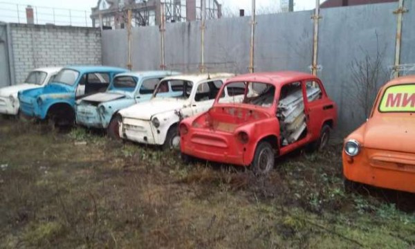

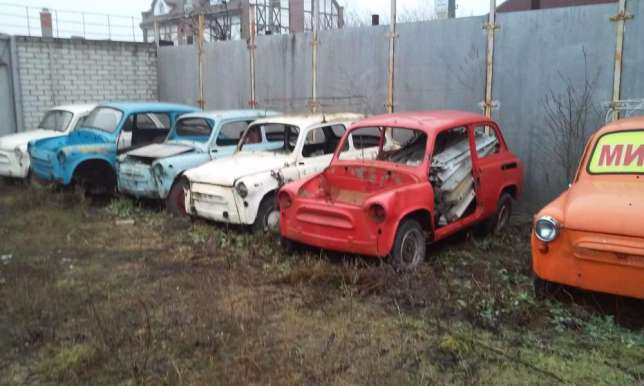

http://olx.ua/obyavlenie/prodam-lyuboy- ... 47e93f0c78 склад доноров нашел на ОЛХ

8O 20 штук!!!!!!!! Музей под небом!
