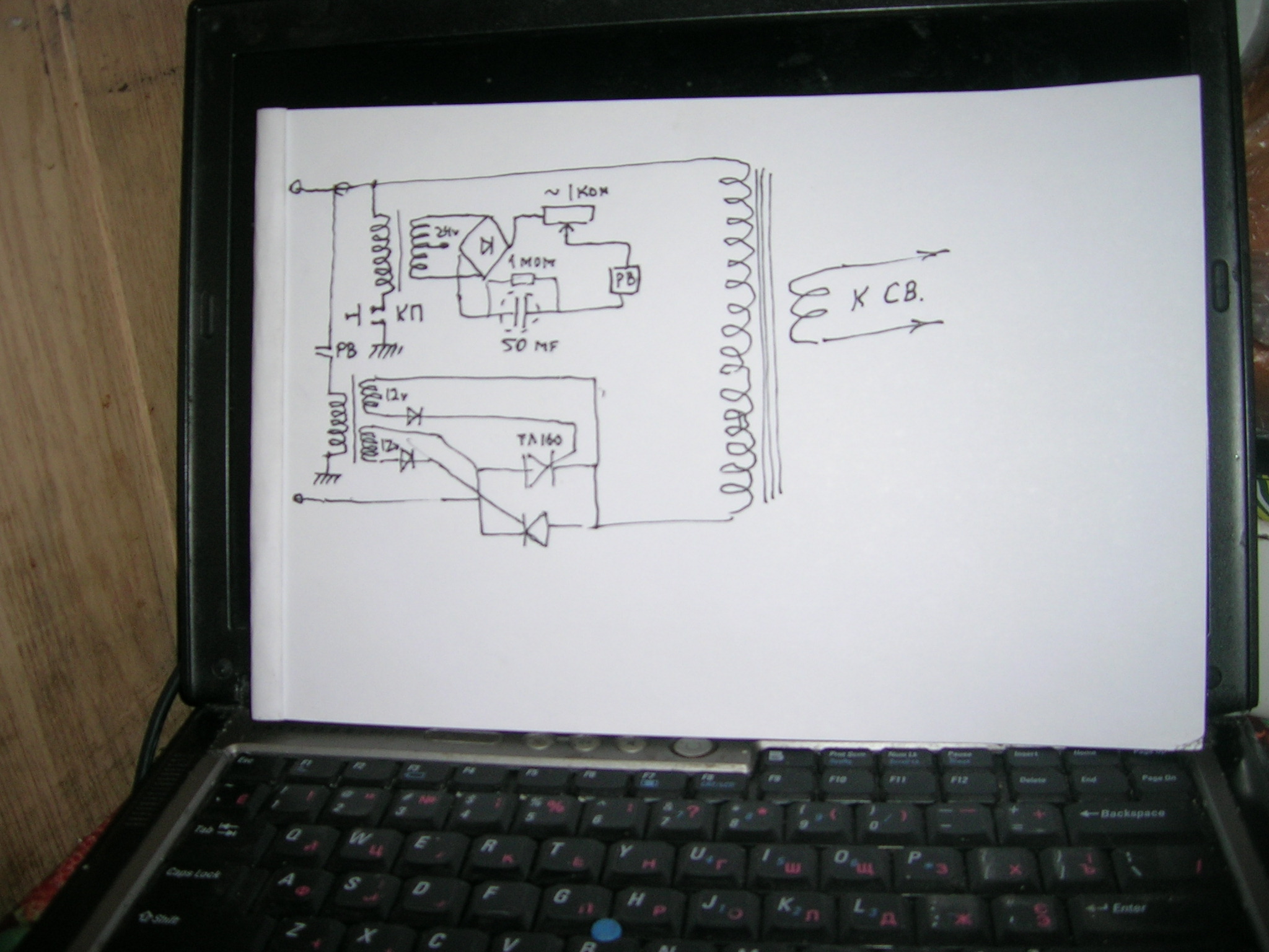

Этот самодельный аппарат ТЭС , за лет 30, сварил 3 самодельных кузова. Тут, слева видно сваренное крыло, справа- образец порога.
Кто дерзнёт - поделюсь подробностями.

Это ,в принципе, обычный транс, с сечением Шсердечника 75 см. кв.; с обмотками 380 на 10 вольт. Первичная- 110 витков ПСД 3,5мм;
Вторичная - 5 слоёв голого щёточного провода ~5мм, с послойной изоляцией лентой эл.пресшпана. ( первичная обмотка мотается поверх вторичной).
Включается 2мя встречно-параллельными тиристорами ТЛ 160 от маленького тор транса, примитивным реле времени ~ от 0,05 до 1 сек..
Была и регулировка тока, отсечкой синусоиды, но , не пользовался.
Следует иметь ввиду, что хоть и кратковременный , но ток из сети, может доходить до сотни ампер, что далеко не для всякой проводки и сети . В смысле, не аварии, но падения напряжения.
Но тогда возможен вариант использования КОНД. БАТАРЕИ,что сложнее.
Сжатие свариваемого происходит сварочными клещами или прижимом ( правее) к медному тоководу. кнопка Включ. после сжатия.

Да форма сердечнике роли не играет , на тороидальном , может быть даже лучше, но мотать труднее. Важно сечение сердечника не меньше указанного. Не помешает и больше, но , если будет тяжелее, переносить труднее.,что приходится делать часто. Силовые провода метровой длинны. ~ 75 мм кв. ; Важна и плотность обмоток.
Вторичная 5 витков намотана не лицендратом , а слоем голого Щеточного многожильного провода. Что тоже не обязательно. Важно суммарное сечение ~ 120 мм.кв . Можно медной полосой мм 4 , но.её же не согнешь по катушке. можно из 4х миллиметровых. Между слоями изоляция- полоса электротехнического картона , можно 2 полосы миллиметровой толщины. Трансформатор управления , должен иметь, кроме сетевой, 2 обмотки по 12 в ( на открытие тиристоров.( сейчас можно купить на радиобазаре ) и одну обмотку вольт на 24-36 для реле времени.
Сетевая у меня 110 витков ПСД 3,5мм . Схему выложу завтра.

Как и обещал Схема "ТЕС."
Силовой ТР-Р, подключается к сети 380в двумя встречно -параллельными тиристорами ТЛ160 ( без радиаторов- кратковременно)
2 маленьких тр-ра управления с 220 на 2 по 12 в (есть на р-базаре)
После сжатия электродами свариваемых детелей, от нажатия кнопки пуск, срабатывает РВ -любое с катушкой на 12в.; и своими контактами, включает второй тр-р включающий тиристорами силовой тр-р ; одновременно заряжается конденсатор, через пер.резистор - регулятор длительности тока ~ 1ком. После окончания заряда, реле выключается , выключая св ток. Конденсатор во время паузы разряжается на R -1 мом.
Длительность импульса надо регулировать на время 0,05- 1 сек.
Сила сжатия электродов 20 -50 кг ; средним режимом Можно варить без перегрева до 100 точек.
