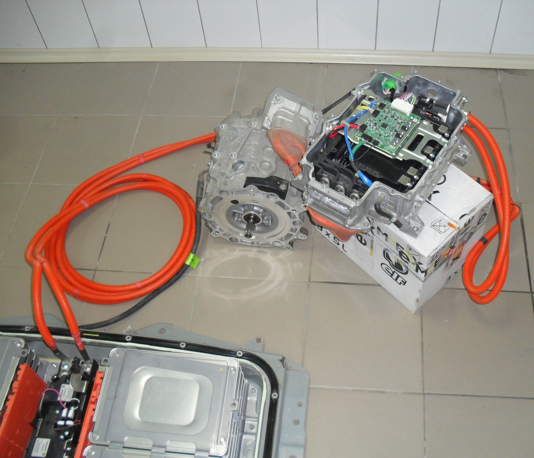

Звідки: Самара
Дякував (ла) 2 Подякували 29
можно попробовать от leaf но задний привод и кузов минусы(
SDC11537.JPG [ 1.53 МБ | Переглядів: 34337 ]
