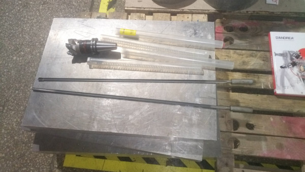

Будем портить дорогой материал
Коментарій до файлу: Карантин: шашлыка не будет:
Тогда Посверлим шампурами кусочек дюралькит
Как думаешь сможем

Что сложного в сверлении дюраля?
CEO COOLON MOTORS
https://coolonmotors.com

Сверлить дюраль легко
Но надо учиться быстро
Чеб быстрее тем сложнее
Тоже с глубиной
#103966Повідомлення 28 квіт 2020, 04:11
Звідки: Киев подол сити
Дякував (ла) 1 Подякували 0
Мій електротранспорт: Velo
Хочу електротранспорт: All
Теперь прикиньте так
Вам надо просверлить блок под элементы на 10квт
Сверлить глубиной 325 мм
Количество отверстий 144+144=288*0.325метра=93.6 метра футбольное поле
Реально за 2 смены?
