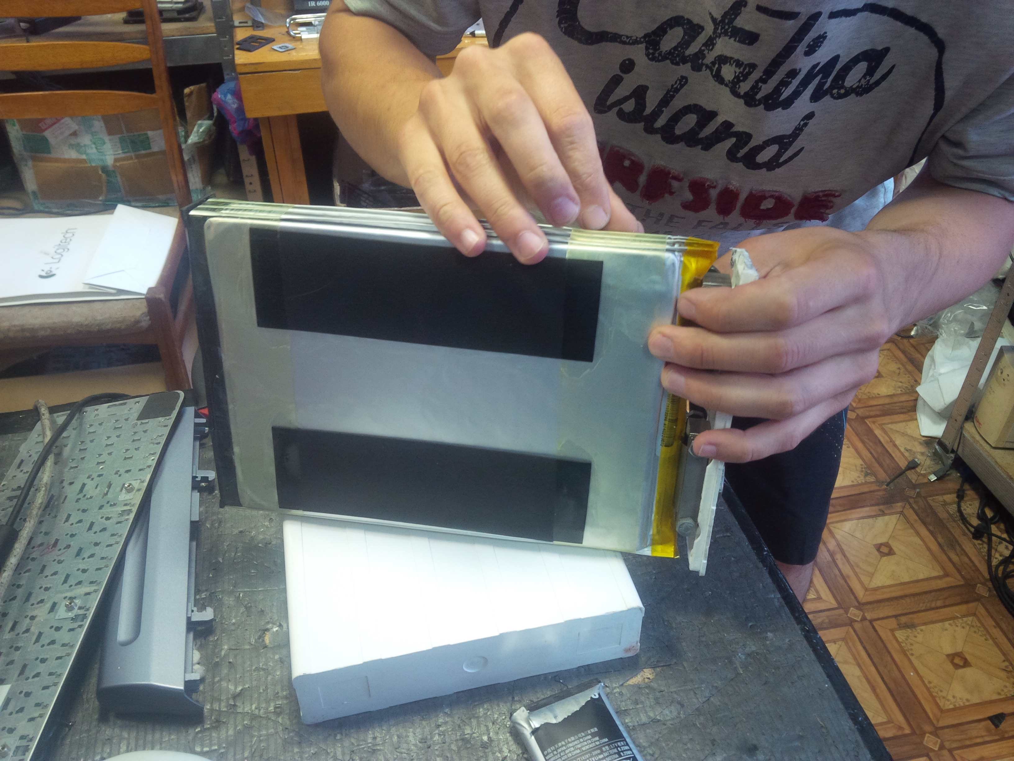

Циклирование моей подбитой ячейки не дало ощутимого результата.
К сожалению измерять в цифрах было нечем.
Ориентировался по пробегу.
На подбитой ячейке проезжал 60-65 км до полного разряда, что соответствует 60-65 Ач.
Решил разобрать и посмотреть внутри ячейки.
Внутри - 3 пакета, довольно красиво и грамотно слеплены в параллель.

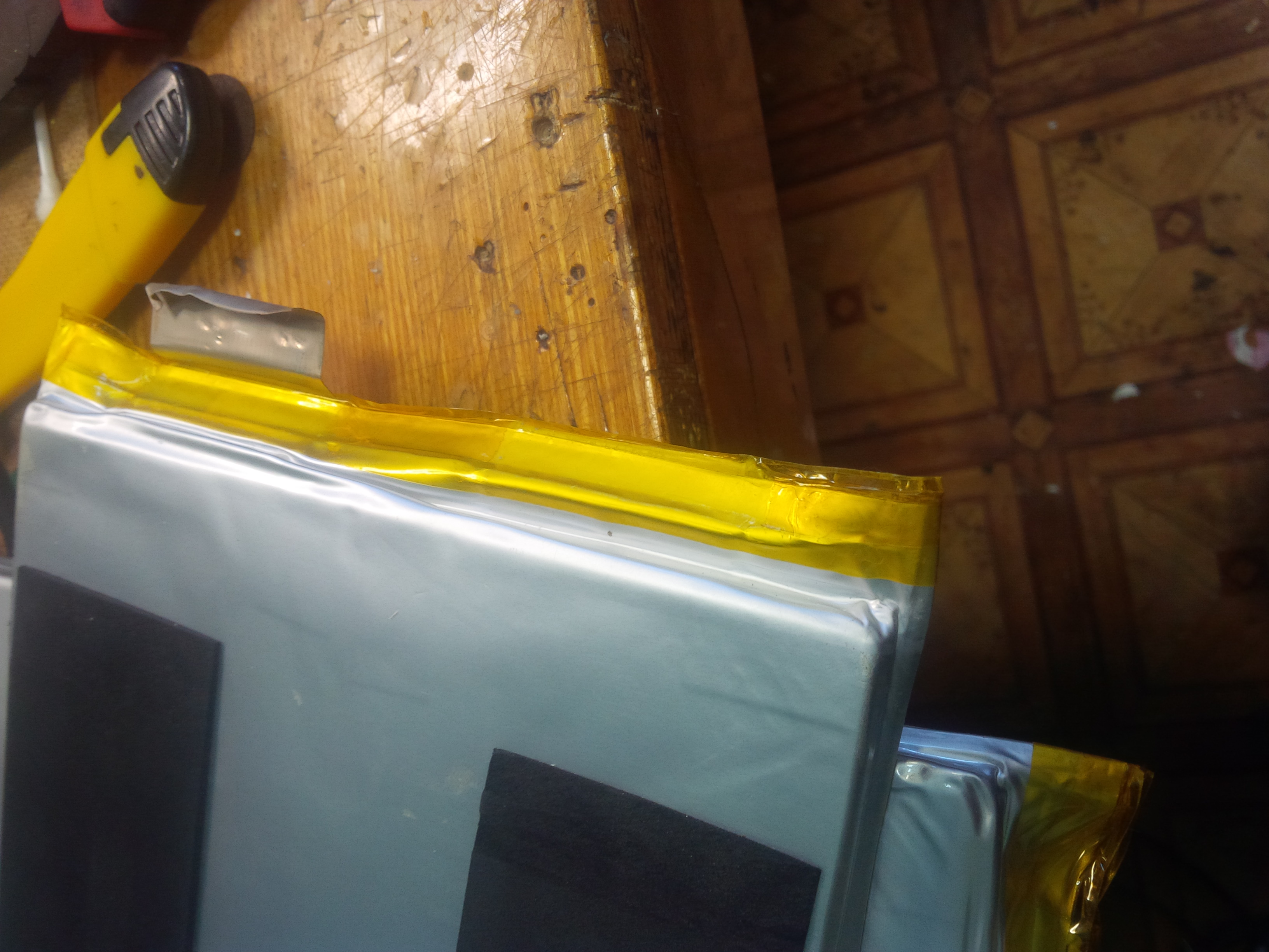

Начав дальнейший разбор - обнаружился обрыв контактной пластины 8O
Под воздействием каких сил это могло произойти - загадка века.

Вопрос - как правильно восстановить эту пластину?
Завтра прогоним на Аймаске пакеты - узнаем всё ли в порядке с ними.

Вижу следы от точечной электросварки. А что , повторить нельзя ?
.....А причины две : подвешенность пакета ( без опоры на дно) и некачественная точ. эл. сварка

Если честно, не увидел там никаких следов сварки.
Пластины выходят из пакета, складывается впечатление цельности.
Вообщем скрепили разрыв винтовым способом. Вроде-бы надёжно.
Дело в том что один вывод - медный, второй алюминиевый.
Как раз алюминиевый и пострадал.
Оборванный пакет оказался полностью заряженным. Сегодня сбалансирую все 3 пакета и будем смотреть что в итоге.
Надеюсь на лучшее.
