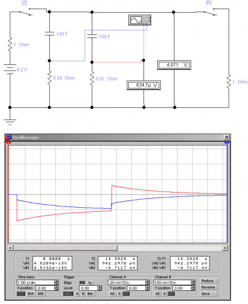

А нічого що я привів осцилограмму симулятора за 14 секунд лише з одним періодом заряд-розряд?
ostcil.jpg [ 140.18 КБ | Переглядів: 7229 ]
А вам якісь кілогерци вважаються, придивіться уважніше, на осилографі віставлено ОДНА секунда на клітину, протирайте окуляри.

Якщо я правильно прочитав твою схему
Ти замінив хімічне джерело електричного струму - коливальним контуром з конденсатора і опору, при чому опори - різні, конденсатори - однакові....
Як на мене - це трошки не те.
ППС
І який там у нас перетік відбувся при теоретично придуманому 1 міллівольті різниці потенціалів?

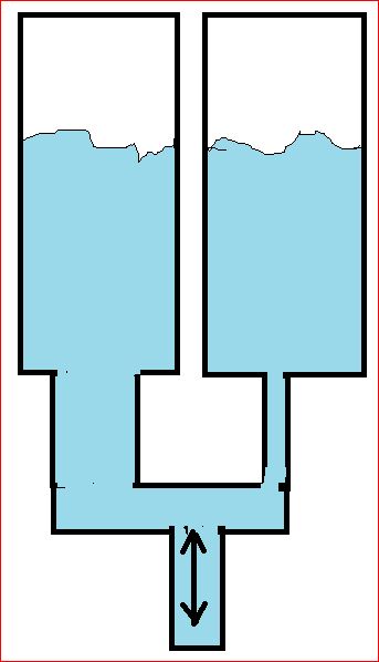

Спеціально для будівельників аналог параллельних комірок в вигляді двох сполучених судин.
cjcels.JPG [ 29.19 КБ | Переглядів: 7183 ]
Думаю тепер в очевидь стане зрозуміло чому лівий буде наповнюватися першим (рівень при наповнюванні буде більшим), і першим зливатися (рівень при зливі буде меньшим), а при зупинці насоса буде перетікання з одного в другий....

Не вірно поставлена умова задачі - відразу приводить до хибного рішення
1 У нас нульовий опір між комірками - зєднайте комірки між собою по нижній грані
На вашому прикладі
між трубою в яку входить/виходить рідина і правою коміркою - опір більший ніж
між трубою в яку входить/виходить труба і лівою коміркою
2 А тепер в той штуцер,яким зєднали комірки - дайте напір води
3 Після цього , згадайте що у Вас не стрибки струму(напору), а плавний перехід від мінуса до нуля , а потім від нуля до плюса( мінус - виливається, плюс - наливається)
Так от
При сталій швидкості наповнення виникне якась мінімальна різниця рівнів.
При швидкості нуль - рівні будуть однакові
При сталій швидкості виливання - рівні також будуть різними...
Але перетікання при сталих швидкостях - не буде
А так як зміна напрямку руху завжди проходить через нуль ..то і при нулі перетікання також не буде.
