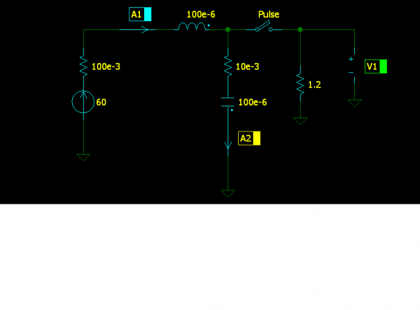

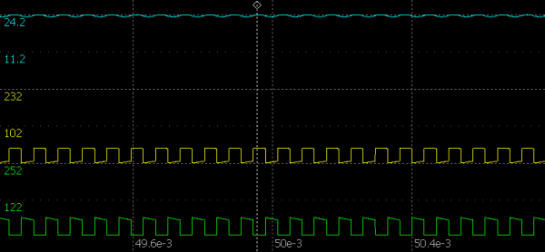

Провів "експеримент" з дроселем та конденсатором.
Вхідні дані як на попередніх двох, тільки стоіть додатково дросель у 100 мкгн, та конденсатор від 100 мкф.
Результати непогані.
Колихання струму від акумулятора усього лиш 0,7 ампера при постійному струмі від нього у 24 ампери - тобто колихання менше чим у схемі з 12000 мкф.
На моторі залишилася така ж сама напруга як і при попередніх двох схемах - біля 57 вольт.
PS: Дроселя у фазні дроти чіпляють щоб не було ерозії підшипників та валу мотору від ВЧ струмів, а також щоб при КЗ у статорних обмотках дати змогу віпрацювати захисту контролера. Більш ніякої користі від дроселів у фазних дротах немає.
Провів також "експеримент" з одним тільки дроселем без конденсатору. Ток від акумулятора розривний, треугольний. Фігня.
