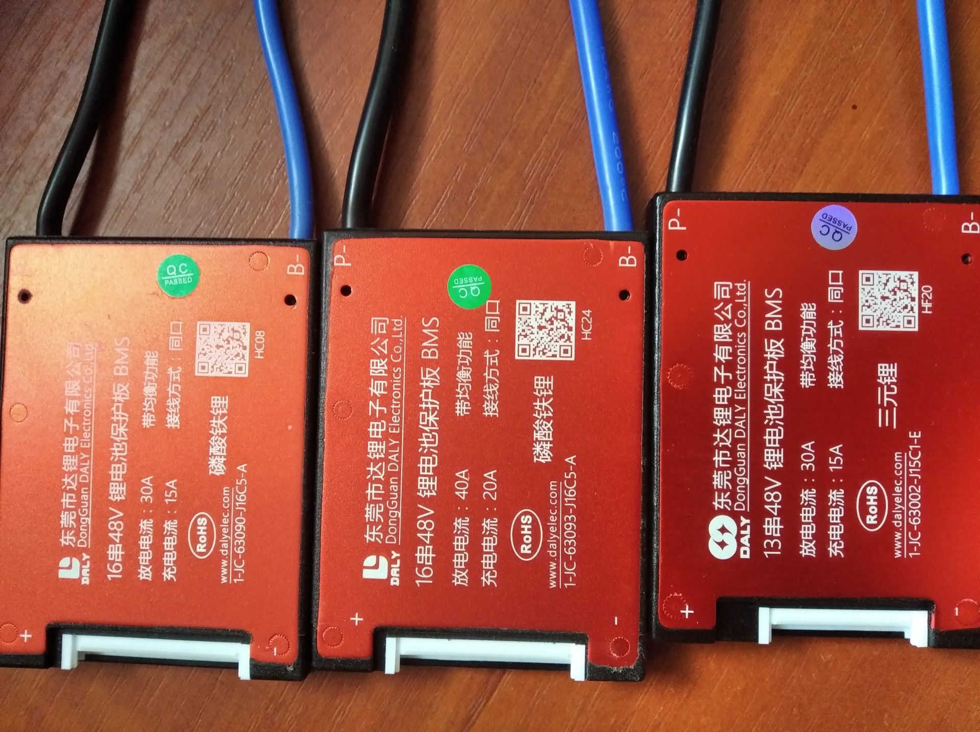

Доброго дня.
Бмс Далі досить надійні. У виробника є на різний струм.
Можна за 3-4 тижні привезти під замовлення, за адекватні гроші.
Фото для прикладу.
IMG_20220724_132922.jpg [ 400.19 КБ | Переглядів: 12769 ]

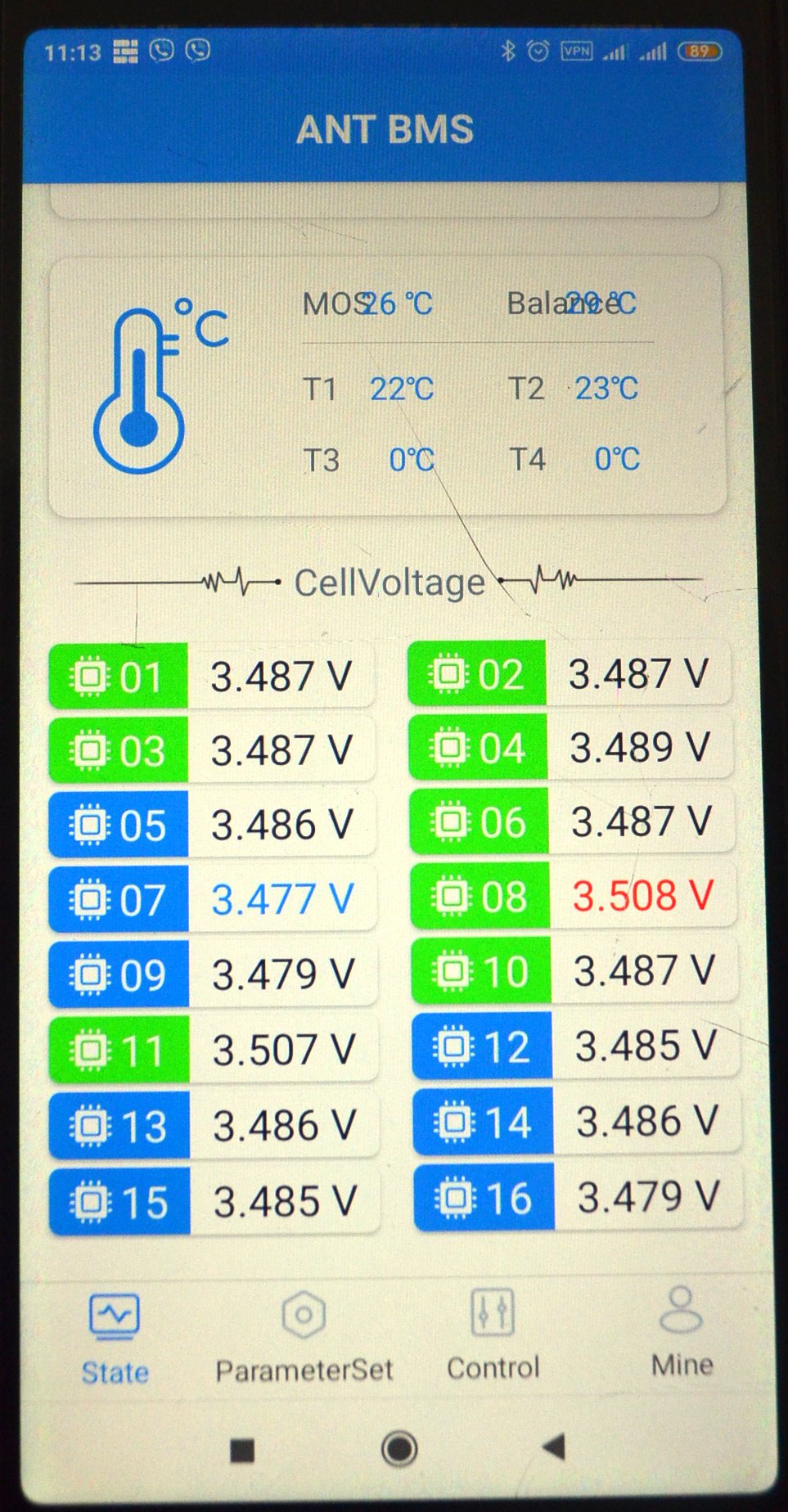

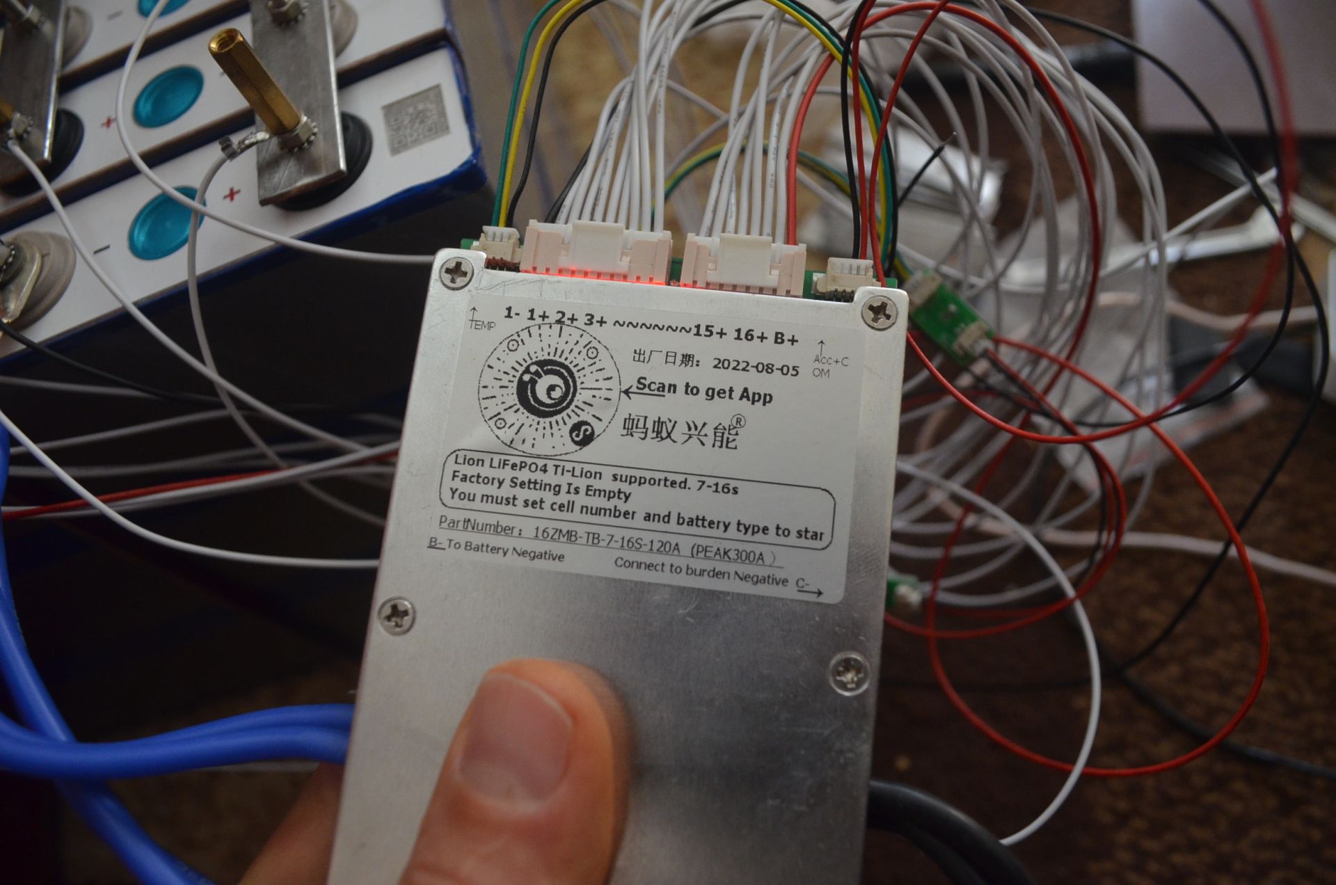

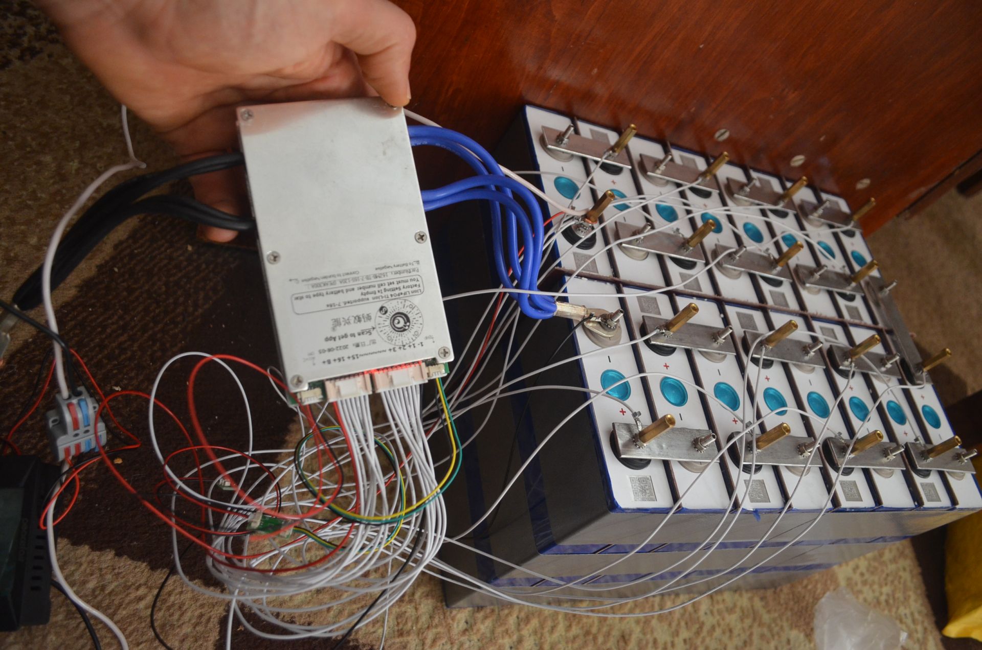

Розглядав я різні варіанти і зупинився на ANTBMS https://www.aliexpress.com/item/3299755 ... 1802uytBNg
Бмс по блютус з'єднується із мобілкою і є можливість налаштовувати різні параметри, зокрема напругу максимального заряду елемента, при цьому зарядні транзистори закриваються, а також напругу елемента при якій зарядні транзистори відкриються. Тому можна відрегулювати ці параметри під свої бажання в залежності від режиму роботи акумулятора і не тримати повністю зарядженим акумулятор коли споживання від нього немає. Балансири тут дуже слабі можливо треба буде ставити зовнішні.
Посилання на програмне забезпечення прийшлося окремо просити в продавця, чомусь у відкритому доступі його немає. Перше з'єднання через блютуз також викликало складнощі. З'єднання встановилося тільки після вмикання на телефоні GPS.
Зараз проводжу тести, по функціоналу мов би непогана БМС, а по надійності покаже час.
