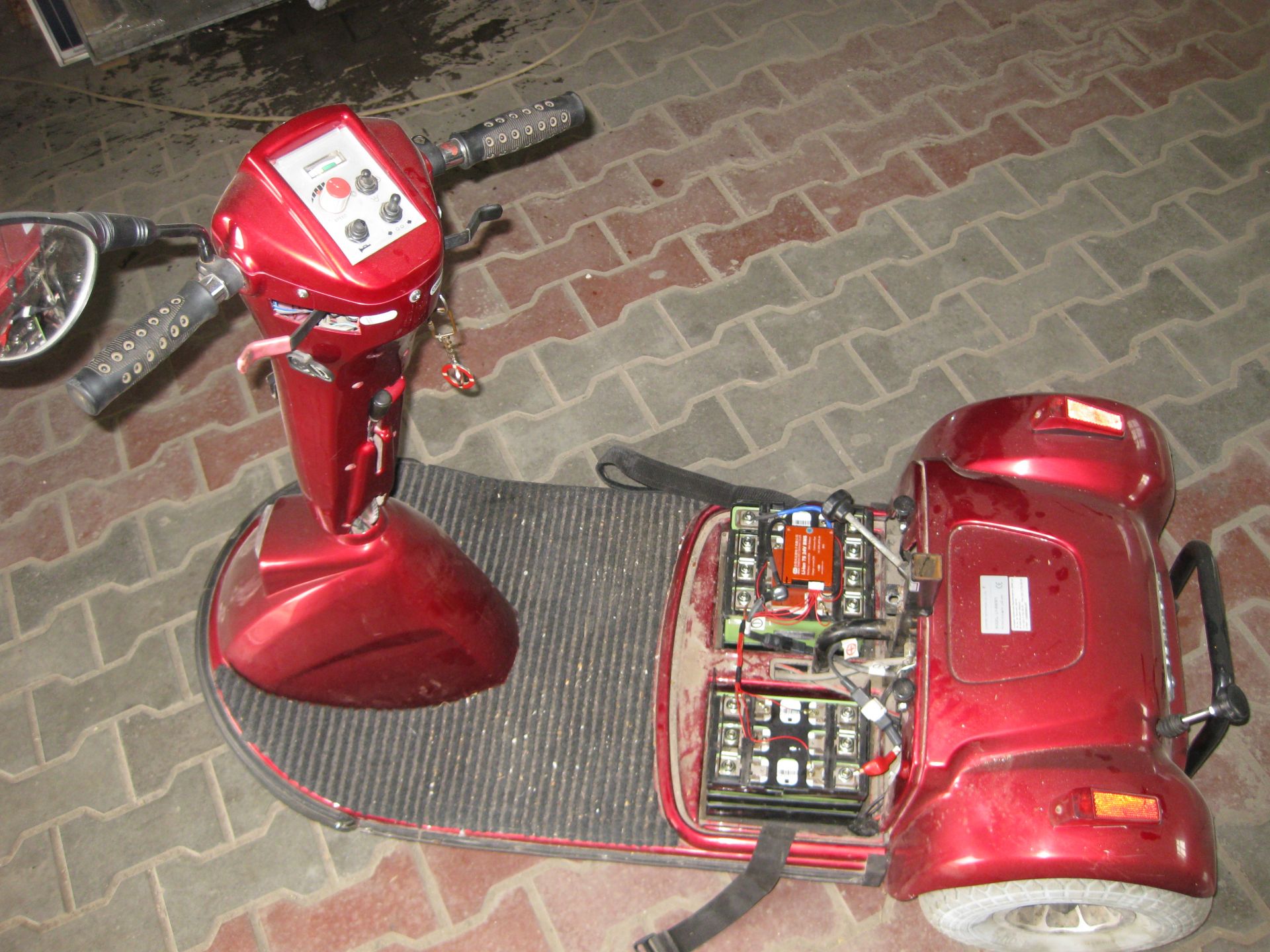

Американці допомагають інвалідними електровозиками. На возиках стоять гелеві 32 або більші - 50-75аг акумулятори. Прикидаєм, щоб переробити на залізофосфатні. Акумулятори поки прикидаєм шукаєм, але ось питання, чи можна рідними зарядками заряджати літієві? Свинцеві воно якось імпульсами заряджає, типу відновлення. Літієві потрібно - СС/CV. Все таки поміняти, чи можна залишити? Ну й може які пропозиції хтось дасть.

Пару подібних возиків переробляв... ставив літій 7S(обовязково з БМСкою), бюджетна зарядка до літія на 5А за ніч заряде практично любі АКБ...
Який літій ставили, не підкажете? Самий оптимальний напевне варіант галетами. Або 7S ion, або 8S залізофосфат. Кажуть фосфат не такі горючі і довговічніші?

Що входило по місці, та було у наявності...навіть "рвав" ліфовські консерви....
4.JPG [ 387.95 КБ | Переглядів: 12869 ]
3.JPG [ 517.73 КБ | Переглядів: 12869 ]
