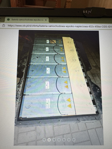

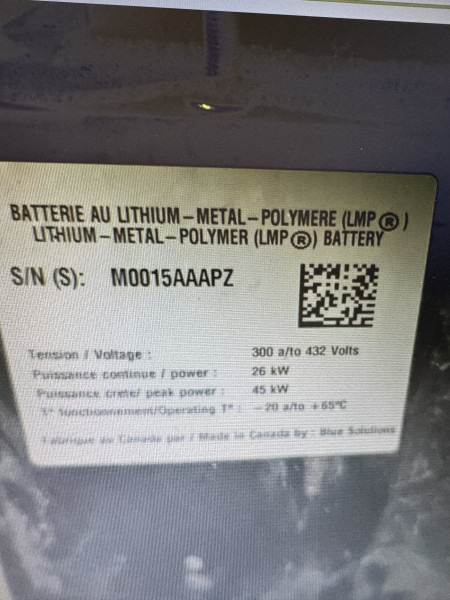

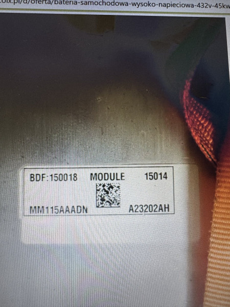

Потрібна допомога з акумулятором від електромобіля.
IMG-637b3a2b9094146b16441f4a04696a70-V.jpg [ 571.74 КБ | Переглядів: 12800 ]
IMG-ff5f5cea8db2680d8cedd58b19806032-V.jpg [ 522.01 КБ | Переглядів: 12800 ]
IMG-dc39865aeacd2f595d3b97de96432cff-V.jpg [ 586.32 КБ | Переглядів: 12800 ]
Інформації в Інтернеті практично немає. Розібралися в тому що це твердотільний акумулятор і для правильної роботи він має бути підігрітим.
Акумулятор розібрали, має такий вигляд.
IMG-aff961b52325fc1554ae6a064501f351-V.jpg [ 535.82 КБ | Переглядів: 12800 ]

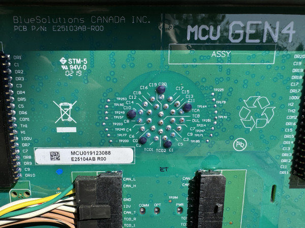

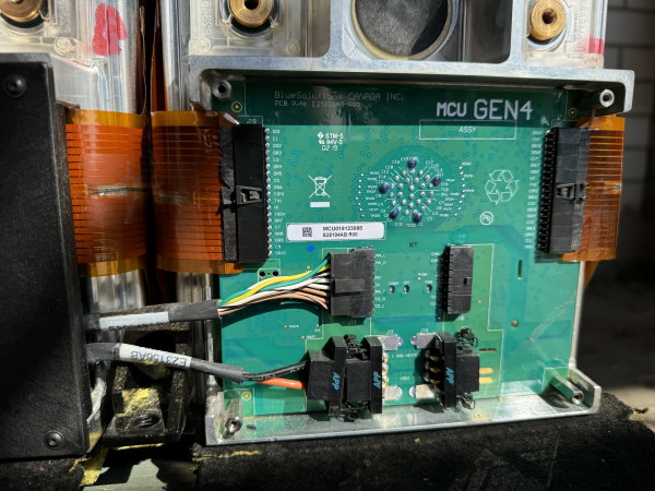

Збірка складає 6 послідовно з'єднаних банок з невідомими характеристиками. На кожній банці стоїть плата, попередні думки що то бмс, хоча і не схожі.
IMG-992b241485166a61d96c777735d18078-V.jpg [ 608.06 КБ | Переглядів: 12800 ]
IMG-1c335b2c30e6eed1bbc5201e72bda6eb-V.jpg [ 562.93 КБ | Переглядів: 12800 ]
Можливо хтось мав справи з такими акумуляторами,
На платах є порт canbus але якою програмою читати навіть не уявляю.

Сайт производителя:
https://www.blue-solutions.com/en/batte ... ology/#LMP®-presentation
Как понял,это гибрид литиевой батарейки с металлическим электродом из лития и LiFePo с твердым раствором литиевой соли в качестве сухого электролита.
Зарядка малым током С/3 и такой же разряд.
Греть не надо!
Это больше для накопителей,в авто хотят ставить с 28 года.
Вобще,сайт очень напоминает китайский стартап с картинками и грандиозными планами на будущее.
Франция/Канада...и прочий маркетинг больше для приманки богатых инвестров :girl:
 Заголовок повідомлення: Re: Акумулятор LMP
#137215Повідомлення 19 лип 2024, 03:39
ця батарея знята з якого авто?
#137280Повідомлення 24 лип 2024, 20:08
Гріти обов'язково. Це батарея з БлюКара.
Це не ви мені дзвонили по цій батареї?
