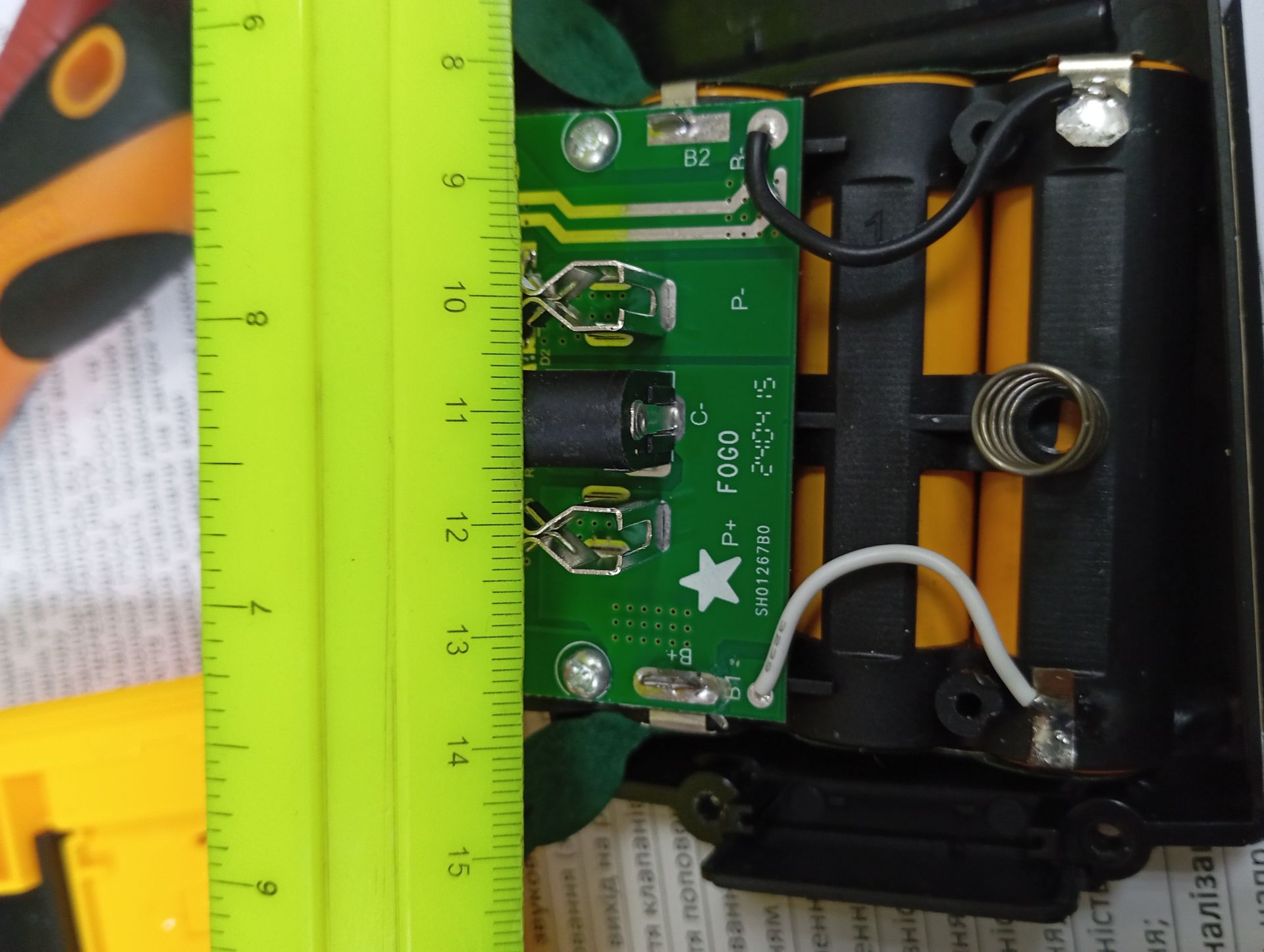

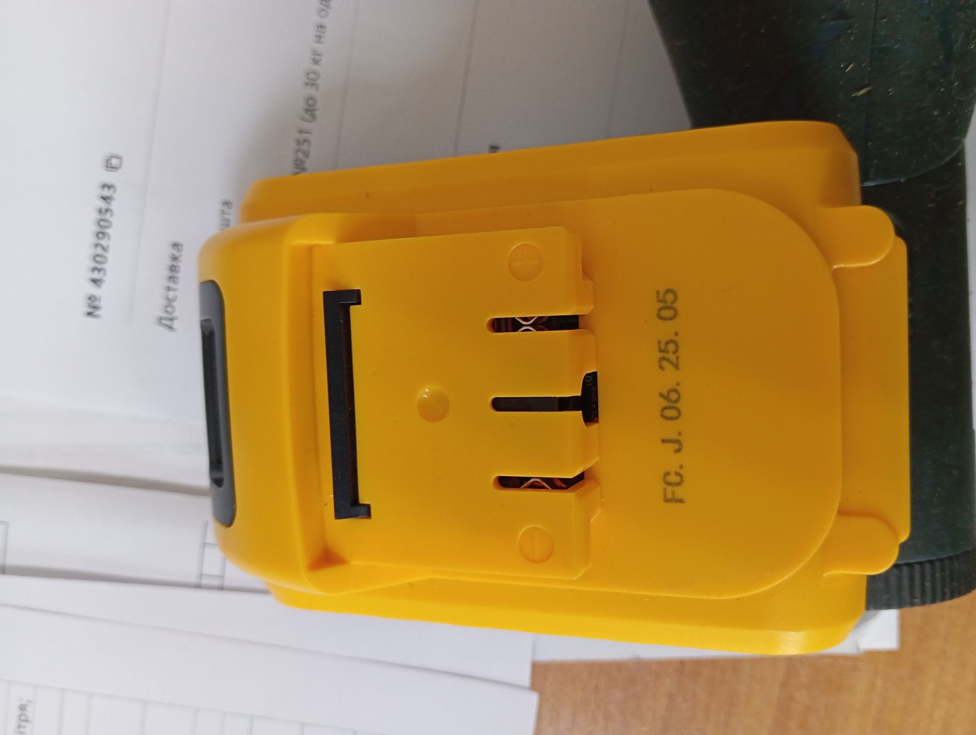

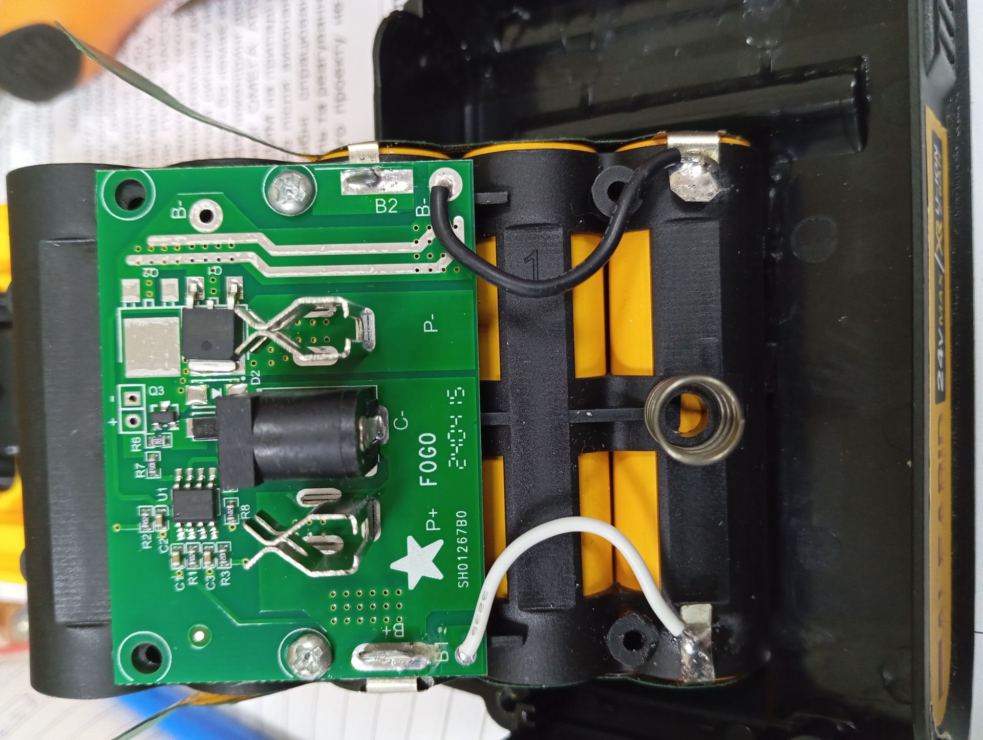

#141258Повідомлення 15 жовт 2026, 07:43
збiрка 3s1p
та bms na 3 елемента.
ось як ця
IMG_20261012_104305.jpg [ 145.52 КБ | Переглядів: 118 ]
як працюють bms на АКБ?
якщо додатково до двох елементив поставити по одному елементу паралельно, а третий залишиться один. сумарна потуднистьзбiрки стане бiльшою?
В режимі зберігання bms балансує ячеки, чи че відбувається в режимі заряда?
IMG_20261012_092052.jpg [ 224.39 КБ | Переглядів: 118 ]
IMG_20261012_091925.jpg [ 331.21 КБ | Переглядів: 118 ]
 Заголовок повідомлення: Re: Перевожу шурупокрут на літій.
#141290Повідомлення 21 жовт 2026, 06:46
Що за дитячі питання...
Потужність не збільшиться тому що один елемент слабкий.
Бмс ця не балансує під час простою, це не активний балансир.

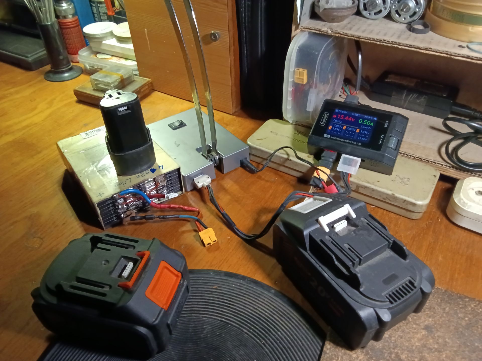

Не знаю як хто, в я всі свої батарйки заряджаю модельною зарядкою бо я не впевнений що в цих акумах для електроінструменту є функція балансування. Всі акумулятори що в мене є доповнив роз'ємчиками для балансування а самозбірні акумулятори завдяки такій зарядці ввикористовую без bms, балансування та внутрішній опір видно в процесі зарядки.
