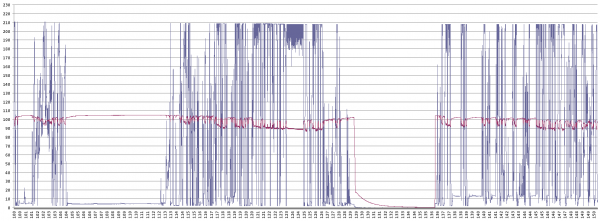

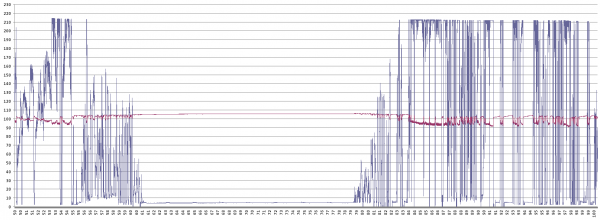

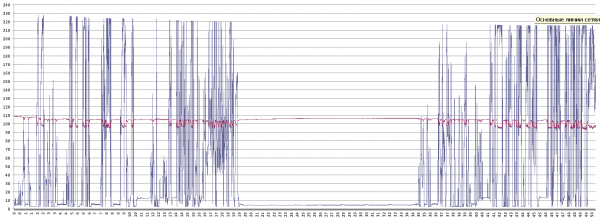

#8057Повідомлення 07 бер 2015, 09:33
Это модель езды такси. Так сказать без какой-либо экономии. По ней можете определить период разгона и торможения. Синяя - ток, красная - напряжение. По абсциссе минуты.
T1.png [ 19.28 КБ | Переглядів: 8260 ]
T2.png [ 17.37 КБ | Переглядів: 8260 ]
T3.png [ 19.74 КБ | Переглядів: 8260 ]
