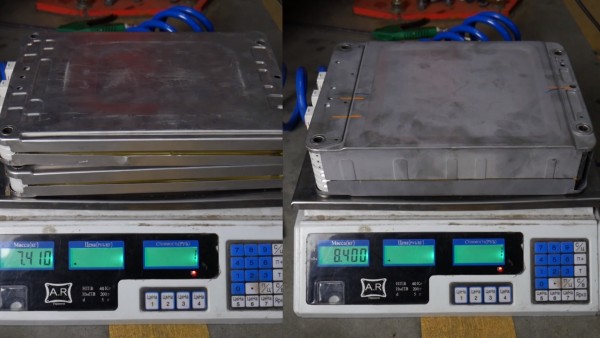

Я так понял не поползет на брюхе даже от 60кВтч (двух по 30кВтч). Док впихнул консервы с 30ки в корпус 2012го лифа, а другие показали, что можно можно еще 48 консерв подключить (или 24 двойные консервы с 30ки). Вес 2ух консерв по 500Втч легче на примерно 1кг одной двойной на 1250Втч.
2х500Wh vs 1x1250Wh.jpg [ 332.67 КБ | Переглядів: 9495 ]
Получиться еще около 48кг сверху (60-"<48"=">12"кВтч), что имхо не столь критично. Выводы делал по видео с лосиным тестом.
Если по электронной части не будет никаких проблем, то на чадемо примерно 90% за час, а это 300-350км. Повторю вопрос, кто первый прокачает лиф на максимум?))) Ведь скоро и 40кВтч батареи будут в продаже ;)
