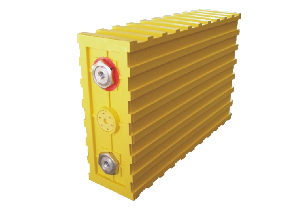

20071109157.jpg [ 84.64 КБ | Переглядів: 16003 ]
Ця технологія - один із різновидів електричних акумуляторів на основі літія.
Випробування показали їх високу стійкість до охолодження і нагрівання, - так, вони зберігають працездатність при мінус 25 град., та витримують нагрів до 200-250 град., тоді як старша літій-іонна технологія практично втрачає здатність приймати і віддавати електричний заряд вже при мінус 20 град., а також стає вибухонебезпечною при нагріві вище 130 град.
Крім того, літій-фосфатні батареї є екологічно безпечними, на відміну від своїх співродичів літій-кобальтових батарей.
І головне, що літій-фосфат вміє розряджатися та заряджатися значними струмами, до 10С (тобто повна розрядка за 6 хвилин!), а також витримує мінімум кілька тисяч циклів заряду-розряду, що робить їх дуже привабливими для використання в електромобілях.
Єдиний фактор що поки стримує це, - їх порівняно висока ціна, що складає 400-800 дол. за 1 кВт-годину запасеної енергії.
Але ця ціна уже є доступною для ряду застосувань, тому такі батареї випускають серійно уже кілька компаній:
A123 Systems , на основі "нанофосфатної технології", поки що в основному для електроінструмента та радіомоделей;
Valence Technology , високоякісні та надійні батареї;
ThunderSky Energy Group ltd. , широкий спектр тягових батарей для електропривода.
