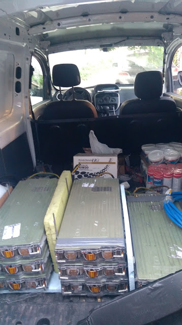

Как и обещал,собственно,8 модулей тесла установлены на Renault Kengoo EV.
Модули распилены под 12S и соединены последовательно,достигнув таким образом напряжения 50 вольт на модуле. Лифовская БМС переделана Геннадием таким же образом как на Ranault Zoe,подробнее в этой теме viewtopic.php?f=32&t=2323
На данный момент времени модули в салоне автомобиля,работают в тестовом режиме и Геннадий оттачивает работу БМС.
Сварена рама для модулей,будут крепится в три этажа.

Скажите док, почему на фотке 7 тесла модулей? И если возможно или хоть в ЛС, стоимость услуги резки модулей на 12S?
#59814Повідомлення 01 черв 2018, 11:53
DeLike писав(ла):
Меня вчера этой машиной подвезли до метро, было 8, 2 стопки по 3 и одна стопка по 2.

все очень просто-один модуль был снят для примерки на раму.

да,кстати,модулей таки восемь было,просто верхний оказался выдвинут-такой себе оптический обман. :lachtot:
