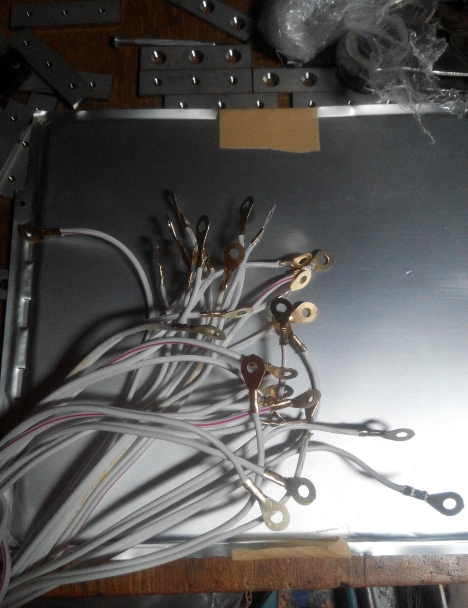

Обжал и напаял клеммки к проводам бмс. На выходных соберу на скорую руку циркулярочку из говна и палок, чтоб раскроить тексталь с гетинаксом и сделаю пробойник контактов. А там и за сборку можно приниматься.

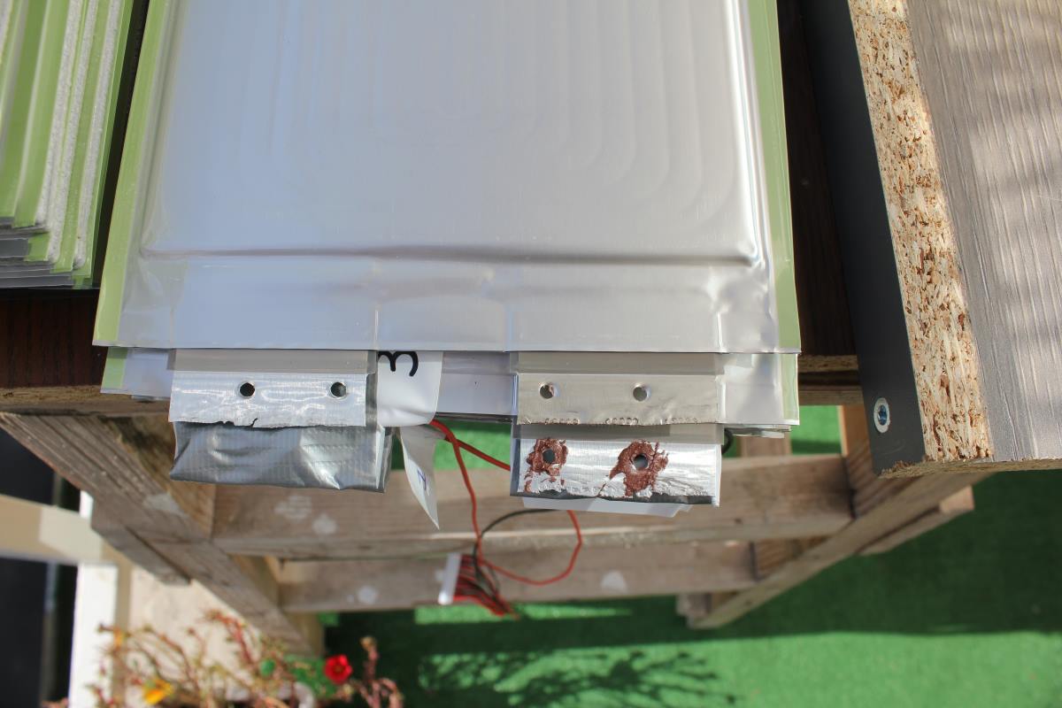

Иногда собираю с пакетов LG 15ah батареи. Выглядит это примерно так.
Выравниваю контакты. Ударяя по бруску ДСП, с 2мм торцовочной кромкой ПВХ, молотком.
LG 15Ah 1.jpg [ 121.98 КБ | Переглядів: 18748 ]
На шаблоне сверлю отверстия Ф3,2мм. Шаблон имеет 4 отверстия. В каждом контакте делаю 2 отверстия, так, что бы в следующем сверху пакете 2 других отверстия были с смещением в шахматном порядке, что бы болтики при соединении не касались друг.
LG 15Ah 3.jpg [ 101.71 КБ | Переглядів: 18748 ]
Наношу на контакты пакетов медную токопроводящую смазку "СуперКонт" и соединяю пакеты на 2 болта M3 с широкой шляпкой (ими винчестеры прикручивают к корпусу и материнки тоже) и широкой шайбой с гравером. Так же под один болт ставлю клему с проводом от BMS. Провода BMS предварительно маркирую цифрами от 0 (минус) до кол-ва пакетов.
LG 15Ah 4.jpg [ 96.06 КБ | Переглядів: 18748 ]
LG 15Ah 5.jpg [ 85.69 КБ | Переглядів: 18748 ]
Обматываю контакты двумя слоями изоленты ПВХ и сверху один слой армированной изоленты.
LG 15Ah 6.jpg [ 94.77 КБ | Переглядів: 18748 ]
Плюсовой контакт усиливаю никелированной медной полосой толщиной 0,2мм с двух сторон на 3 болта М3 через токопроводящую смазку. Силовые кабеля подключаю через медный наконечник M6.
LG 15Ah 7.jpg [ 88.36 КБ | Переглядів: 18748 ]
