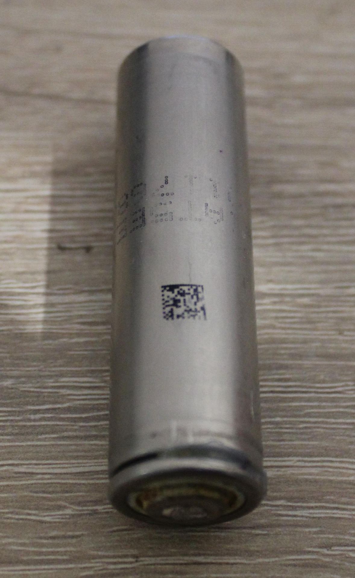

Здравствуйте.
Помогите определить модуль. На пластике даты нету
20180930_001803.jpg [ 776.71 КБ | Переглядів: 13283 ]
20180930_001900.jpg [ 829.05 КБ | Переглядів: 13283 ]

Середина 17 года. Емкость 3150-3200мА
