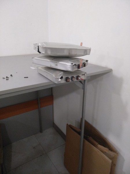

А вот так они выглядят если их разрядить и долго не заряжать)))
15630177545656236003384059806889.jpg [ 159.75 КБ | Переглядів: 13799 ]

Это ваш личный печальный опыт или есть достоверная инфа по ним?

Любые пакеты при этом глубоком разряде или перезаряде раздувает

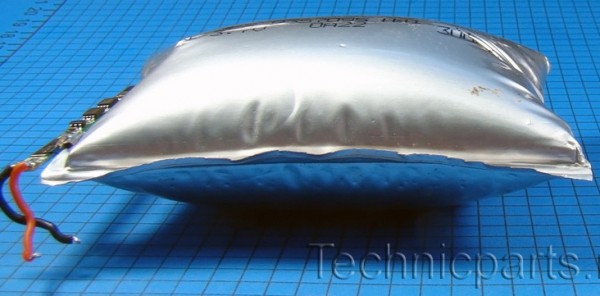

у меня руки чешутся , шилом их проткнуть :D
Почесать руки могу дать десяток другой таких, очень хотят чтоб их проткнули, аж распухли.
akb.jpg [ 110.9 КБ | Переглядів: 13691 ]

Нет,не мой.Достал из велосипеда, который не заряжался года три.Протыкать их безполезно,ноль вольт.
