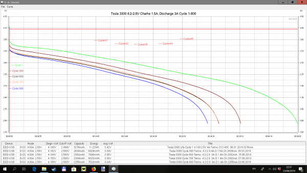

800 циклов элемента Tesla 3300
Скриншот 2019-06-23 22.37.56.png [ 97.12 КБ | Переглядів: 8514 ]

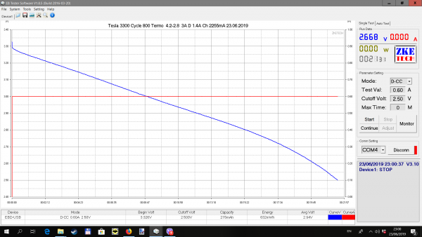

Доразряд током 0,6А
Скриншот 2019-06-23 23.00.38.png [ 98.35 КБ | Переглядів: 8508 ]

А может он просто не должен заряжаться до 4,2? Может верхнее 4,0 вольта?

На самом деле я очень доволен тесловским элементом. Если его использовать в режиме 0,15-0,3С тогда он будет медленней деградировать. И что заметил, что бы не падала емкость нужен отдых аккумулятору, при полных и быстрых циклах заряд/разряд.
Это тот слемент, что я вначале мучал током зарядки 3А и разряд 4A. Тесла не заряжает выше 4,1В эти элементы.

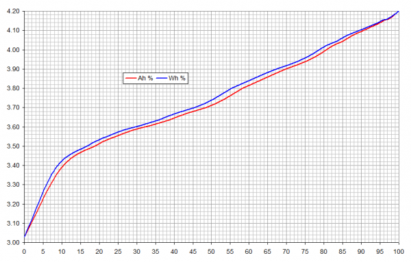

Видел в теме просьбы снять зависимость напряжения без нагрузки от уровня заряда.
По случайному совпадению некоторое время назад я как раз снял для себя такой график :)
В тестировании принимали участие теслабанки бородатого года. На вид один в один как Panasonic BE. Актуальная ёмкость ~2750-2800.
TheMarshall, если не трудно, можете ориентировочно определить что это за банки?
Между 0 и 10% данных нет, на графике линейная аппроксимация. Ориентировочно он должен быть выгнут чуть-чуть наверх, т.е. при 3.3В должно быть не 6/7%, а где-то 4/5%. Но это уже мелочи.
В целом, точность я бы гарантировал не лучше +/-2% для всего графика.
tesla_no_load_voltage.png [ 33.76 КБ | Переглядів: 8370 ]

С 3.45 В резкое пике. На нижних напряжениях банка "ватная". Значит,поработала уже хорошо. У банок в хорошем состоянии нижнее напряжение - очень вязкое. Подолгу висят на 3,2В, почти не набирая при стандартном токе заряда 1А.

Т.е. вы хотите сказать, что график зависимости НРЦ от уровня заряда меняется по мере старения?
Интересно.
Надо как-нибудь поэкспериментировать, у меня есть батарейки из одной упаковки, часть которых отработала несколько сотен циклов, а другая часть все эти два года лежала на полке.
