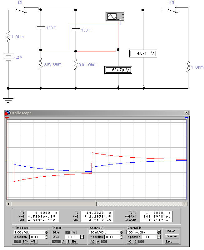

budivelnik писав(ла):
Те що показує у Вас симулятор - це перетікання струмів у випадку навантаження заряд/розряд з періодичністю в кілогерци...
Спробуйте зрозуміти написане,перед тим як вирішите похамити....
А нічого що я привів осцилограмму симулятора за 14 секунд лише з одним періодом заряд-розряд?
ostcil.jpg [ 140.18 КБ | Переглядів: 7284 ]
А вам якісь кілогерци вважаються, придивіться уважніше, на осилографі віставлено ОДНА секунда на клітину, протирайте окуляри.

-=TRO=- писав(ла):
протирайте окуляри.
Хамло ти , ще й не виховане.
1 Що є причиною а що наслідком?
Для мене - причина - це напруга
Наслідок - це струм.
2 Якщо причина(напруга) зменшується/збільшується на комірці з швидкістю в 0,01 Вольта за секунду на протязі 10 секунд
Чи встигає струм зменшитись в комірці до значення щоб не було різниці напруг з іншою паралельно підключеною коміркою іншої ємності, яка змінюється по своєму графіку...але в привязці до загальної напруги?
Чи для тебе фраза
Причинно / наслідковий звязок - це терра інкогніта?
ПС
Якщо я правильно прочитав твою схему
Ти замінив хімічне джерело електричного струму - коливальним контуром з конденсатора і опору, при чому опори - різні, конденсатори - однакові....
Як на мене - це трошки не те.
ППС
І який там у нас перетік відбувся при теоретично придуманому 1 міллівольті різниці потенціалів?
