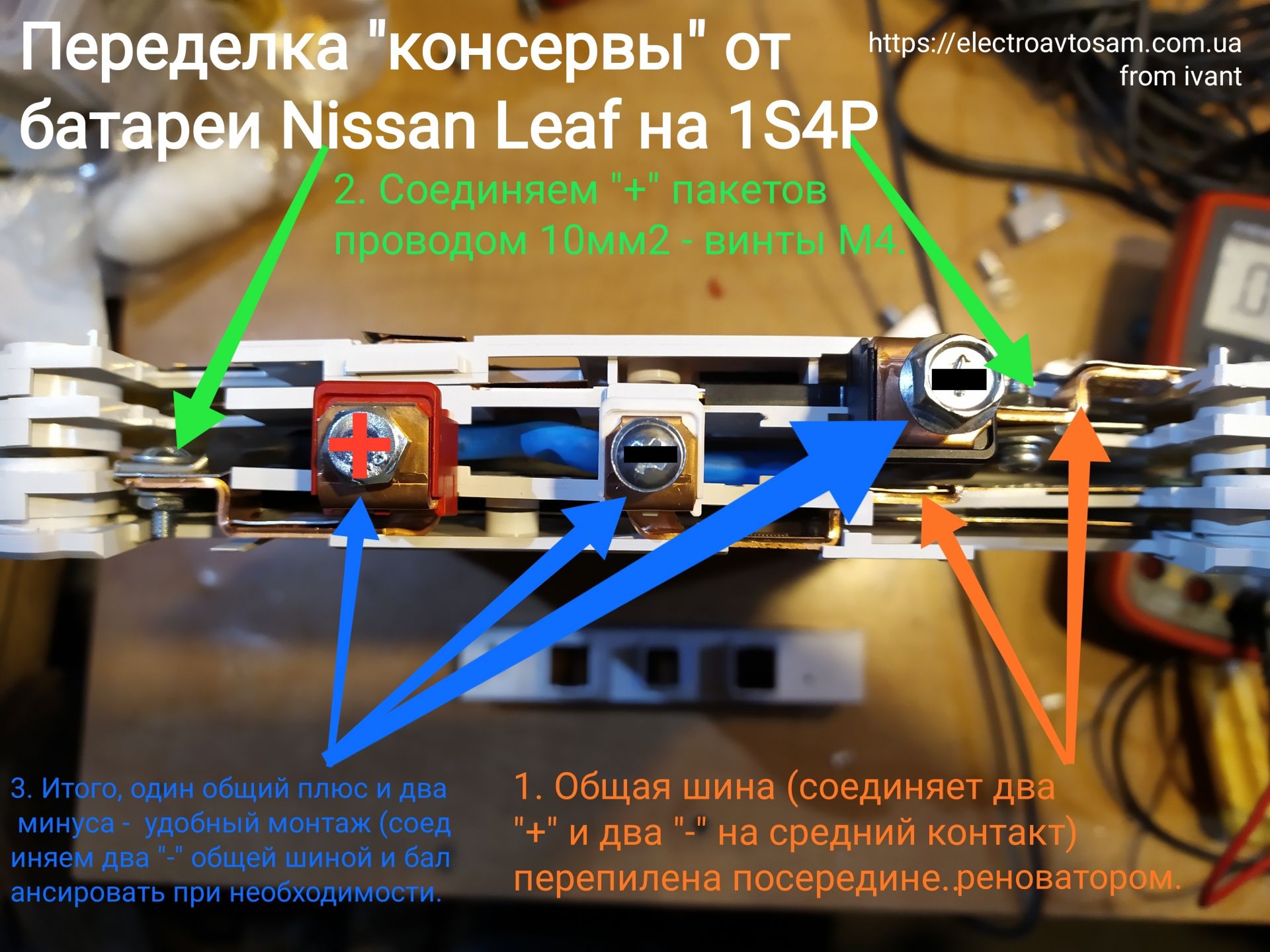

Переделка "консервы" от батареи Nissan Leaf на 1S4P
Может, кому-нибудь пригодиться. На YouTube решения не понравились.
Вся информация на картинке.
