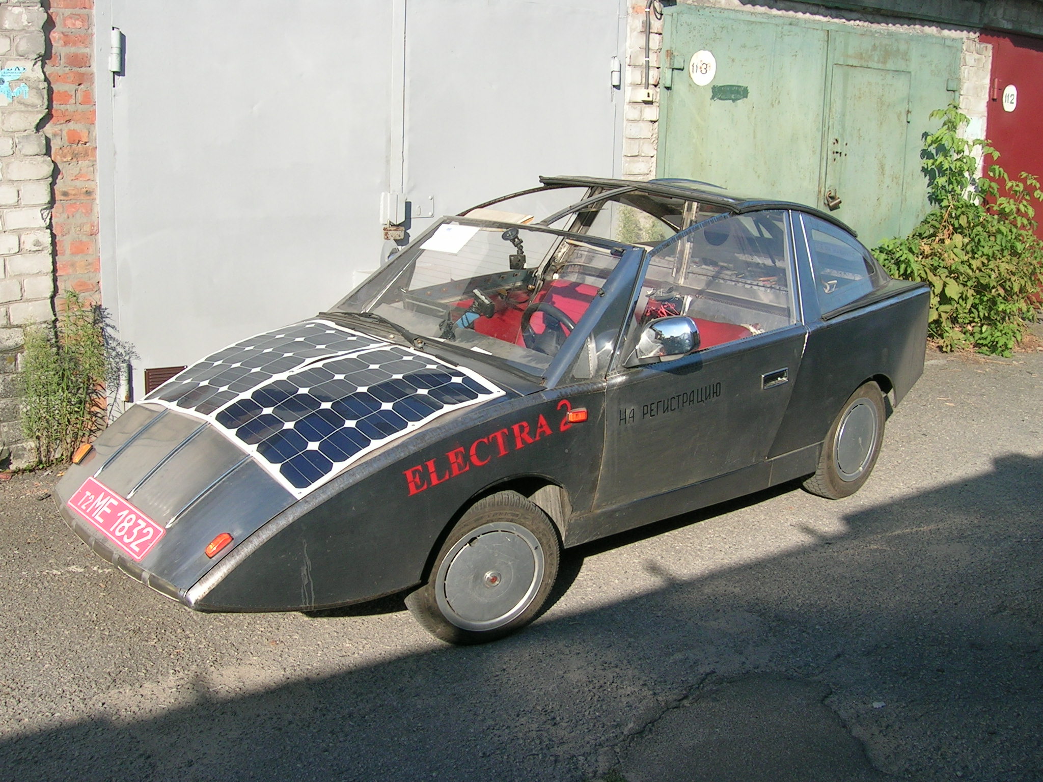

Ну, установил я на капоте две SN-H60W02 ? Может быть на юге Китая, да сориентированные к солнцу , да в полдень, они и выдадут объявленные параметры, но ......
в наших реальных условиях, выдают , практически ПОЛОВИНУ. А именно , для моей 66 вольтовой батареи , чтобы добавлять 100 -120 ватт активного солнца, надо не 2 панели , а четыре.. Уже убедился , подключая две , уже установленных, на половину батареи.
Я то , естественно, слегка разочарован, но не настолько, что бы отказаться от ТАКОЙ КРАСИВОЙ ИДЕИ ! Приедут следующие - добавлю.
.......Но, поскольку мой "солнце-Батарейный опыт -минимален , возникают вопросы , к знатокам:
К примеру: мои полугибкие, не очень красиво ложаться на поверхности двойной кривизны , ещё и оребренные. ( и капот и крыша).
......Но, в принципе, если таковые поверхности делать заранее под сол.панели , то их можно будет и приклеивать к поверхностям, но........................ , стоит ли ? ? ? ....Поясню : - сол панели, хоть и блестят глянцем, но чёрные .... и на солнцепёке ГРЕЮТСЯ НЕ СЛАБО !
Так, может и не стоит их класть на поверхность плотно ?
...Вчера, специально переезжал из тени на солнце ; Так, сразу, пока панели не перегреты солнцепёком, мощность- выше,чем после перегрева!
....Отсюда и вопрос к ЗНАТОКАМ : - Может, стоит сохранить воздушный зазор панелей с поверхностью ? Тогда , при езде, поток воздуха, и под панелями , снизит их температуру ?
Может, у кого есть , если не свой опыт, то информация на эту тему ? ,
ТО ПОДЕЛИТЕСЬ .

Если оставлять зазор будет теряться некая эстетическая красота....
но вопрос! сколько той езды? реально авто эксплуатируется 1-2 часа в световой день, а стоит на солнце остальные 8-12 часов. итого это время она стоит и все равно греется, хоть и есть зазоры. думаю ветер на стоящую машину с зазорами особо не повлияет, значит панели итак будут сильно нагреты.
Михалыч, я вдохновившись Вашим примером, на след. лето тоже планирую взять на всю крышу и капот.. но мне кажется клеить буду плотно.
НО! я не специалист, просто высказал свое мнение. учусь. кстати щас Триз читаю)

Так вот, сегодня прохладно и ОБЛАЧНО, но иногда - проясняется.
Выехал сегодня, чтобы посмотреть, даёт ли Сол.панель что либо в тени и через облака. Оказалось, что, от 40ка ватт солнечных, в тени остаются 10, а через облака ~ 12 ватт.

Но, вношу поправку.
То ли, от состояния атмосферы, то ли, в честь праздника, но :СЕГОДНЯ ,после нескольких дней пасмурных и сырых, СОЛНЕЧНО ! ( ни хмаринки- ни пылинки; И уже в 8ч. 45м , вчерашние послеобеденные 40 ватт, превратились в 104 ватта ( с лёгкой ориентацией ,мордой с солнцу) .
Но , тут коллеги прошу прощения! сам забыл цену деления скорректированной шкалы . Мои прежние замеры : - половина от китайского номинала, -остаются в силе.
А сейчас , выезжаю на ул Волгоградскую, ровную -не загруженную,
промерять расходы эл энергии , на разных режимах. Кто близко подъезжате помогать и фиксировать.

Итак, ездить -замерять стал уже часов в 10 утра. Мерная дистанция - туда и обратно 2,6 км, Но , ( уже и пешеходы и машины), проезжать без торможений и разгонов - не удавалось. Дистанцию проезжал по 2 -3 раза; средние результаты : при 1) напряж.- 66в, ОВ 2+2 - расход 71,3 ватт.час.км.................при 2) ОВ 1+1+1+1 -расход - 59, 1 ватт.час.км.
.....При половинном напряж. 33 в - динамика слабая , скорость МАХ 45 кмч. расход ~ 53 ватт.час.км.
Показаниям Циклоналиста на на 33х вольтах ( он рассчитан работать от 48) не очень верю, Но проверить по стрелочным приборам, сам не могу. ( смотреть на дорогу надо, а переменные неусреднённые данные - необъективны; нужны километры ровной безостановочной езды......
Надеюсь - будут.

Михалыч, цикланалист работает от 10в. Проверьте в настройках.
 Заголовок повідомлення: Re: Солнечные панели на Электромобиле.
#4218Повідомлення 23 серп 2014, 11:35
Да, что работает, то вижу и , даже, что токи с шунта объективно берёт -верю , НО , на какое напряжение он эти токи множит, что бы ватты объективные получить ? Если его -напряжения, только половина ! ?.
