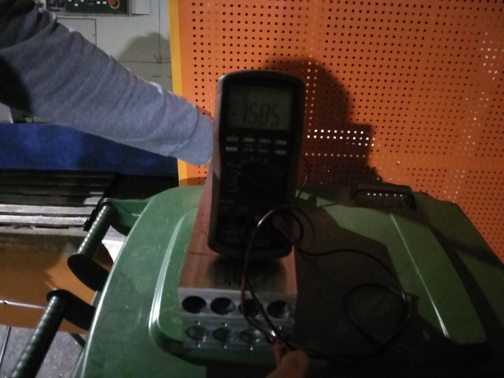

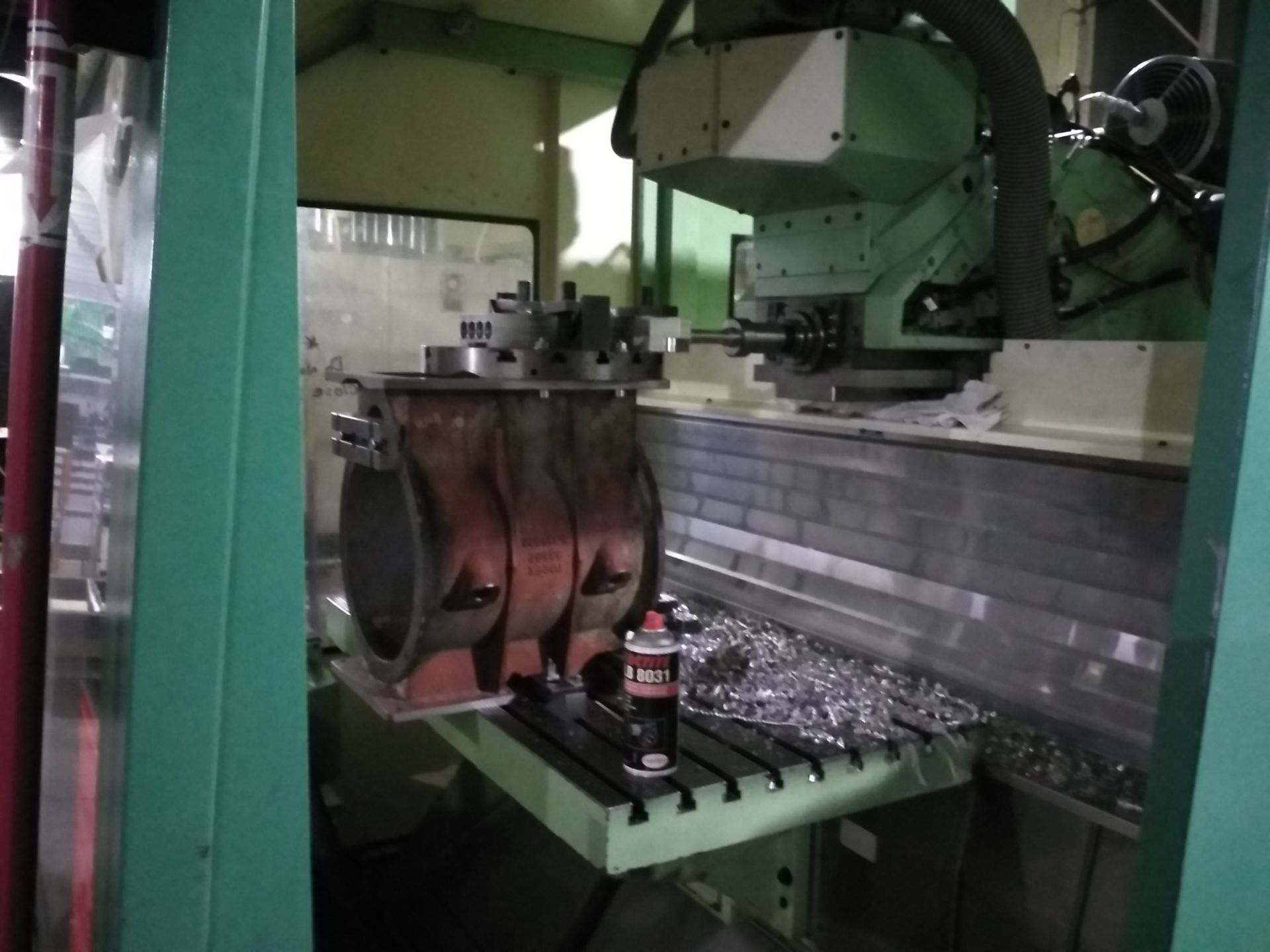

Коментарій до файлу: Так все начиналось
IMG_20200127_002659.jpg [ 189.06 КБ | Переглядів: 12725 ]
Коментарій до файлу: Проверка
IMG_20200325_194308.jpg [ 190.28 КБ | Переглядів: 12725 ]

Конкретика
Был проделана эксперимент для ответа на вопрос можно ли соединить элемент от tesla model 3 21700
Без сварки
Для этого использовался лист аллюминия
Были взяты для эксперимента 2 заготовки
В каждой просверлены и обработаны каналы длиной 330мм (под 4 элемента вряд)
Далее изготовлены контакторы и прижимы
В процессе размеры подгоняли
Плотность хорошая
Потом приобрели на тест бу элементы в клею
Их немного обтесали тут необязательно очистить полностью
Собрали поменяли напряжение
Пока все работает

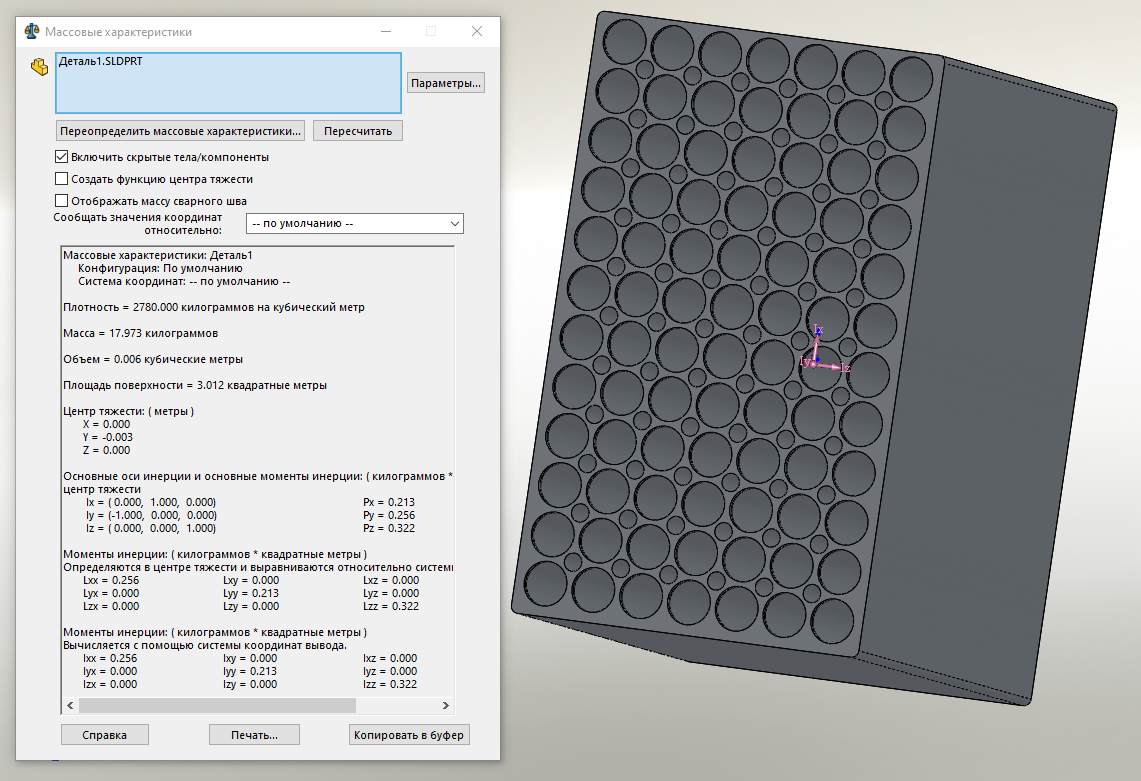

Габарит
Я прикидывал в размере 323*325*325
Размещаем 676 элемент
Вес
Вес такого холдера приблизительно 17 кг
В нем может быть охлаждение
Замена элемента 5 минут
На блоке 2клемы и 2 краника
Замена блока как быстро его поднимите и поставите другой

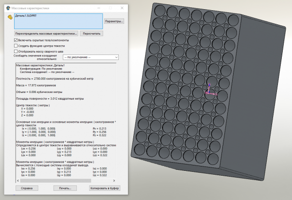

Моноблок прототип
Коментарій до файлу: Может применён быть такой принцип
2020-01-28 (2) (1).png [ 547.96 КБ | Переглядів: 12665 ]

Круг писав(ла):
Холдер на 70 элементов завести 4-5 кг
Стоимость материала изучите вопрос на базах
Вес загатовки около 10 кг
Вам не надо скочи изоленты
Ну вид другой
Его не надо прятать
Сами понимаете
Ну вот смотрите вес одной 18650 пусть 50грамм , 70 елементов 3,5кг + холдеры и лента и упаковка ну пусть еще 500грамм итого 4кг батарея, которую можно полжить на багажник или засунуть в раму, ваш вариант хорош в чем то {!_!} но реально мертворожденный. для машин используют другие батареи :pfeif:

Звідки: м Львів
Круг писав(ла):
1 І 70 елементів - тих самих 4 кг..
Тобто вага збільшується в два рази
2 Я щось не зрозумів
А як без сварки ви елемент до елемента притискаєте? Без контактів?
Де гарантія що контакти не закиснуть чи під дією амеражу низький контак в сварочний апарта збірку не перетворить?
Пробіг на електротязі 100 000
