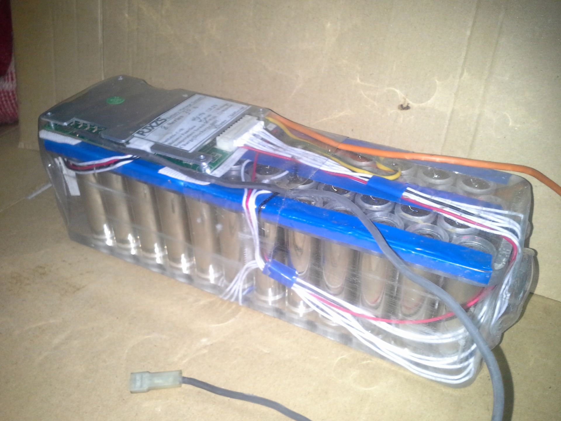

Мій електротранспорт: Велосипед 400w (8s6p tesla)
Хочу електротранспорт: Swincar, Tesla
Моя збірка з тесли.
IMG_20180325_001137_237.jpg [ 251.02 КБ | Переглядів: 3294 ]
Не стандартна 8 паралелей. В пет пляшку запакована. Ідеально підійшла від 2л живчика. Зараз дроти БМСа вкорочені. З блутус модулем. На початку інфа цікава, але статистику само не пише, потребує підключення телефона, що згодом ігноруєш. Зручно провіряти рівень заряду, щоб не відривати дупу від дивану :D
Пару раз випадково коротив. Вигорали вусики, кожен раз на тійже паралелі.
