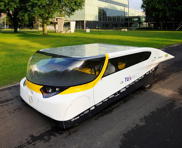

http://www.novate.ru/files/u4755/stella-4.jpg
798px-EVe%27s_roof-view[1].jpg [ 173.54 КБ | Переглядів: 6981 ]
#2515Повідомлення 11 трав 2014, 16:27
Дякував (ла) 2 Подякували 5
Хочу електротранспорт: Tesla Model S в мечтах
заметьте из чего сделана машина. Проще на эти деньги батарей докупить.

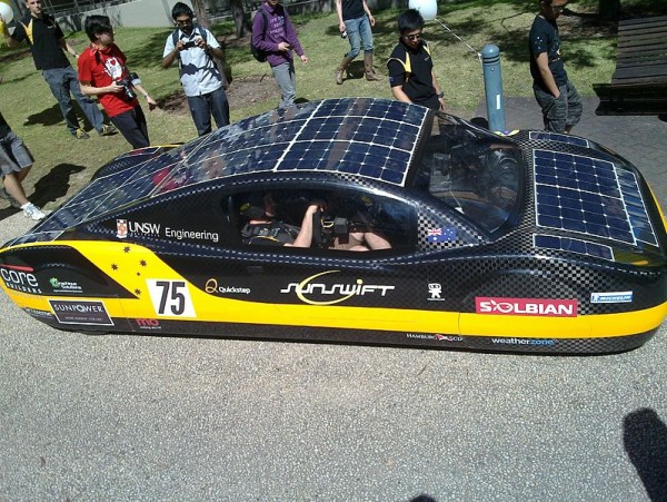

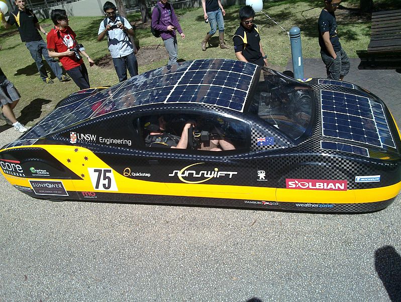

#2683Повідомлення 19 трав 2014, 19:35
....А между тем, в Австралии:
.... http://www.segodnya.ua/world/V-Avstrali ... 60801.html
.....Там , такое делают СТУДЕНТЫ ! ! !
