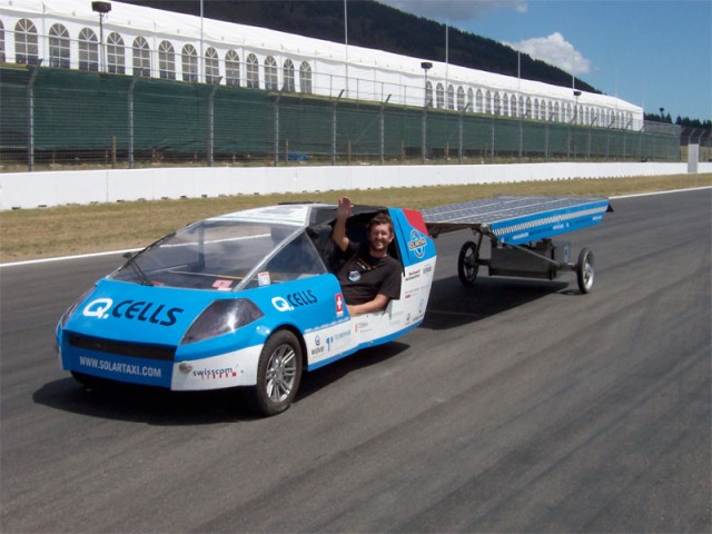

Solar-Taxi-2[1].jpg [ 83.4 КБ | Переглядів: 9444 ]
Но, коллеги, электромобилисты , не мелко ли плаваете ?
Тоже вариант :D

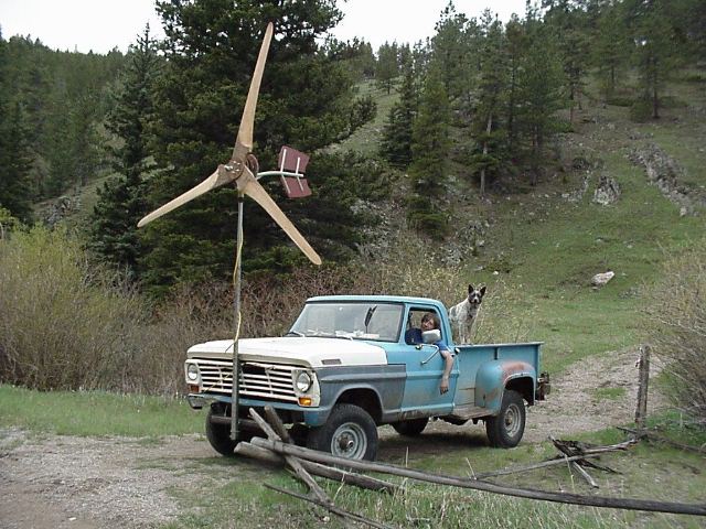

Можно проще решить проблему восполнения энергии:
veter_car.jpg [ 80.83 КБ | Переглядів: 9363 ]

Vladimirvv писав(ла):
Может лучше вариант такой:на дальняк брать с собой гибкие солнечные батареи,свёрнутые в рулон.На привале раскатал,часа через три можно снова в дорогу.Сильно пасмурной погода летом редко редко бывает,море энергии можно собирать.
А так,в основном,домашняя электростанция.
И солнечные батареи на прицеп и разборный веРТяк туда же... :)

#29646Повідомлення 13 лист 2016, 08:14
sykt писав(ла):
И утверждаю , такое гораздо продуктивнее. ................
Гибкие солнечные батареи , сворачиваемые в рулон имеют ничтожный КПД, и , для реальной отдачи потребуют нереальной рабочей поверхности. ............
....Плоские СП, или полугибкие, с КПД -втрое, пригодные для размещения на плоскостях машины - иное дело, они работают и при движении, но , не на каждой машине есть метра 4 -8 кв. площади, и не для каждого привода 0,4 -0,8 киловатная добавка - существенна в движении. На стоянке - иное дело.
.....Сам Я, когда то, на большой парусно-моторной лодке , разочаровавшись в СП, использовал ветряк, гораздо более эффективный. Тем более, что работает и в дождь и ночью.
