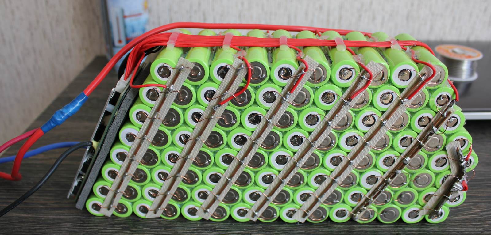

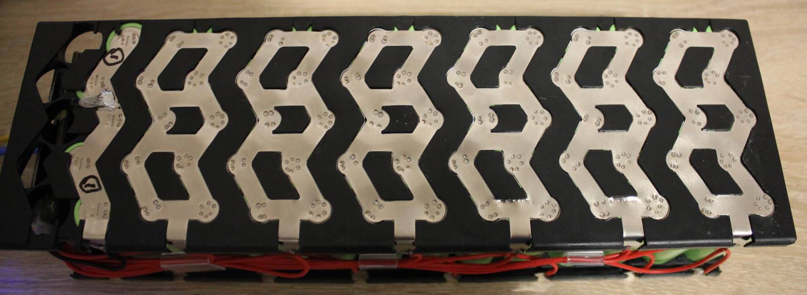

Моя первая сборка 13S8P. Процесс сборки от покупки модуля от автомобиля Tesla до закрепления на "синюю" изоленту на багажник велосипеда занял почти 2 месяца.

#38009Повідомлення 21 черв 2017, 09:11
Звідки: Хмельницкий
Дякував (ла) 5 Подякували 24
Сборку делал по принципу тесловские модулей :) Какое сечение проводов использовал? Какую температуру на паяльной станции ставил?
#38053Повідомлення 21 черв 2017, 22:49
Shaman2 писав(ла):
усики Ф0,48мм. Шина 2,5мм2, вывод с батареи и там где шина загибается использовал 10мм2. Температура 450 на паяльной станции что бы паять усики. Для припайки усиков к шине использовал 150 ваттный паяльник. Перед пайкой зачищал место пайки бормашинкой с резиновым абразивным кругом. Что бы не перегревать + контакт туда капал каплю спирта, как предохранитель. Флюс обычная канифоль с спиртом. 10 квадратов паяльной станцией нереально припаять.
#41158Повідомлення 27 серп 2017, 09:59
Красиво проложены провода БМС. Мне кажется, или справа в параллели меньше ячеек, чем в остальной сборке?
Теперь нужно по бокам всё закрепить, чтоб усики ни с чем не коротнули.
#41177Повідомлення 27 серп 2017, 18:02
Если присмотреться на белые кольца на + контакте видно что две крайние правые параллели ест-но так же по 8р.

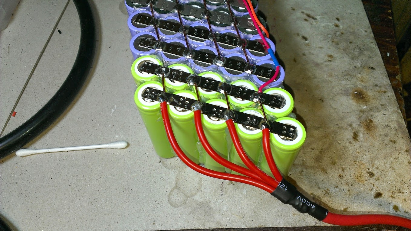

#49486Повідомлення 09 січ 2018, 21:41
Звідки: Хмельницкий

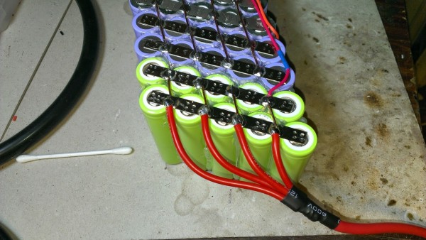

Я тут думаю, как мне лучше организовать токосьем с 10s5p 20ампер максимум, у меня акумы соединены шиной 2.5квадрата вместо никелевой ленты и усики к каждому акуму как у теслы. Подпаяться просто по центру в районе третьего акума или делать вот так? Заодно по опыту тянуть к контроллеру (не более полметра) 2.5квадрата или все же брать 4 квадрата провод?

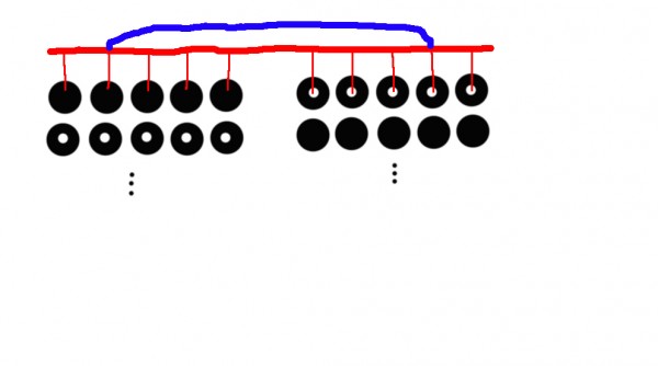

И затрону тему распределения токов:
bat1-1.jpg [ 112.27 КБ | Переглядів: 11764 ]
Соединяю две 5s5p, верное соединение на схеме или что упустил? подумал что красная шина 2.5квадрата не полностью распределит ток и добавил еще параллельно синюю 2.5квадрата шину

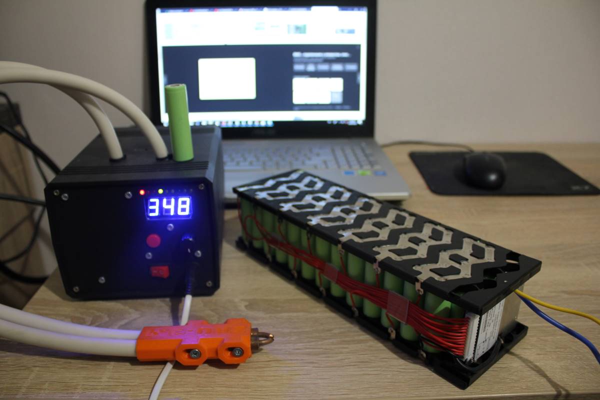

Когда-то нужно было начинать. Первый сваренный для клиента аккумулятор 13S5P. Cвою работу оценил в 50 гривен, что бы не делать бесплатно. Убеждался много раз, что сделанное бесплатно хоть и из самых добрых побуждений, нормально не работает.
13S5P.jpg [ 83.92 КБ | Переглядів: 11737 ]
13S5P-2.jpg [ 104.07 КБ | Переглядів: 11737 ]
Спасибо Shaman2 за клиента.

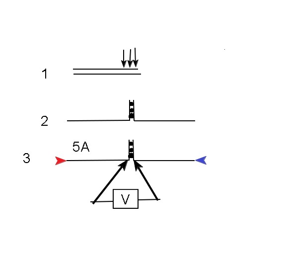

Сперва измеряем сопротивление кусочка полосы 5 см. потом берем 2 кусочка по 3 см. ставим 2 точки и отгибаем по максимум, что бы не было лишнего контакта и измеряем сопротивление полученного изделия на длине 5см . Правильно?
#50079Повідомлення 16 січ 2018, 22:43
немного не так .
Сопротивление кусочков мерить не надо , это не важно.
Проще на рисунке обьяснить.
2018-01-16 22 31 07.jpg [ 14.93 КБ | Переглядів: 11717 ]
1- две полоски свариваем тем количеством точек , которое обычно идет для сварки пальчиков 18650 ( у вас я вижу 3 сварки по 2 точки) , при той же площади и размере сваки как и на пальчике..
2 - разводим концы полосок
3- подключаем источник тока в 5А ( любой низковольтный БП через электронную нагрузку с выставленным током 5А) , или как то иначе.
и в непосредственной близости от точек сварки замеряем напругу в миливольтах.
R Вычисляем по закону Ома.

Сварка 2 точки - 4А ток. На длинне 10 см вольтметр показал 44.33мВ
Без сварки - 4А ток На длинне 10см вольтметр показал 43.40мВ
Разница 1мВ.
Утром еще раз измеряю по Вашей технологии. Жена не дает паяльник включать.
#50092Повідомлення 16 січ 2018, 23:26
На всей длинне мерить не надо.
Это вносит существенную погрешность в измерение.
Мерите непосредствеено (3-4мм ) возле точек.
По результату - одно место сварки( 2 точки) дает 0.25мОм.
3 места сварки предположительно дадут 0.08мОм.
Это очень хорошо.
Честно говоря, я думал значение будет хуже.
Приблизительно такое же переходное имеет и пайка ( на такой же площади.)
