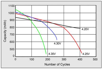

Более высокие напряжения заряда повышают мощность, но сокращают срок службы и снижают безопасность.
напряжение заряда.JPG [ 22.23 КБ | Переглядів: 11064 ]
Более подробно viewtopic.php?p=43642#p43642

А можете снять характеристику тесловского пальчике при заряде/разряде до 4.35.
Пишут, что выдерживает до 4.35. Интересна характеристика в верхнем диапазоне на разных токах.
я заряжал , график не снимал , на тот момент не было чем , но элемент принимал ток , тоесть % 10 дополнительно залить в элемент можно.
А вот лифер выше 3.65 В ток уже практически не принимает.
Напруга резко поднимается, а заряда как такового нет.
 Заголовок повідомлення: Re: Жарим пальчики. 18650
#45520Повідомлення 13 лист 2017, 00:32
С зарядом тесла банок до 4,35В примерно 5% емкости больше, но резко сокращается количество циклов, вроде бы как даже до 2ух раз, имхо оно того не стоит...

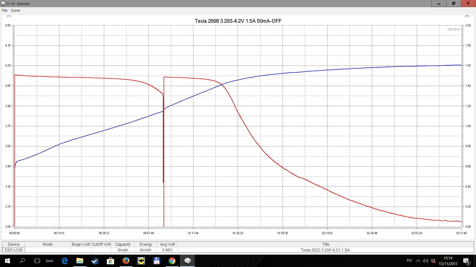

Заряд до 4.2V током 1,5А. Провал в середине графика обусловлен переключением зарядки с тонкого провода на короткий толстый. Просадка на тонком проводе была 0,2В. На толстом составила 0,01В

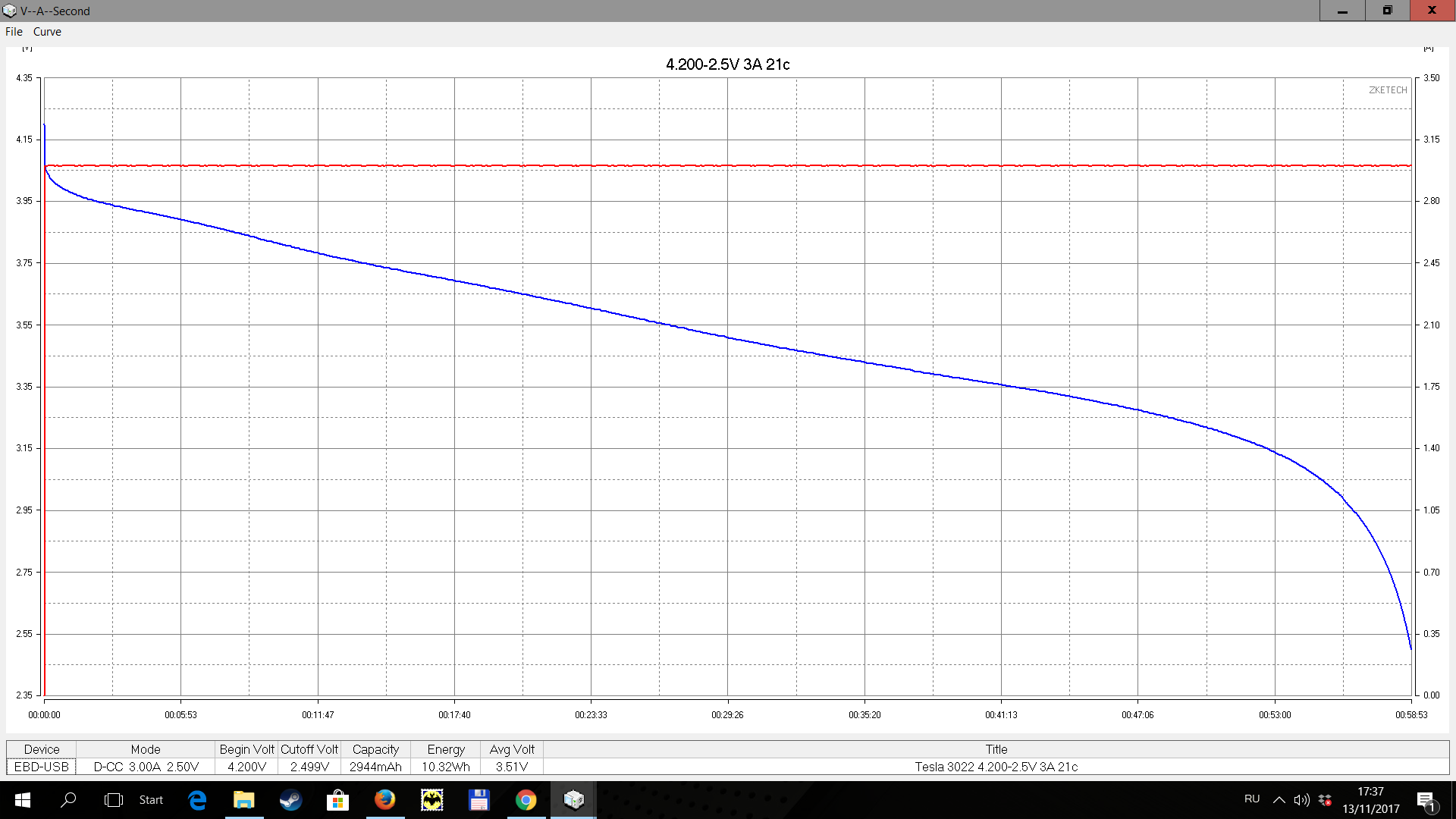

Разряд до 2,5В током 3А

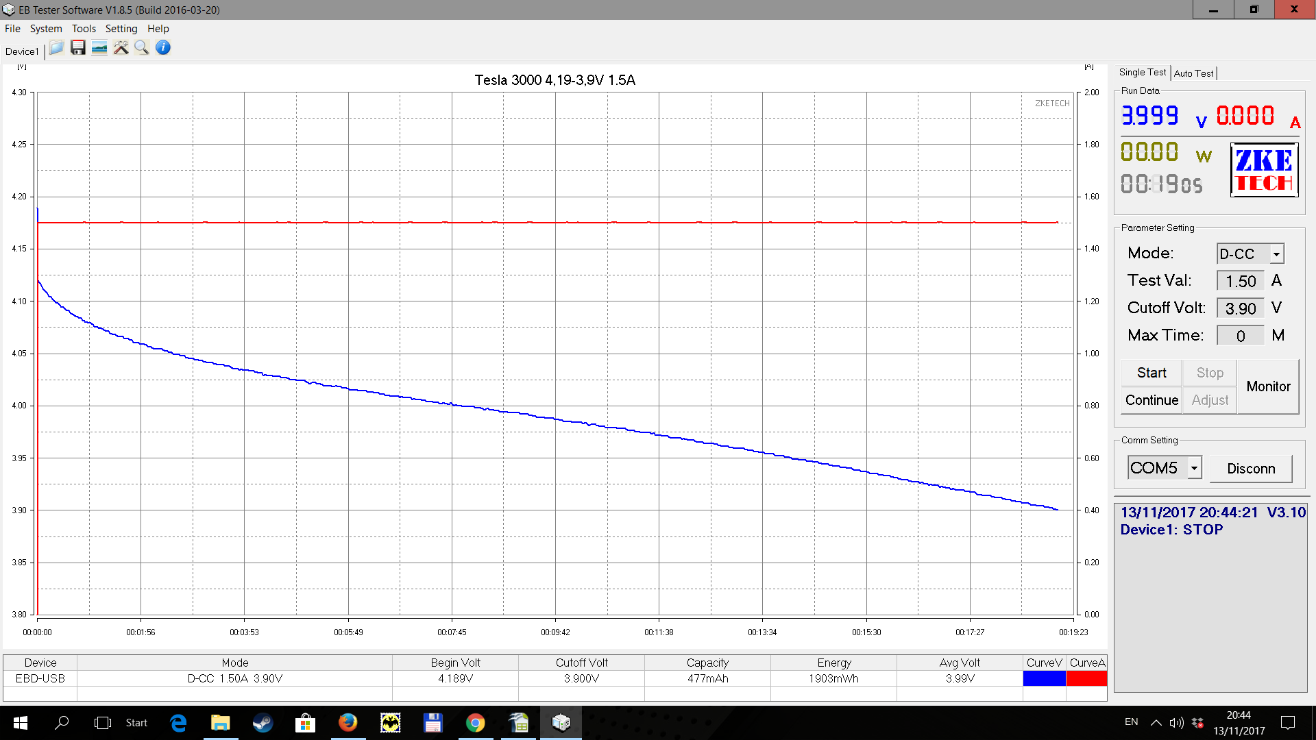

DeLike писав(ла):
Так что диапазон с 4,2В до 3,92В был бы тоже интересен при нагрузке 0,5С.

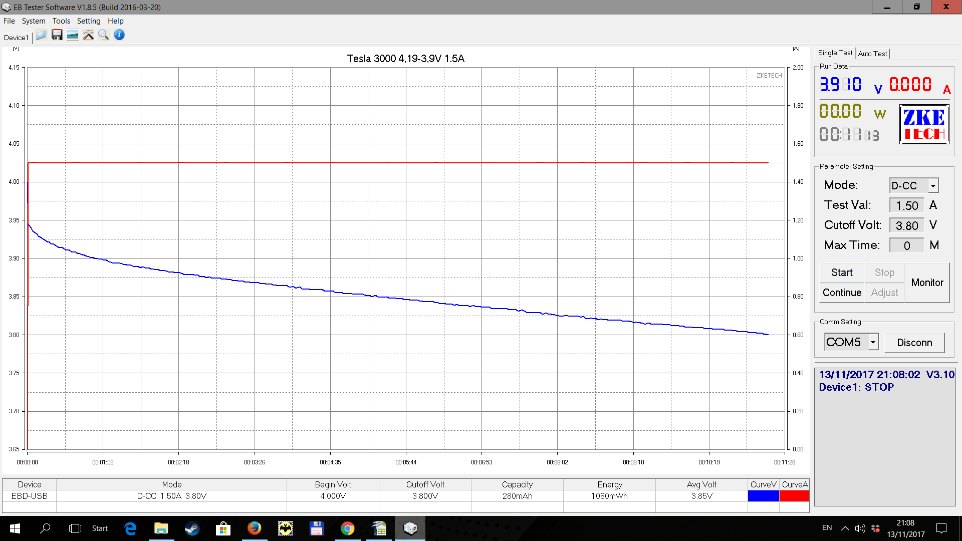

Полная емкость элемента 2950мА. С 4.19В до 3,91В - 760мА или ~25% емкости.

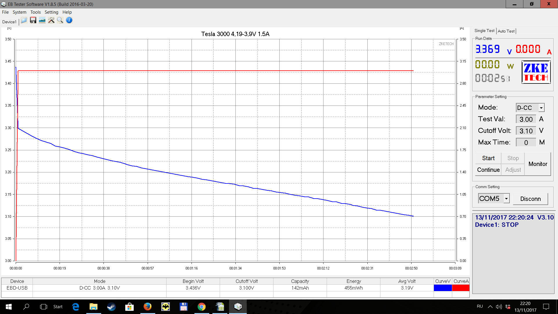

3,43-3,37В - 142mA
Скриншот 2017-11-13 22.20.25.png [ 96.4 КБ | Переглядів: 10983 ]

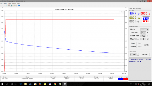

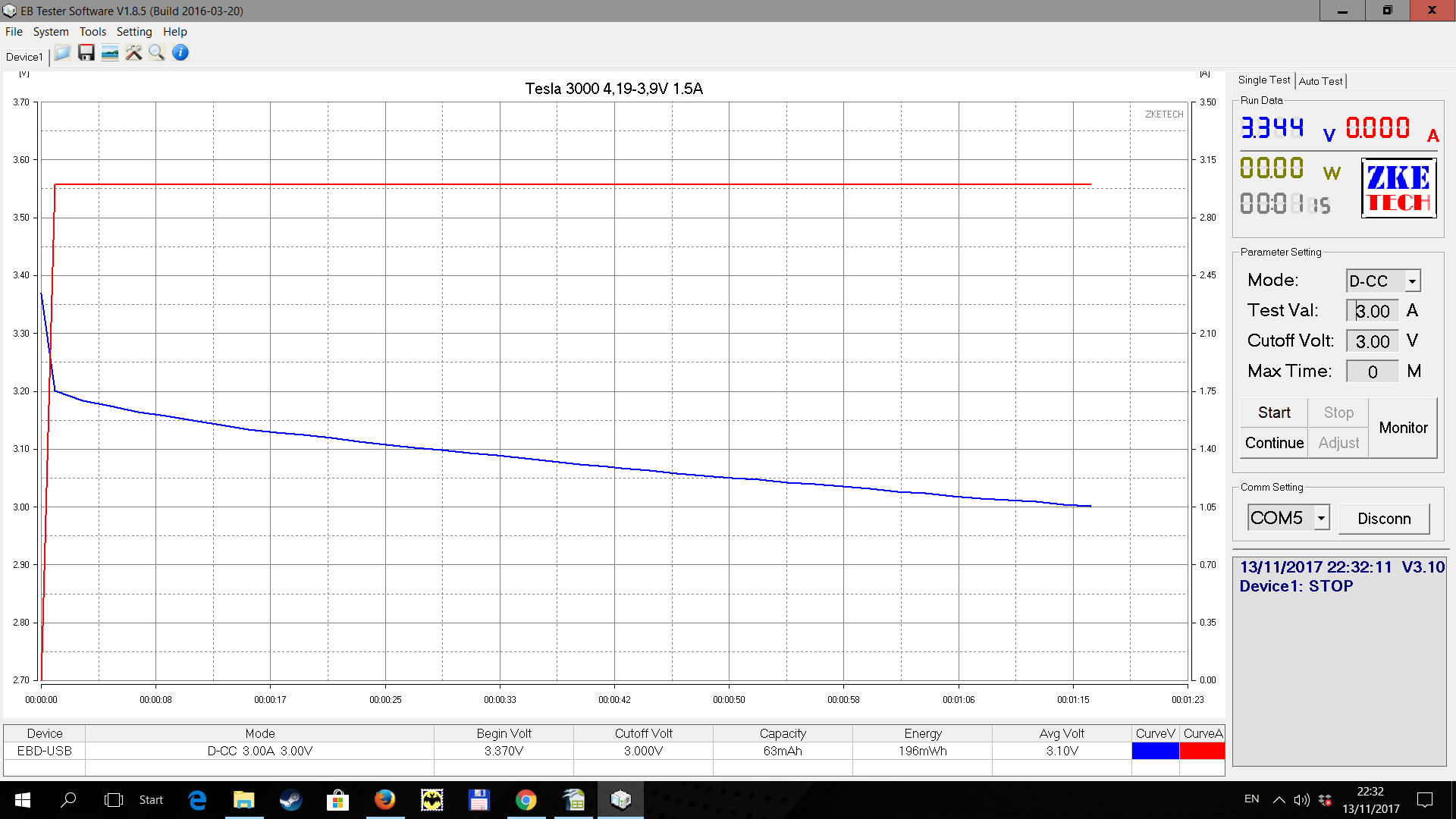

3.37-3.34V - 63mA
Скриншот 2017-11-13 22.32.12.png [ 95.23 КБ | Переглядів: 10982 ]
3.34-3.33В - 46mA просадка 0,4В при 3А и 21 градусах цельсия в комнате.

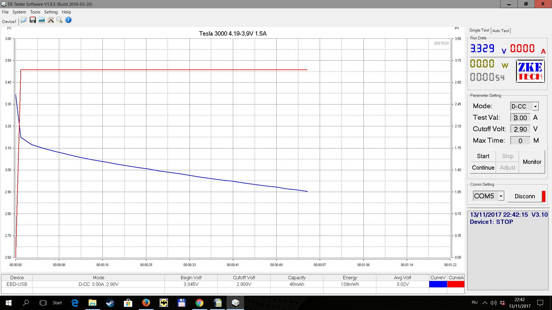

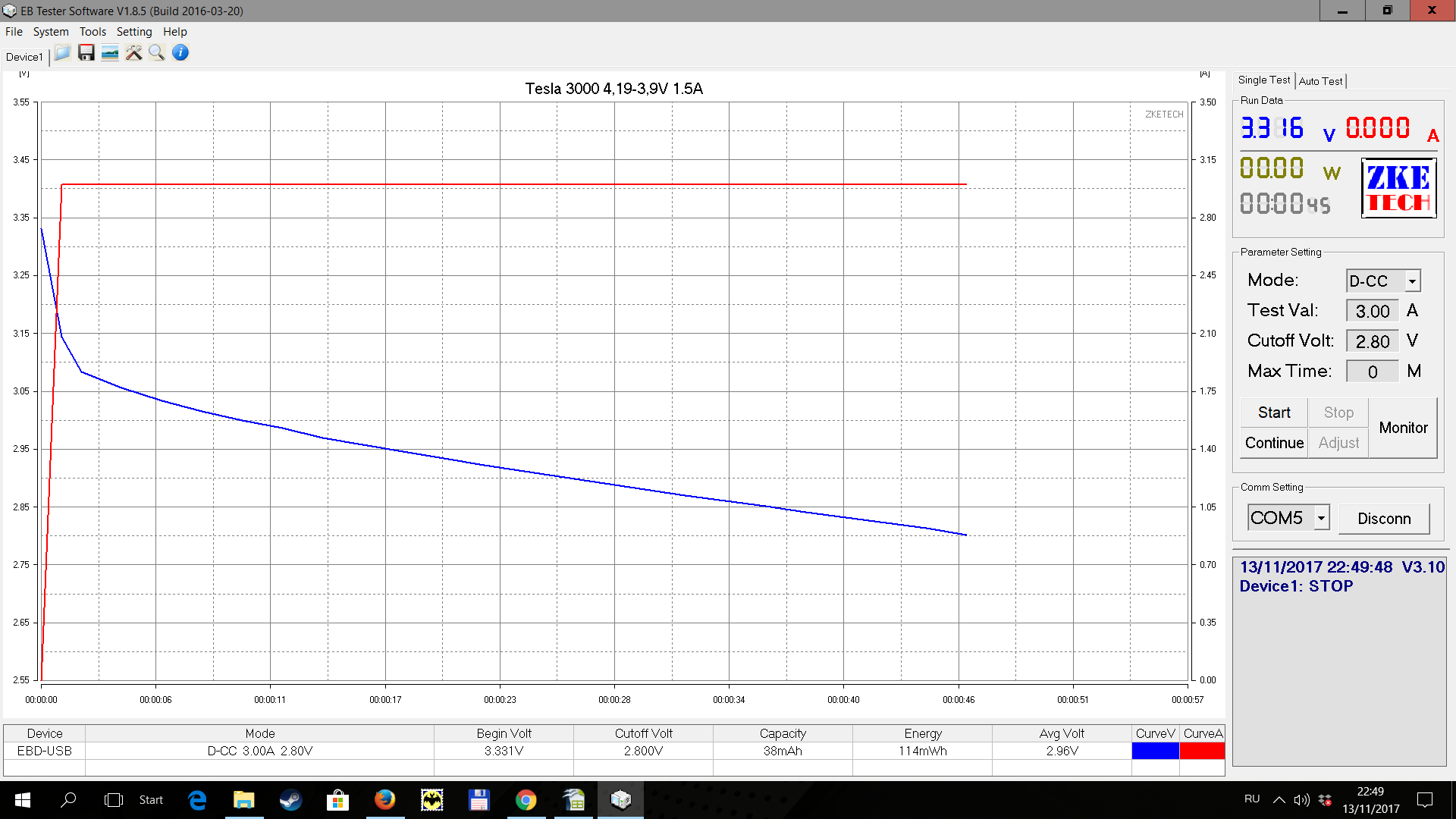

3.33-3.32В - 38mA просадка 0,5В при 3А и 21 градусах цельсия в комнате.
Скриншот 2017-11-13 22.49.49.png [ 96.1 КБ | Переглядів: 10980 ]

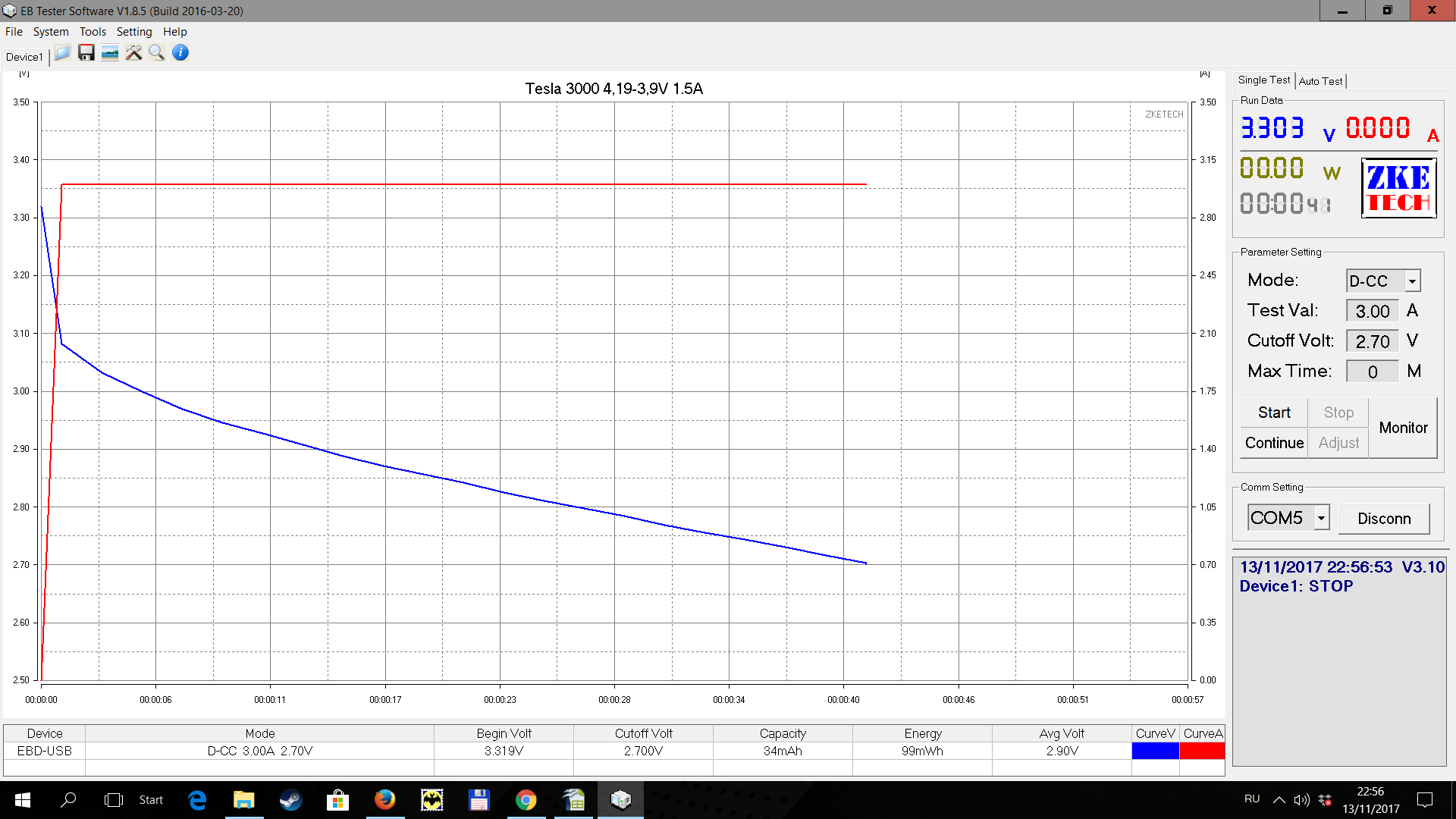

3.32-3.31В - 34мА просадка 0,6В при 3А и 21 градусах цельсия в комнате.
Скриншот 2017-11-13 22.56.53.png [ 96.15 КБ | Переглядів: 10978 ]

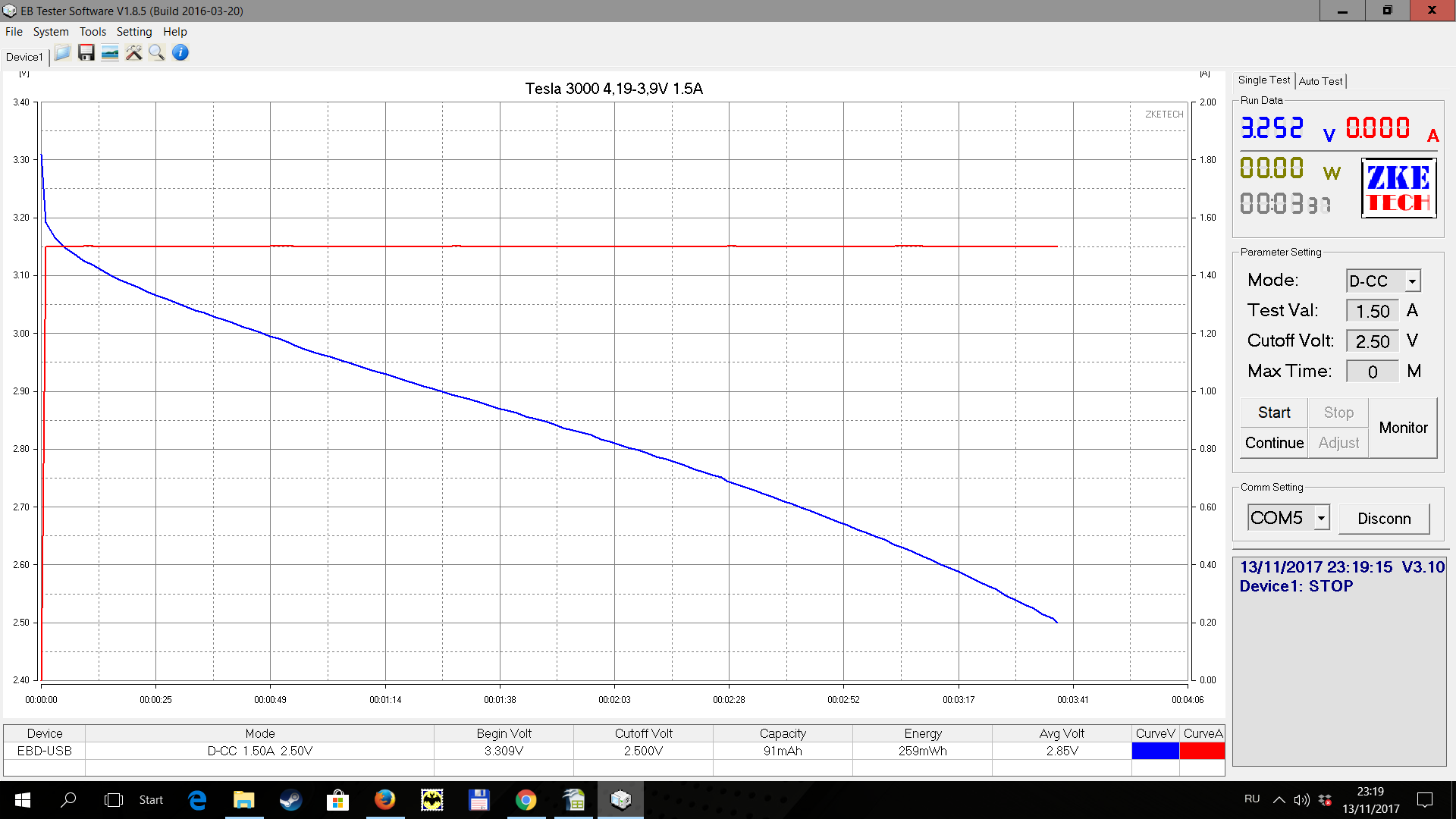

3,31-3,25В - 91mA просадка 0,75В при токе 1,5А и 21 градусах цельсия в комнате.
Скриншот 2017-11-13 23.19.16.png [ 97.34 КБ | Переглядів: 10976 ]
По итогу. Когда на ячейке 3.4В и ниже мы приехали и нужно заряжаться. Емкости в ней не больше 12-15%. БМС настраивать на отключение на 2,5V это позволит максимум выжать с батарейки но, не угробить ее.
