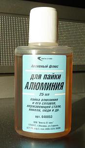

Не, за 10мм контакты я как положено не схвачусь. Действительно, нужно только паять.
Смотри, где-то предупреждали, что не все флюсы по алюминию дают хороший результат на будущее. То есть лудят он все хорошо, но после некоторых алюминий через некоторое время начинает окислятся под припоем. Уважаемый licc настоятельно НЕ рекомендовал вот этот флюс. Он держит 3 дня, а потом соединение разваливается.
Коментарій до файлу: Этим флюсом НЕЛЬЗЯ паять

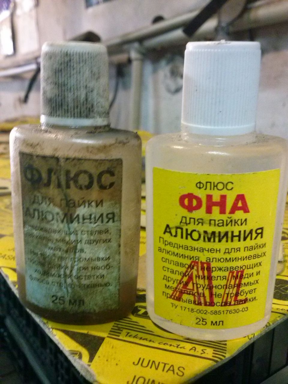

флюс
CAM00122.jpg [ 1.29 МБ | Переглядів: 6172 ]
