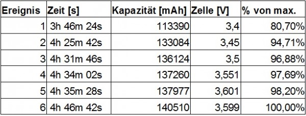

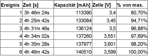

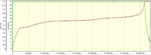

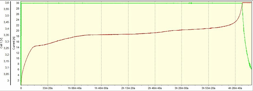

Вот посмотрите на график заряда CALB130Ач до 3,6В током 30А
CALB_SE130AHA_charge_30A.jpg [ 67.75 КБ | Переглядів: 9582 ]
при достижении 3,4В под током 30А (0,23С) в ячейку тек ток еще минимум пол часа. Даже если бы зарядили до 3,4В с отключением при 0,05С, влезло бы еще около 5%, а вот по данным ниже, с зарядом до 3,6В (хотя можно и до 3,65В) и отключении при токе 0,05С влезло еще 20%!
Tabelle_Spannung_zu_Kapazitaet.jpg [ 69.58 КБ | Переглядів: 9582 ]
заряд под номером 5 током 30А без фазы CV, а под номером 6 с CV и cut off при 0,05С (на первом графике видно, около 6,5А).
