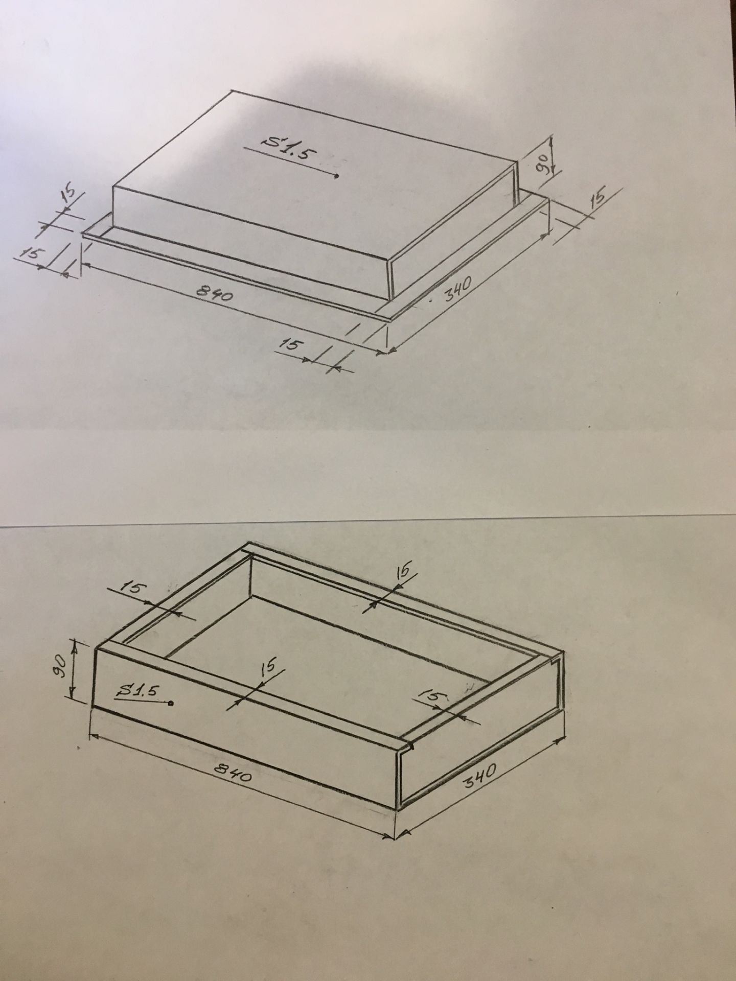

...вот нашёл эскиз одного из своих ящиков по которым гнули выкройки, ну точно как на вашей картинке :lol:
Загибы во внутрь всегда сложнее сделать чем наружу (как и проварку изнутри).
Также обычно отбортовку делают наружу когда ящик должен быть герметичен (вся вода через резьбовые соединения остается снаружи).
Востаннє редагувалось танго 01 серп 2019, 11:41, редаговано 1 раз.

Я тоже пока не пойму почему делаете бортик во внутрь а не наружу. Или габариты не позволяют?

Kapral88 писав(ла):
...если это ко-мне, то компоновочно мне так рациональнее. Если к автору - не знаю, может у него по конфигурации пола/днища ограничения...

Kapral88 писав(ла):
Я хочу что бы ящик был вплотную, да и приварен, к П-образной рейке не только снизу но и по бокам, т.к. в поворотах нагрузка будет иначе лишь на дне ящика, а сделать бортики выше чем высота П-образной рейки, несущей, особенность места под ящик не позволяет, об этом писал выше.
