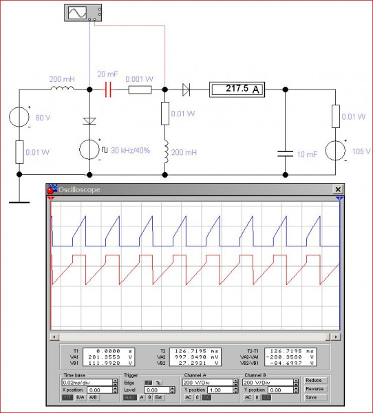

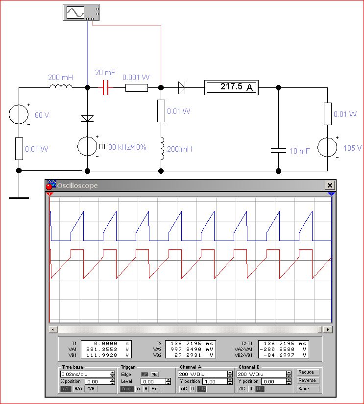

Не надо бежать впереди паровоза и делать поспешных выводов при токе в 7 ампер при заполнении 50% - это детский мультфильм.
Где рисунок с заполнением например 90%? А это уже не двухтакт, а однотакт.
Сделайте ка в обычном полумосте заполнение не 50% а 60% и посмотри на каком полупериоде "сдохнет" один из транзисторов из за "сквозняка", если у вас не однотакт.
В вашем полумосте или еще какую там схему вы предлагали, перезалив энергии (повышайка) происходит за счет накачки дросселя в однотактном режиме, а это как известно происходит при пятикратном пиковом токе транзистора от постоянного.

Походу эти мультики кроме тебя никто не видит, у меня на скрине ток выше 200А и сважность далеко не 50% (если бы схемы читать умел то увидел бы почему).

200 ампер на твоем рисунке мне напомнило о рассказе студента про работу автотрансформатора, где входной ток 10 ампер, выходной - 9 ампер, а в общей обмотке - аж.......1 ампер. Так и у тебя - пиковый ток накачки дросселя 200 ампер с обоех сторон (через транзисторы), так как работают попеременно, а наполнение ячейки энергией до полной зарядки равно нулю. Это из этой оперы. Называется хоть работай хоть сачкуй.............ну.....дальше ты сам знаешь.

....у тебя - пиковый ток накачки дросселя 200 ампер с обоех сторон ....

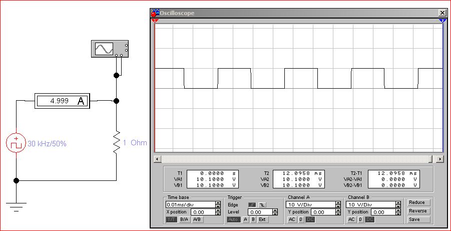

Ток, ты врун короче, вот доказательсво:
ametr.JPG [ 73.46 КБ | Переглядів: 17498 ]
Амперметр в симуляторе правильный, измеряет постоянку корректно отфильтровывая переменку.
Так что 200А+ в симуляторе именно действующий постоянный ток.
А будешь дальше писать подобную чушь, буду сносить твои больные фантазии сразу в мусорник.
