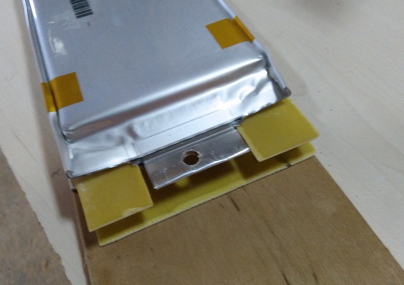

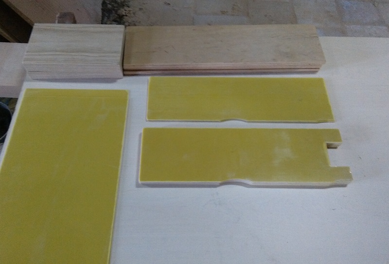

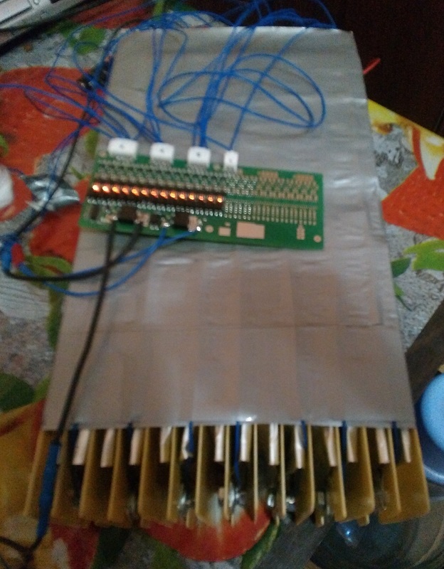

Собираю батарею 48в 40 а.ч. из 14 пакетов от Lu4. т.к. батарея будет эксплуатироваться вертикально,то решил переложить ячейки 1мм стеклотекстолитом и проклеил силиконом. пластины выполняют функцию упоров от смещения ячеек внутри корпуса, а также решают проблему изоляции контактов.
пластины контактов загнуты, и сжаты болтами с большими шайбами.
Корпус будет фанерный. БМС от мистер Дрим.

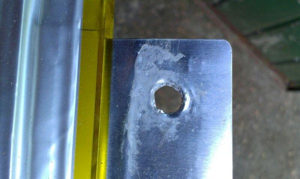

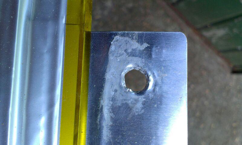

разобрал прошлогоднюю сборку . плюсовая алюминиевая пластина окислилась,теперь все пластины мажу контактной смазкой.

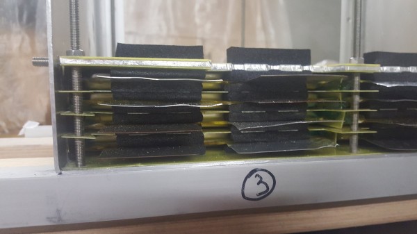

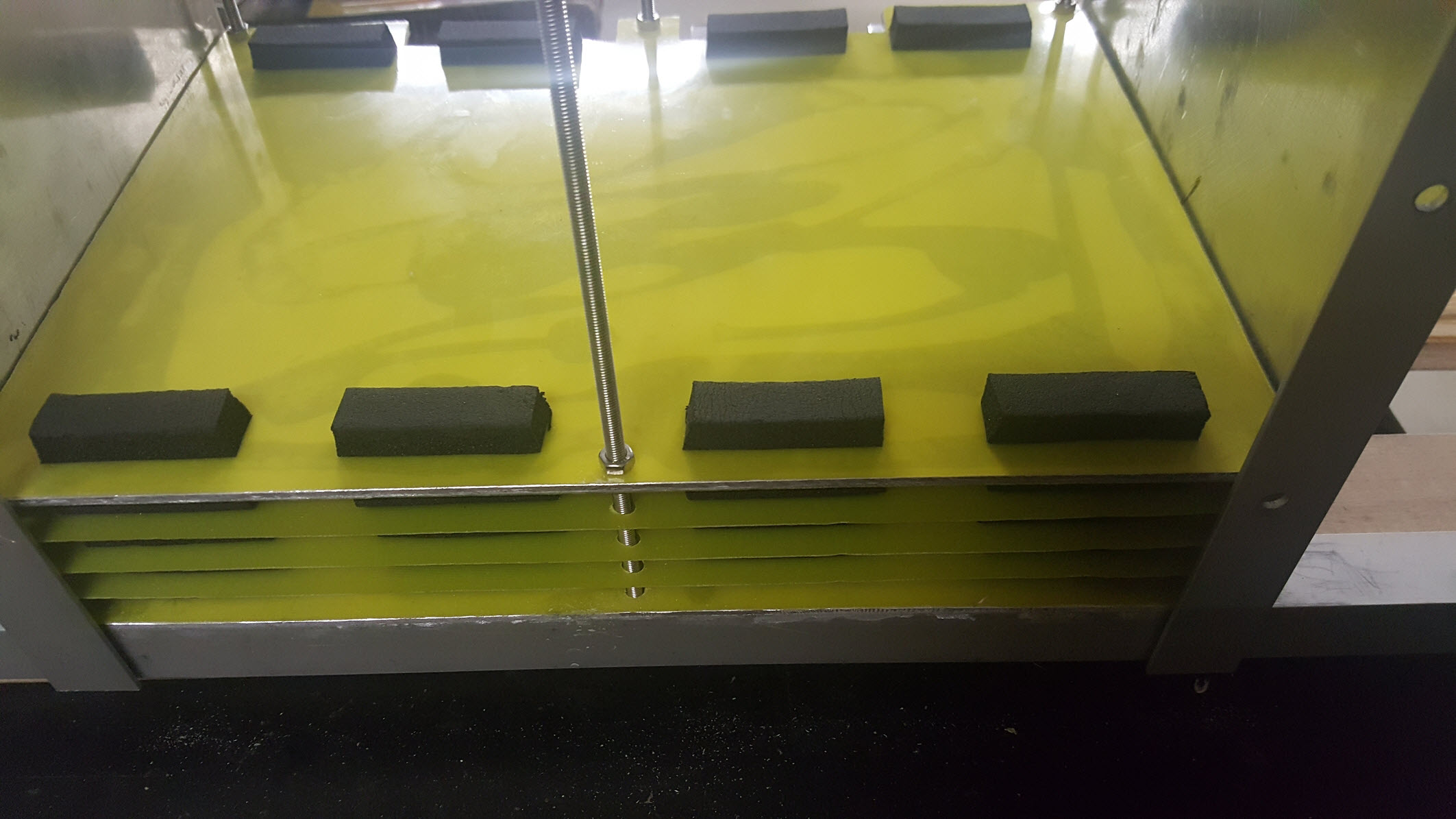

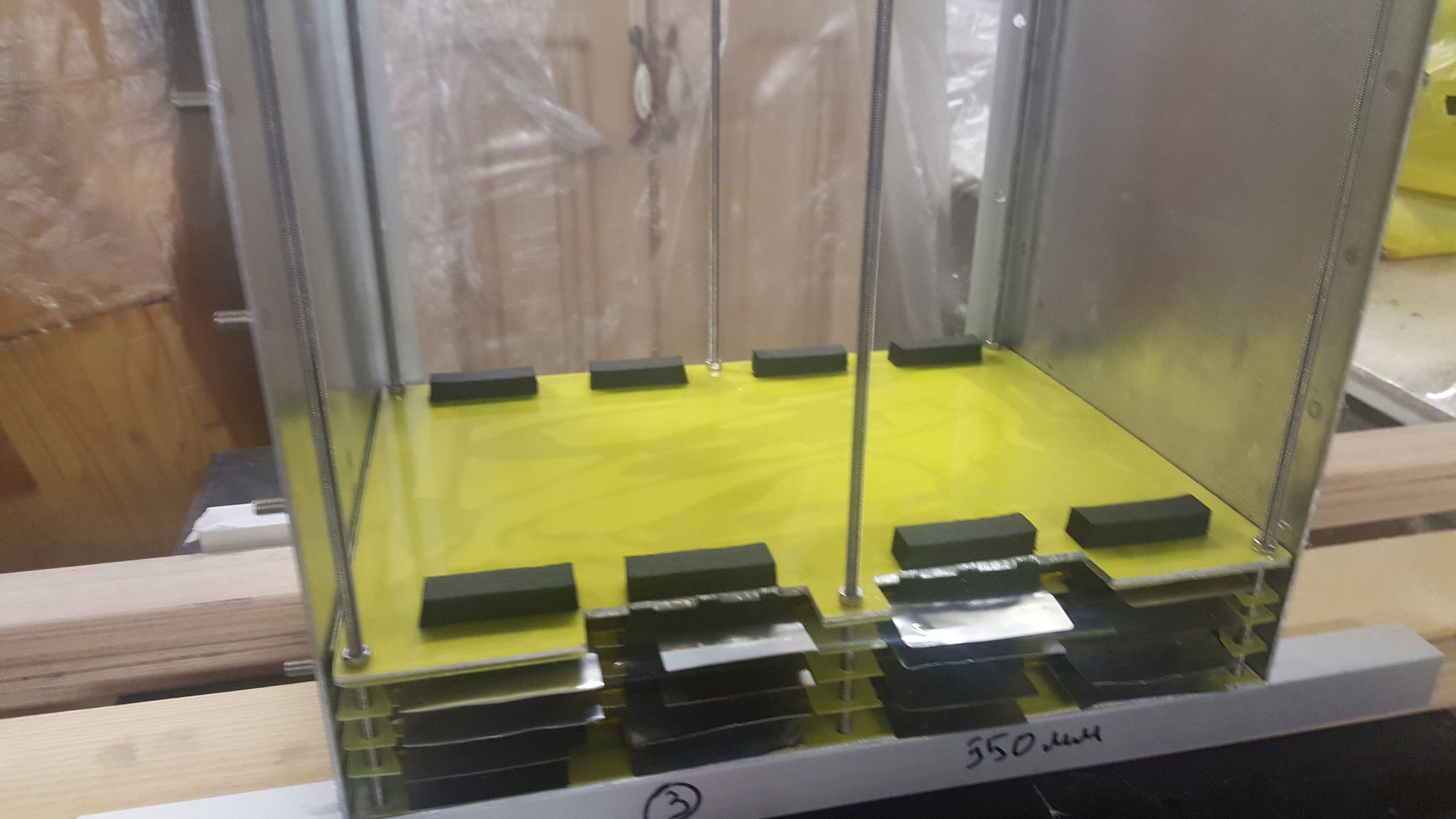

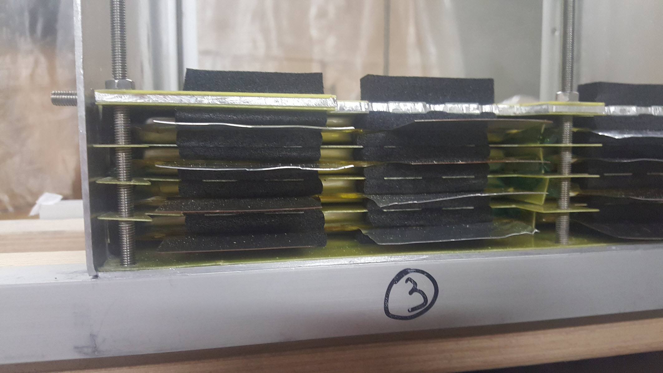

Я вот тоже запарился со сборкой батареи из пакетов Лифера на 30Ач.
Корпус из алюминия 2мм. Пакеты лежат в 2х столбиках. Каждый ряд разделен стеклотекстолитом 0.5мм. Дополнительно для корректировки давления всередине и наверху добавлены листы алюминия 3мм.
Черные это вспененный каучук который сдавливает концы пакетов фиксируя их. Торцы проложены тоже вспененной резиной на часть длины торца чтобы было свободное место. Между пакетами в одном ряду тоже хотелось резину проложить, но не помещалось - втиснул полосочку того же стеклотекстолита 0.5.
Очень геморройно но надеюсь будет толк. Если что критикуйте (кроме веса).
П.С. Перекладывать настоятельно рекоммендую стеклотекстолитом для любой сборки - намного лучше прочность (при равной толщине), изоляция и даже теплопроводность лучше чем у пластмасс немного, хотя все также очень далеко до металла.

SanyaBKP писав(ла):
Прошу додаткових фото саме цих вузлів.
А может быть, что через время произойдет сдвигание пакета (или во время тряски/удара) и тогда контакт с шпильками?
 Заголовок повідомлення: Re: Сборка монстров
#57671Повідомлення 06 трав 2018, 08:45
Звідки: Киевский
Дякував (ла) 1 Подякували 10
Посмотрим как покажет практика, но в теории сдвиг пакетов исключен так как они плотно прилегают друг к другу по торцу и вставляются туго "до щелчка", их резина по бокам подпирает. Плюс сверху сдавливает и зажимает резиновыми проставками.
Ну и даже если все это убрать то зазор от торца до корпуса 2-3мм. А от контакта до шпильки около 7мм. Но еще контакты будут загибаться и болтами скручиваться.

Фото узла присутствует в моём посте выше,только ещё не стянуто болтом.
если точнее - прижимаем пластины контактов друг к другу, и около 1см сгибаем вместе ,сверлим отверстие, и сжимаем болтом через шайбы большого диаметра - около 16 мм.обязательно с гровером.
Да ещё, сегодня обратил внимание на сружку, оставшуюся на столе, после сверления контактных пластин-какой то странный цвет привлёк внимание. так она оказалась медной?? LG стали выпускать ячейки с медными контактами ?
