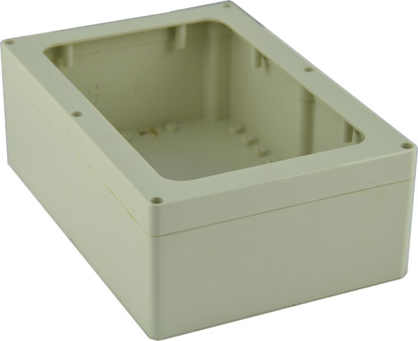

Может кому будет интересно, есть готовая пластиковая коробка куда идеально помещаются минимонстры LG:
https://www.rcscomponents.kiev.ua/product/11-7_121633.html

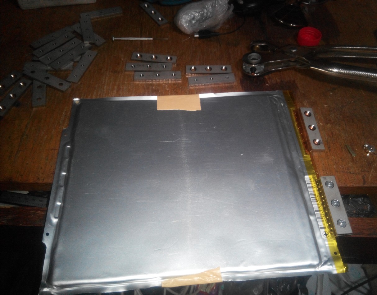

Хочу електротранспорт: Морган-тривиллер
Наконец-то получил свои давно лелееиые пластинки для сборки пакетов. На днях буду собирать :)

Kapral88 писав(ла):
PaUlo,вы уже собирали когда ни будь таким образом батарею из "монстров"?
Еще нет, но учитывая то, что клеммные зажимы я делал из нержавейки, то окисление их мне не грозит а 3 винта на 6 см зажима и ровный прижим всей плоскостью пластинок 3 мм толщиной должен по идее обеспечить равномерный контакт по всей клемме ячеек.
Вопрос к знатокам: как лучше обеспечить контакт проводов бмс с клеммами - одеть клемму-колечко обжать клещами и всунуть под шляпку винта, подпаять к одной из клемм, облудить и подпаять к одной из пластинок, прижать между пластинками к клеммам, скрутив конец провода колечком для винта и облудив его, а в пластинке прорезать штихелем небольшую дорожку для провода?
Еще вопрос: стоит ли перед сборкой для большей надёжности промазать контактной смазкой? Какой именно? Или лучше собрать и герметично замотать всю котлету после сборки плёнкой/ пролить контакты снаружи силиконом?

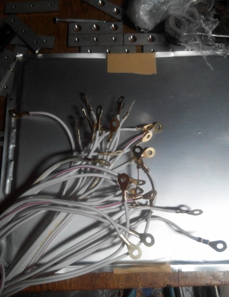

Обжал и напаял клеммки к проводам бмс. На выходных соберу на скорую руку циркулярочку из говна и палок, чтоб раскроить тексталь с гетинаксом и сделаю пробойник контактов. А там и за сборку можно приниматься.

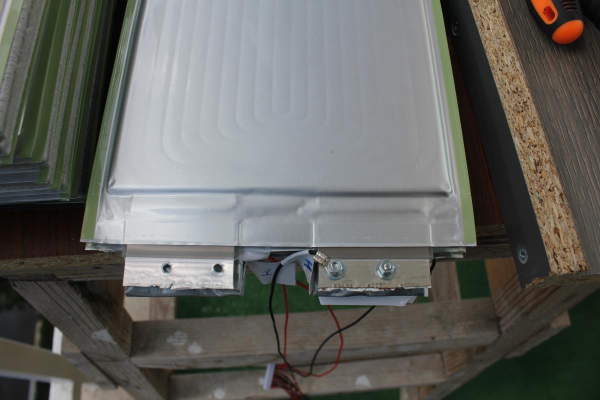

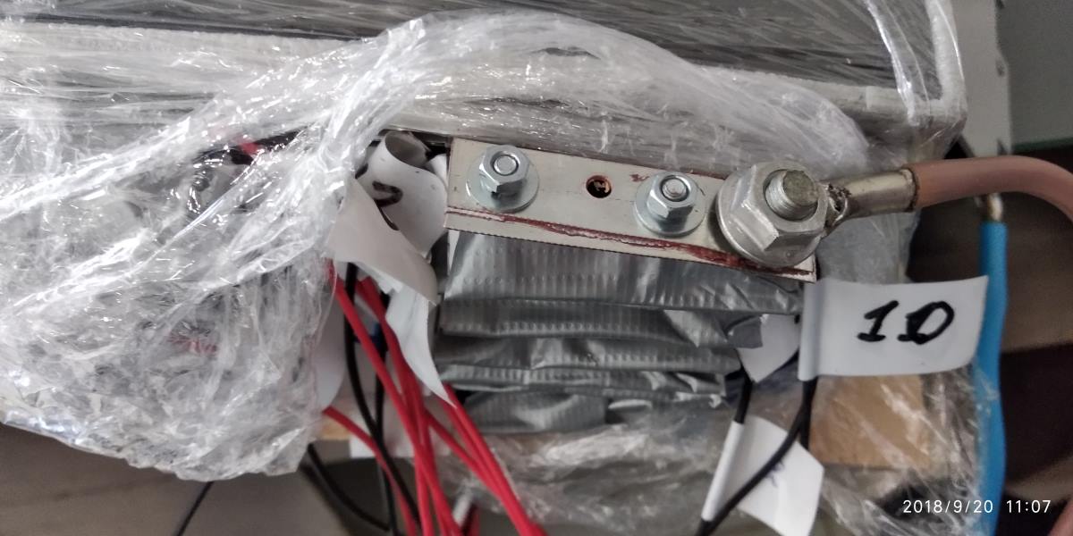

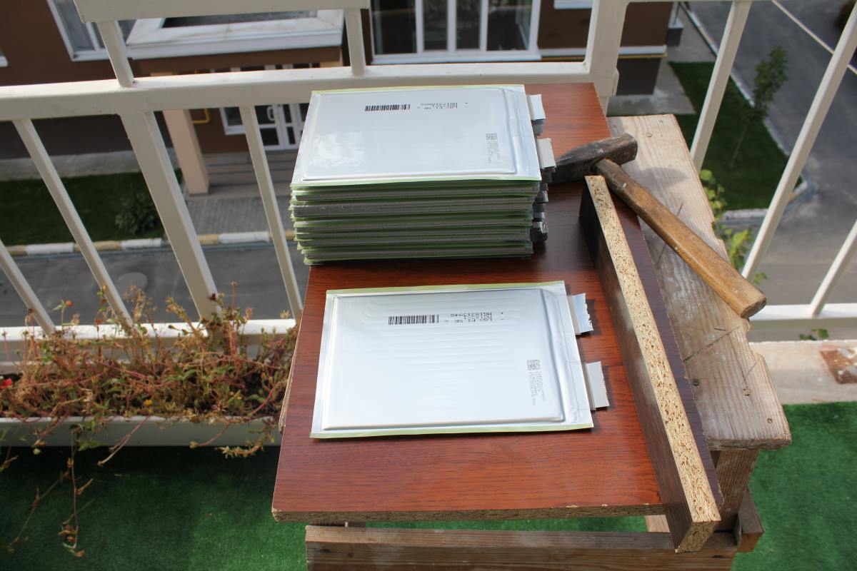

Иногда собираю с пакетов LG 15ah батареи. Выглядит это примерно так.
Выравниваю контакты. Ударяя по бруску ДСП, с 2мм торцовочной кромкой ПВХ, молотком.
LG 15Ah 1.jpg [ 121.98 КБ | Переглядів: 18819 ]

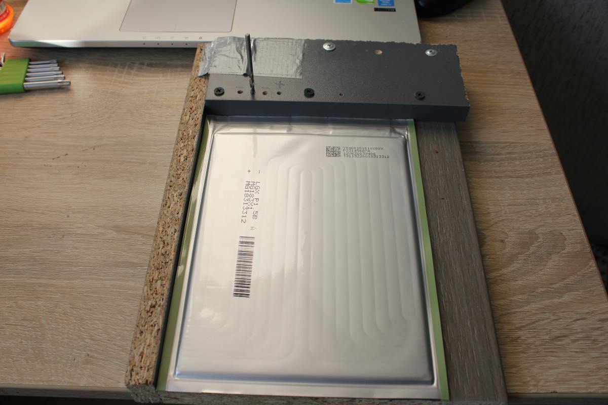

На шаблоне сверлю отверстия Ф3,2мм. Шаблон имеет 4 отверстия. В каждом контакте делаю 2 отверстия, так, что бы в следующем сверху пакете 2 других отверстия были с смещением в шахматном порядке, что бы болтики при соединении не касались друг.
LG 15Ah 3.jpg [ 101.71 КБ | Переглядів: 18819 ]

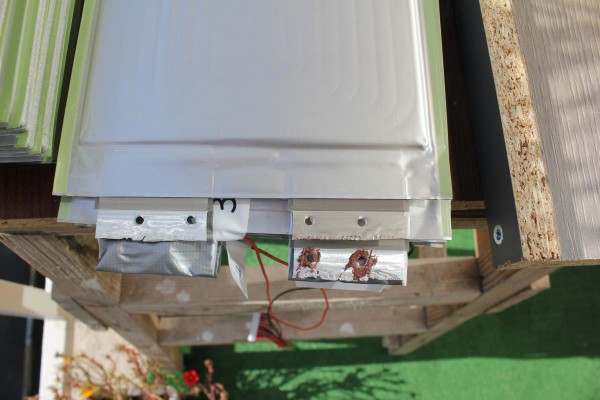

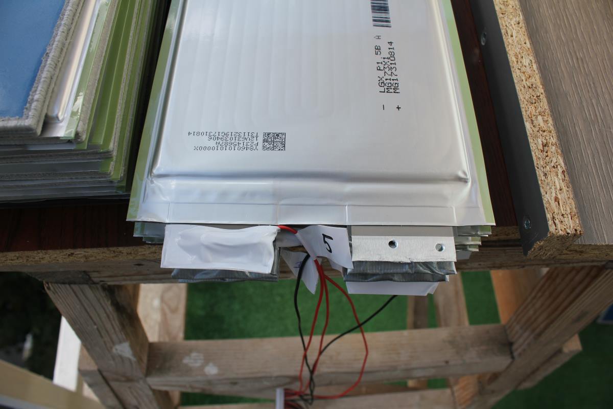

Наношу на контакты пакетов медную токопроводящую смазку "СуперКонт" и соединяю пакеты на 2 болта M3 с широкой шляпкой (ими винчестеры прикручивают к корпусу и материнки тоже) и широкой шайбой с гравером. Так же под один болт ставлю клему с проводом от BMS. Провода BMS предварительно маркирую цифрами от 0 (минус) до кол-ва пакетов.
LG 15Ah 4.jpg [ 96.06 КБ | Переглядів: 18819 ]
LG 15Ah 5.jpg [ 85.69 КБ | Переглядів: 18819 ]
Обматываю контакты двумя слоями изоленты ПВХ и сверху один слой армированной изоленты.
LG 15Ah 6.jpg [ 94.77 КБ | Переглядів: 18819 ]
Плюсовой контакт усиливаю никелированной медной полосой толщиной 0,2мм с двух сторон на 3 болта М3 через токопроводящую смазку. Силовые кабеля подключаю через медный наконечник M6.
LG 15Ah 7.jpg [ 88.36 КБ | Переглядів: 18819 ]
