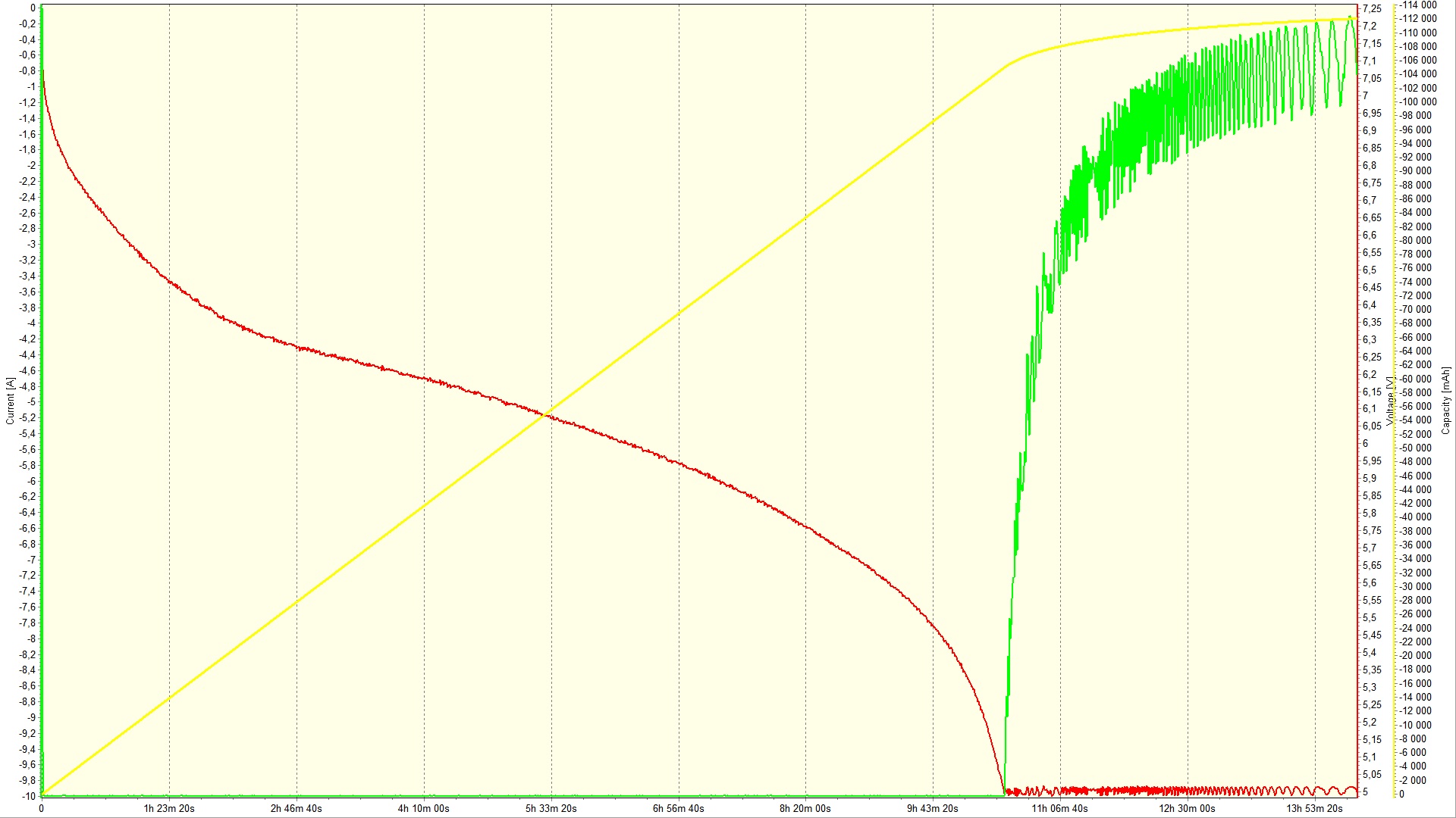

Батарейка 2004 года. Емкость после 13ти лет 112Ач!!!
Block N4 mit 112Ah.jpg [ 316.03 КБ | Переглядів: 4432 ]
Кому интересно глянуть цифры детальней качаем ".lov" для LogView программы.

DeLike писав(ла):
ну так вроде и должно быть.

Не знаю что за 120% емкости. В официальном даташите новые отдают <110Ач. Второй скрин в этом сообщении.
Как бы там не было, я немного удивлен в стойкости никеля.
