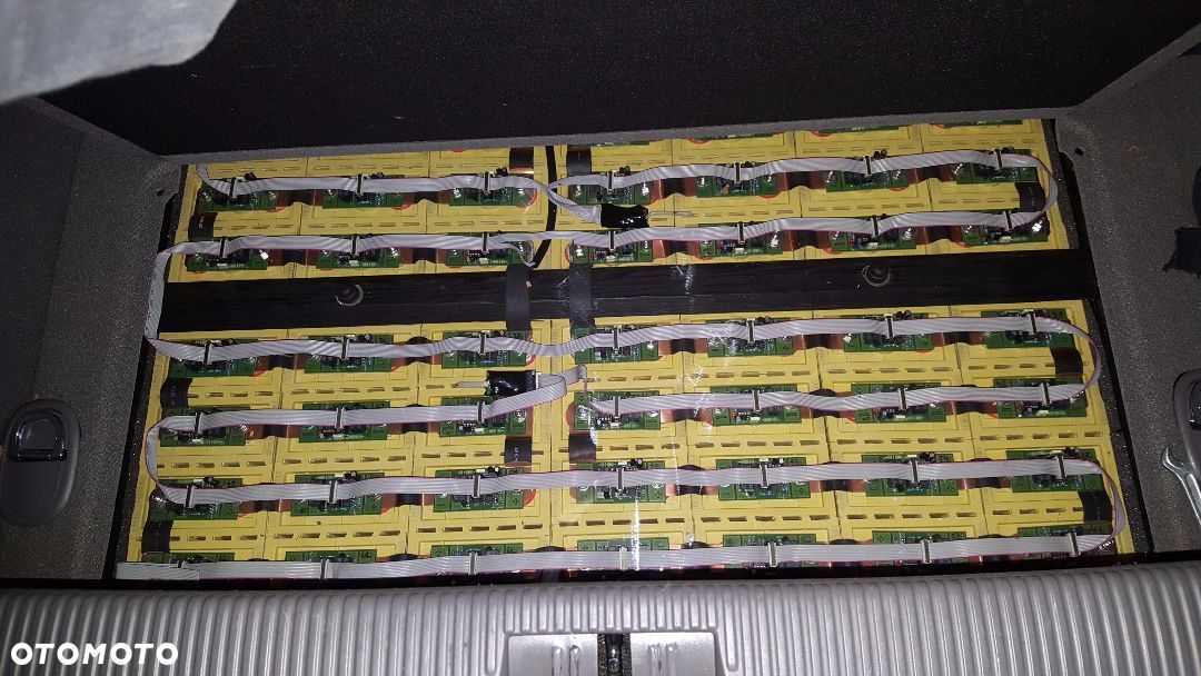

Здравствуйте , помогите опознать по фото аккумы пожалуйста. пишу тут ибо предпологаю что по теме.
857590905_13_1080x720_r100-elektro-elektryczny-z-niemiec-.jpg [ 154.42 КБ | Переглядів: 9829 ]

99% это "винстоны"
https://www.ev-power.eu/Winston-40Ah-200Ah/
но какие именно, только "вскрытие" покажет :)
Это же немочка, по имени Ауди А2, или я не прав?
