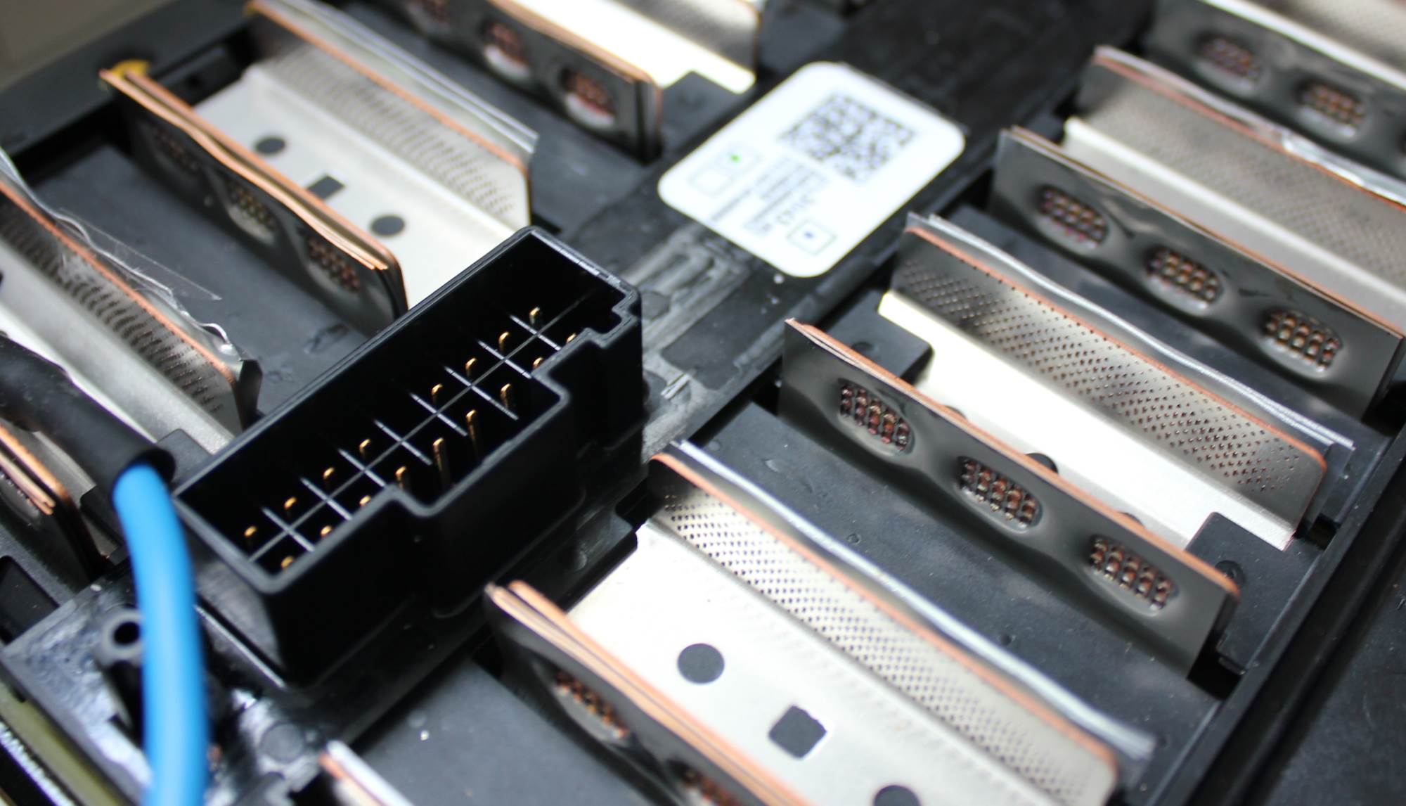

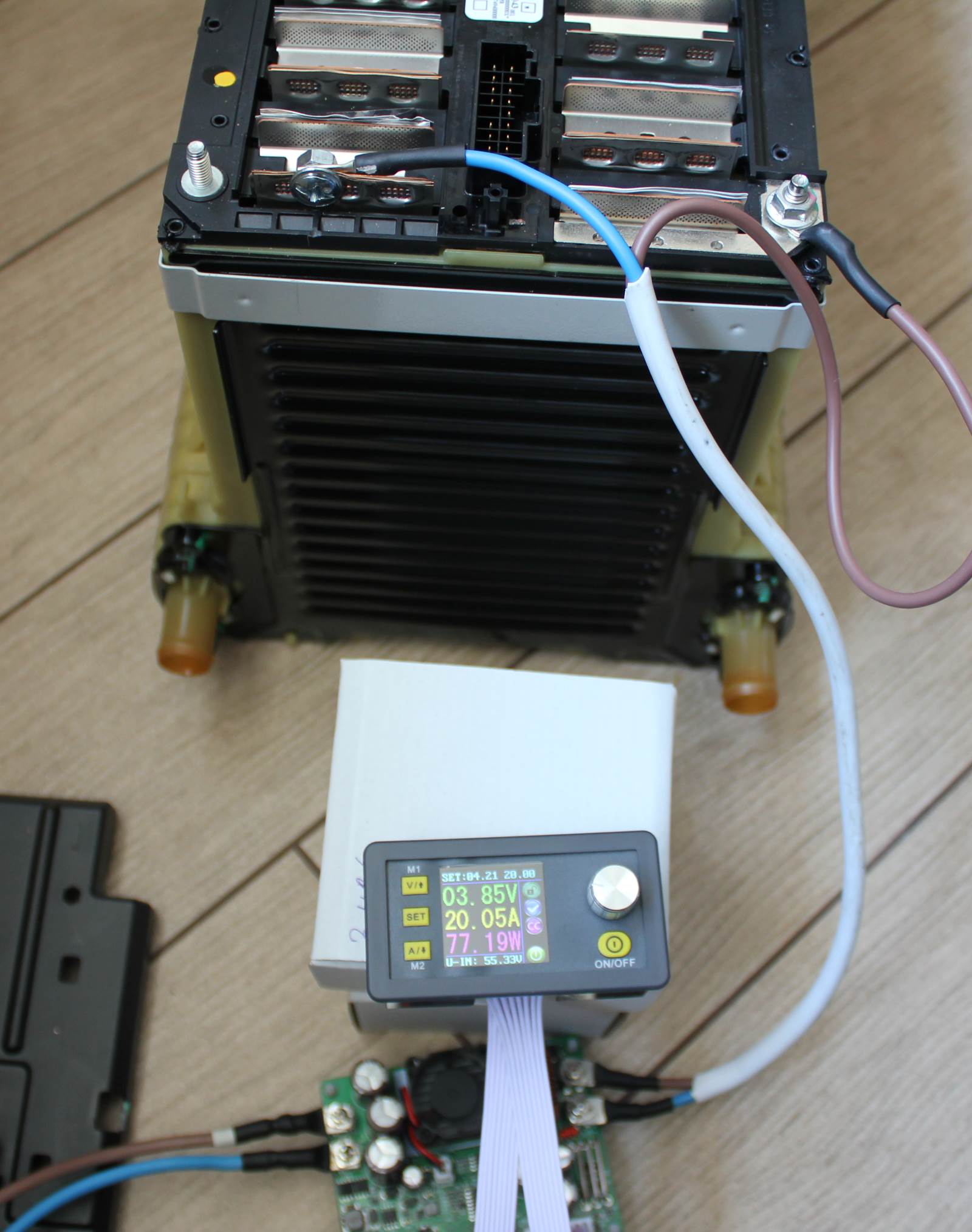

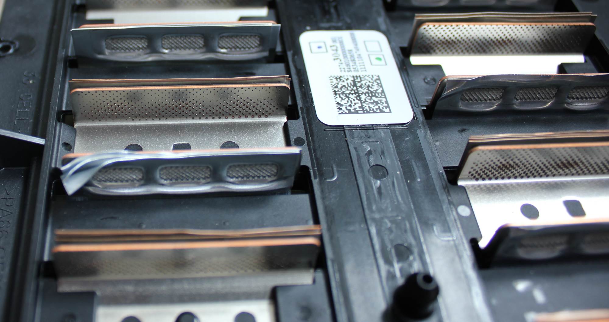

Вчера чесались руки и прикупил себе батарейку от Volt. Разборка заняла часа полтора. Так, как это было впервой для меня.
Сегодня поставил на зарядку 1 ячейку из 3х пакетов. Зарядка максимум что может дать это 20А. Зарядится, поставлю на разряд, током 20А интересно сколько выдаст.

TheMarshall, это та в которой "минимонстры" LG 15а.ч? Интересно было бы посмотреть реальные характеристики ячеек. А соединение контактов сварка?
 Заголовок повідомлення: Re: Батарея Shevrolet Volt
#58165Повідомлення 12 трав 2018, 15:36
Kapral88 писав(ла):
Они самые.
Volta2.jpg [ 190.67 КБ | Переглядів: 12863 ]
Volta3.jpg [ 185.05 КБ | Переглядів: 12863 ]

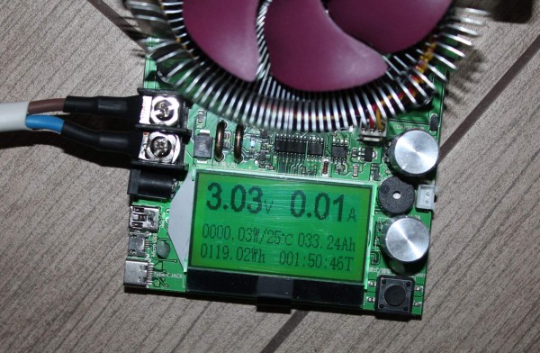

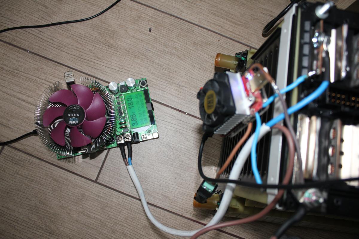

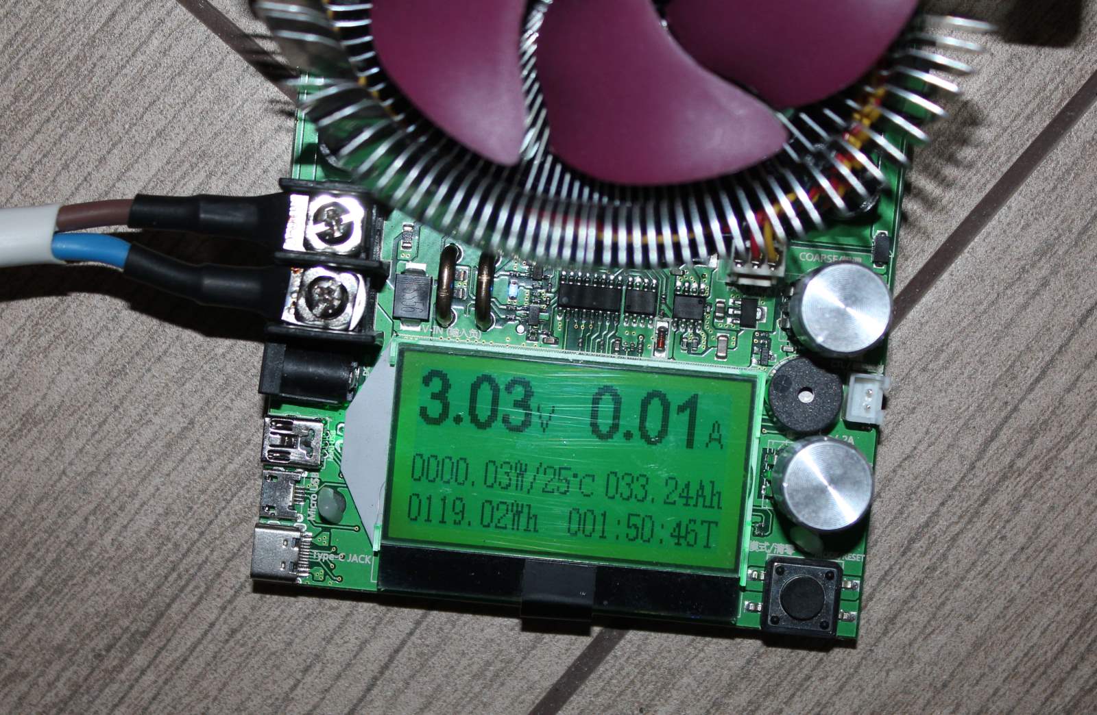

Поставил на разряд током 20А. 2 нагрузки одна на 18А вторая на 2А. 2А пишет график. Разряжаю до 2,85В.
Volt4.jpg [ 147.37 КБ | Переглядів: 12838 ]

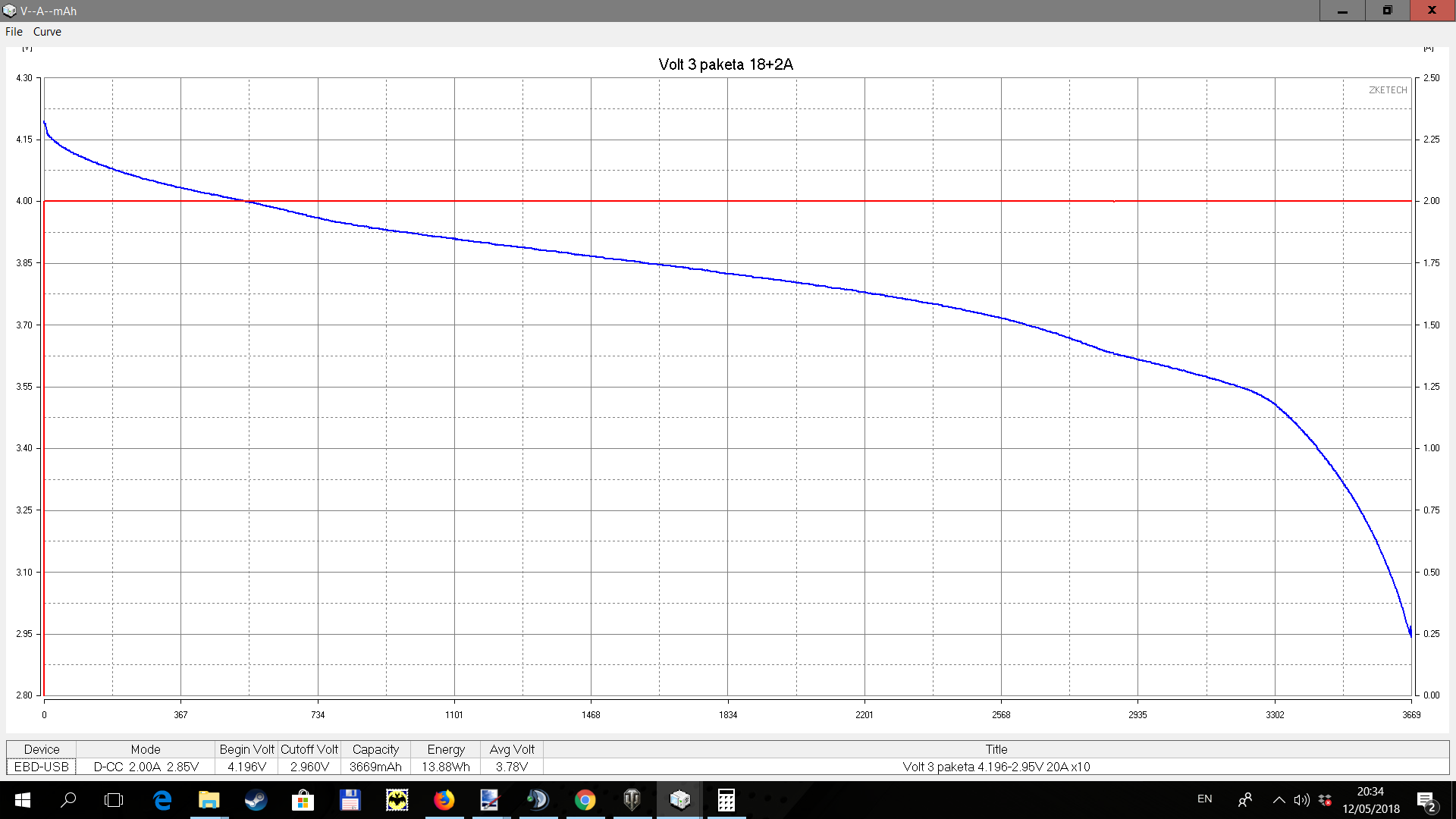

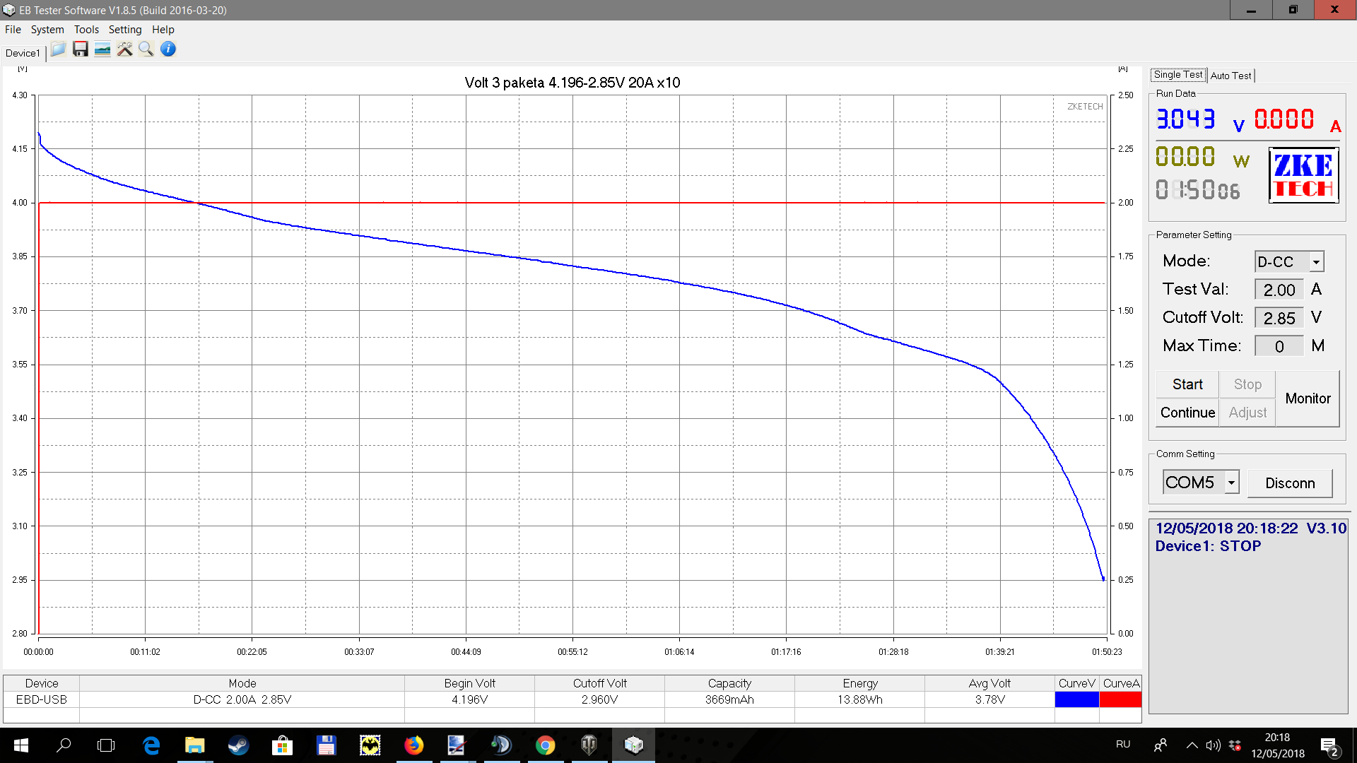

Батарея 2011г. Емкость 1 пакета 12,3 А/ч. Что интересно почти вся емкость, находится в диапазоне 4,2-3,45В.
Коментарій до файлу: Показания умножаем на 10 и делим на 3. Получаем емкость 1 пакета.
Скриншот 2018-05-12 20.18.22.png [ 101.73 КБ | Переглядів: 12820 ]
Volt5.jpg [ 253.18 КБ | Переглядів: 12820 ]
Коментарій до файлу: емкость 1 пакета в зависимости от напряжения. умножаем на 10 и делим на 3
