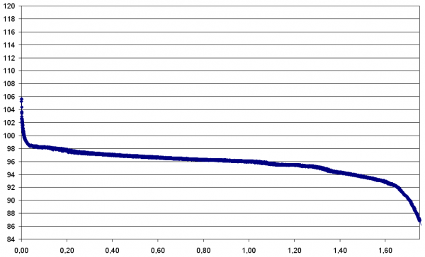

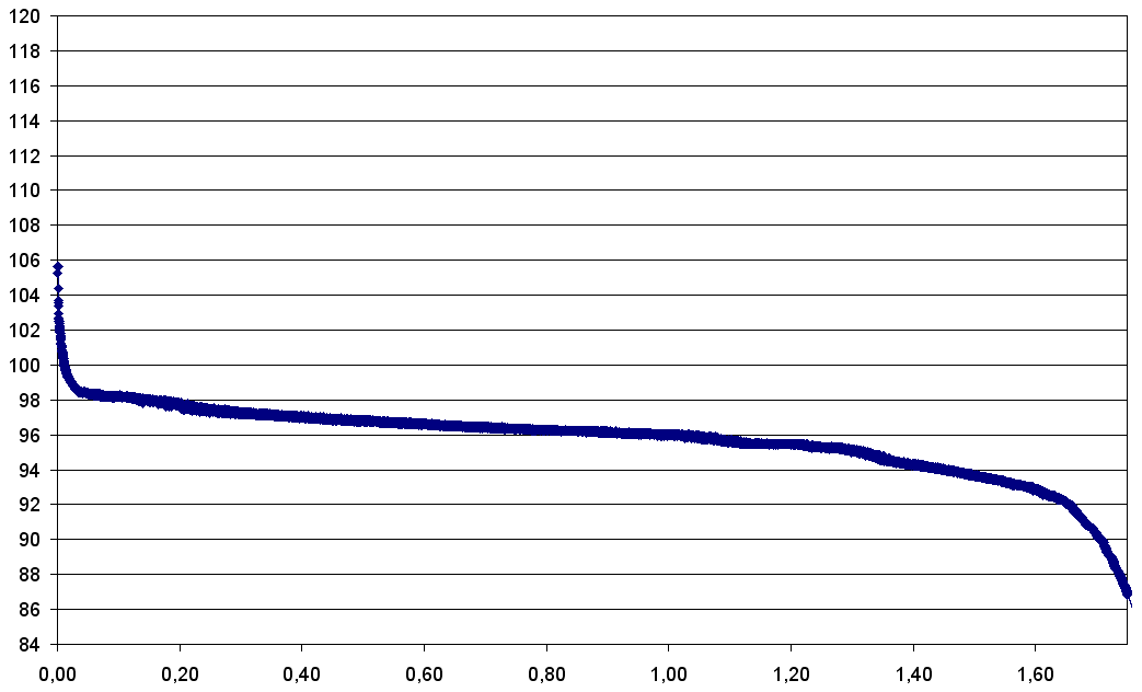

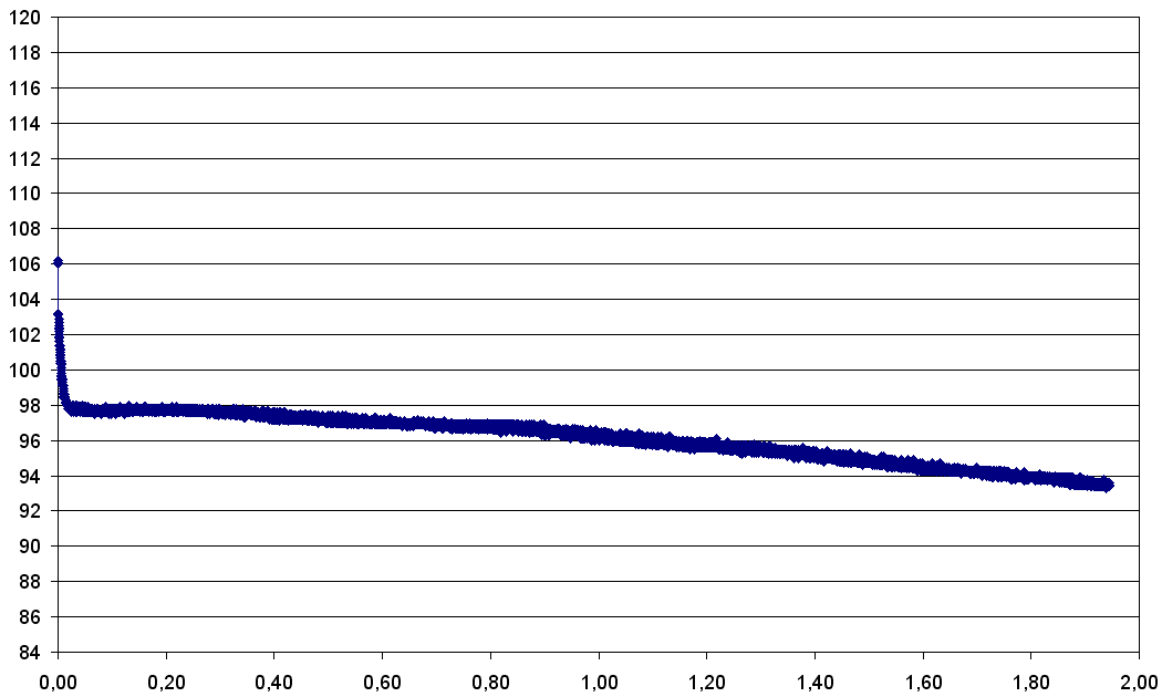

Что и требовалось доказать - просто так соединять свинец и литий не так-то просто. Недавно обнаружил просто потрясающую вещь - графики разряда тягового свинца и лиферов Винстона практически совпадают по форме. Остаётся их ещё совместить по уровню напряжения, и можно вообще соединять без всяких устройств.
Коментарій до файлу: Литий-ферум-полимерные
Лифер.PNG [ 20.18 КБ | Переглядів: 2731 ]
Коментарій до файлу: Свинцовые тяговые
Свинец.PNG [ 20.61 КБ | Переглядів: 2731 ]
