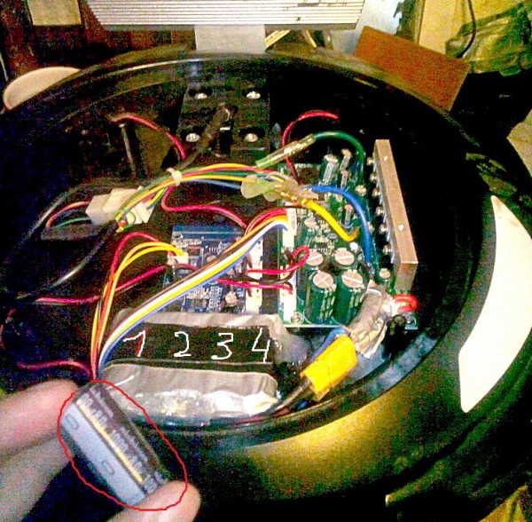

Я в моноколесо біля контроллеру поставив невеличку батарею конденсаторів ( 4 по 1000мкф, для великої там місця нема, а в самому контроллері стоїть 4шт по 220мкф) бо батарея там маленька, а від цього опір в неї величенький. А в загалі перед встановленням конденсаторів непогано буде спершу порівняти опір конденсатрів і батареї, то буде хоч якось зрозуміло яка користь від того.

Да там для велосіпедних струмів чи автоаккумуляторів бортової мережі (чи тих же лужних акумулчторів) достатньо плівки буде на 10 мкф. щоб пульсаціі ВЧ зрівняти. Для уточнення можна вкинути в симулятор погледіти чи подивитися))))) як правильніше))

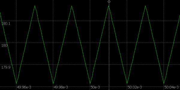

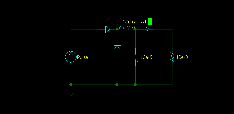

Ось вам схема та струм у 180 амперів при частоті 50кгц та опорі резистора в 10 мОм. та плівка 10 мкф. Сигнал - меандр.
При 18 амперах там буде пульсація зовсім з гулькин хр... ніс.
PS: Можна конденсатор взагалі не ставити, а оставити тільки дросель на 1 мкгн. Конденсатор там майже ніякоі ролі не грає. Дитячі іграшки то все.
